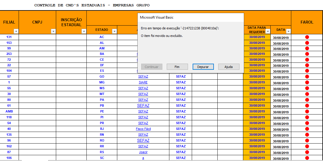

Tentei com a marco que você enviou, porém, o excel já abre com erro, conforme print anexo.
Inserir o e-mail real e o erro continuou.
Infelizmente continuarei a pedir ajuda ao Clube, pois, realmente não sei como resolver.
Obrigado uma vez mais!
CONTROLE CND'S.rar
Peço perdão se você me entendeu mal. Pedir ajuda nunca é um problema, e via de regra as pessoas desse fórum sempre têm prazer em ajudar. O que eu propus foi você não simplesmente copiar e colar as soluções aqui propostas, mas tentar entender qual foi o raciocínio para o seu próprio crescimento e aprendizado.
O problema que estava dando é que, uma vez que o 1º e-mail é enviado, o objeto Outmail deixa de existir, pois o Outlook fecha a janela de "novo e-mail" assim que ele é enviado. A solução foi colocar a linha "Set Outmail = ..." dentro do loop. Assim, para cada iteração ele cria um novo e-mail antes de tentar enviar. Teste por favor:
