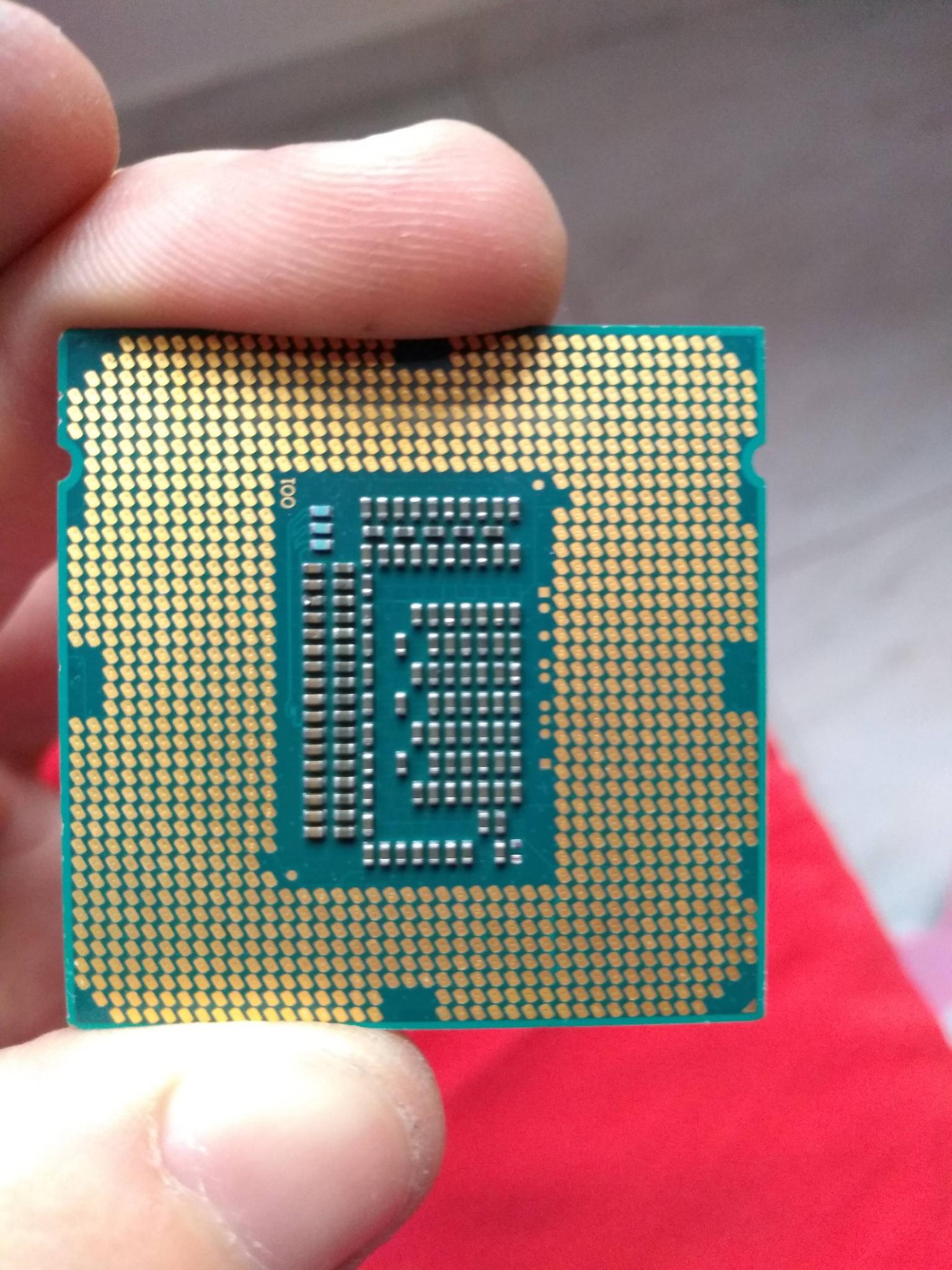

Atualmente acabei comprando um processador i5 3570k..só que quando ele chegou percebi que estava faltando um capacitor ( acho que é isso). Acabei não testando com medo de dar problema ou queimar a placa ou algo do tipo.
Mas queria esclarecer essa dúvida. Ele funciona normalmente? Tem algum perigo de queimar a placa-mãe ou algo do tipo?
O que pode ser feito?
Agradeço desde ja
Ola, provavelmente não ira funcionar bem. no entanto dá pra resolver facilmente com um pouco de fluxo de solda, pistola de ar quente, um pouco de solda e o capacitor certo.
Cumps
Se você abrir disputa é quase certo que vença, e em alguns casos não precisa postar de volta.
Já quanto ao capacitor, pode ser que funcione, pode ser que tenha instabilidade ou não, só ligando e testando pra saber.
Não tem não, o risco seria mesmo para o processador pois os capacitores executam funções como ajuste da tensão recebida pela placa-mãe, conversão, ou mesmo filtragem da energia que vem da placa-mãe, alguns são redundantes também, mas neste caso, não sei especificamente quem é quem ali.
Se for barato, até vale a pena tentar conseguir o tipo de capacitor certo pra colocar ali.
