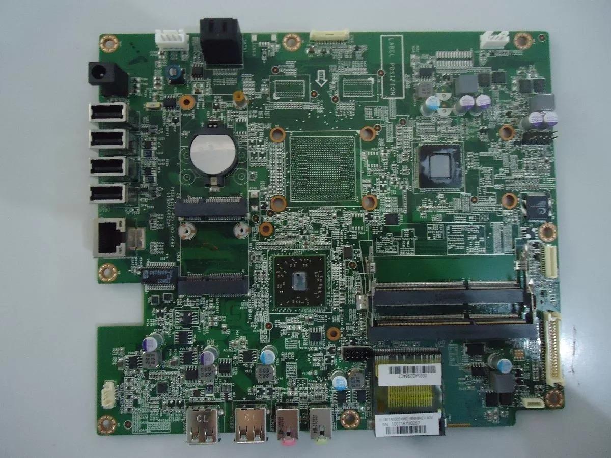

Então, estou com um pc aqui de um cliente, ALL IN ONE da AOC, placa-mãe LABEL POSITION M2011, que o cliente solicitou uma limpeza geral e uma formatação.
O pc estava a muito tempo desligado, quando eu o liguei, não deu sinal de vida, então fiz toda a limpeza, observei a pasta térmica ressecada, e dentre outras sujeiras.
Quando eu montei, e liguei novamente, ele ligou mais deu um erro CPU FAN ERROR!. Ele liga normalmente, consegui formatar a máquina como ele queria e tal. No entanto o
erro persiste, e sempre que liga a máquina aparece ele.
Eu já verifiquei o cooler de aquecimento do processador, a entrada que nessa placa só tem uma para alimentar esse cooler, o dissipador de calor e tudo está funcionando corretamente,
mas o erro não desaparece. Como li em outras postagens, indicava ir no setup e desativar o CPU FAN, no entanto nessa placa, não consigo o acesso a essa área, me mostra a opção lá,
mas não consigo editar.
Alguém pode me ajudar???

No caso de trocar o fan que você fala é de plugar em outra alimentação não é isso? se for isso, nesse placa não tem essa opção, de alimentar o cooler em outro lugar... só tem uma única entra, por isso descartei a possibilidade de eu ter ligado errado.
Eu retirei novamente, o dissipador de calor, e o cooler aqui, passei um limpa contato, e troquei a pasta térmica,,... mas continua do mesmo jeito.
não consigo ter acesso as configurações de fan na bios, só visualização.

não achei essa outra entrada...
