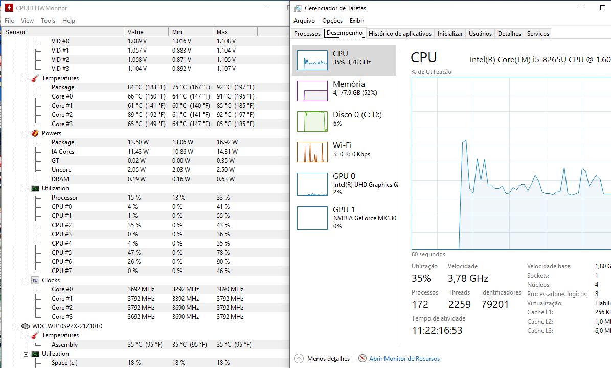

Bom dia, ultimamente meu notebbok acer i5- 8265U 1.6 GHz com turbo Boost up to 3.9 GHz nvida GEfroce mx 130 2gb ram 8GB tem apresentando barulho alto em relação a ventoinha e tem me incomodado , afinal eu estou estudando e o barulho incomoda .. entrei em contato com o suporte da acer , eles falaram que é normal.
é normal? afinal eu nao estou "forçando ele com tarefas que exigem" ele fica em cima de livros e esta bem ventilados . Hoje de manha ele ficou em torno de 'h hora assim nessas temperaturas e acionando o cooler.. depois de eu reiniciar algumas vezes parece que voltou ao normal está 60 C sem muito barulho.. So que durante o dia ele oscila com esses barulhos e aumentando a temperatura.. alguém pode dar um help?

Pelo que vi ali está chegando a 90 graus, e o limite dele é 100 Graus.

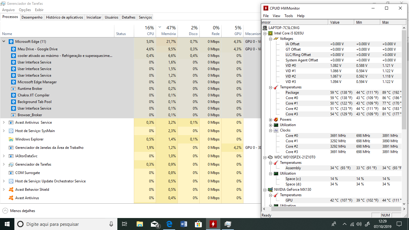

eu comprei ele em maio, coloco dois livros o último menor e ele fica bem ventilado.. não é toda hora que as temperaturas se elevam, isso que nao entendo.. agora ele esta com essa temperatura.. eu assisto vídeos no google drive fica no máximo duas abas aberta no edge

Deve examinar os processos ativos e parar aqueles que você não usa .
Tem quase 4GB de memória ocupado e isso não é normal com só Internet aberta.

As temperaturas não estão normais com o cpu em baixa carga.
Está parecendo defeito, pode ser problema no dissipador ou pasta térmica.
Particularmente consideraria fazer o rma ou enviar para uma assistência.

Aparentemente as temperaturas estão normais.
Mas verifique o porcentual de utilização.
As temperaturas devem ficar mais baixas com o cpu com pouca utilização.
5 horas atrás, Kassiane Backes disse:
é normal esses 11 processos com 3 abas abertas?
São todos processos do edge.Considere desinstalar o edge e instalar e rodar só o Chrome.
