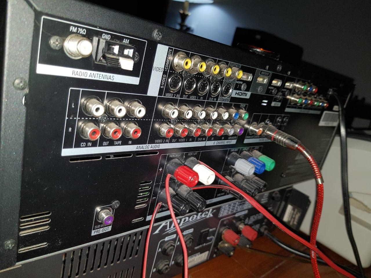

Adquiri esses equipamentos recentemente de um amigo, porém não sei como ligar o subwoofer no receiver. Possuo uma potência, um receiver e um subwoofer. vou postar foto das entradas deles, e peço que por gentileza me ajudem me dizendo que tipo de cabo devo conectar e em qual entrada e saída.

o receiver: 6a9f2ba7-62c2-458d-9dc2-708a7f5d66b4.thumb.jpg.c9e8b046177996d2fa0281b2b5fd6bbb.jpg
Bom, um sub ativo deve ser ligado no receiver por um cabo RCA. Nesse seu receiver, existe uma saida chamada "Subwoofer Pre-out" se nao me engano. O sub deve ser ligado ai.
No caso de um sub passivo, a ligacao geralmente eh feita atraves dos cabos das caixas frontais. Liga-se esses cabos de caixas diretamente na entrada do sub passivo. Por sua vez, o sub tem saidas que devem ser ligadas as caixas frontais. Sao todas conexoes tipo de caixa de som e nao RCA como nos ativos.
