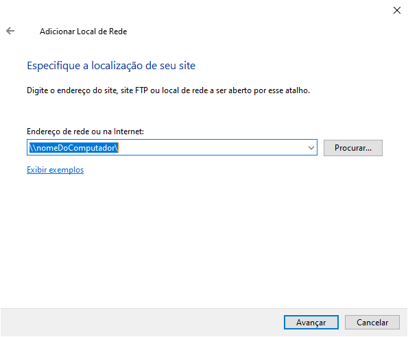

PARTE 3
No computador de outro usuário, abra "Meu computador", clique com o botão direito e depois em "Adicionar um local de rede".
No campo de busca digite \\ acrescido do nome do computador onde foi compartilhado a pasta, conforme exemplo abaixo.
Feito. Agora a pasta estará acessível através do "Meu computador" em todas as máquinas em que você fizer o mapeamento conforme PARTE 3.
