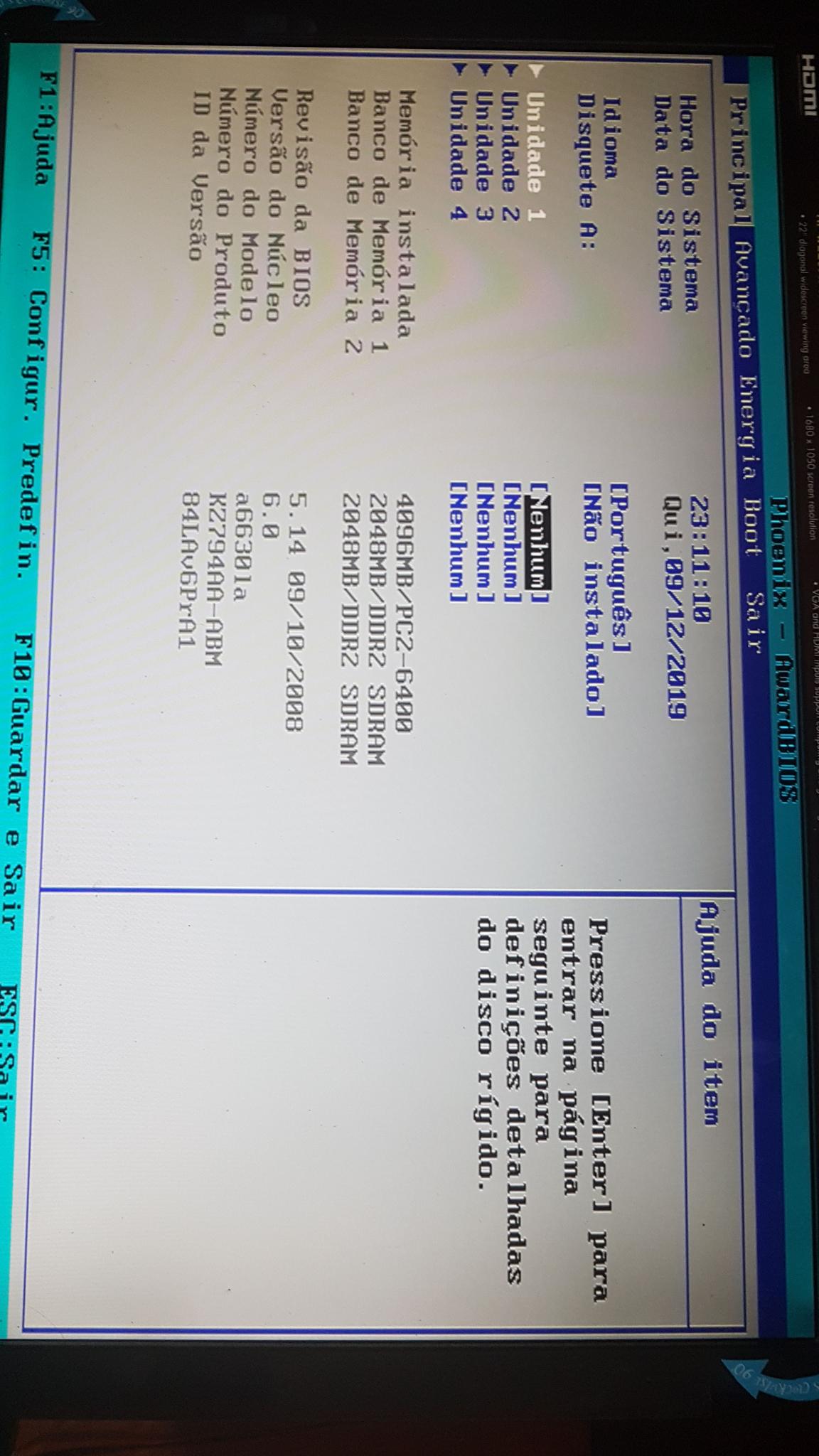

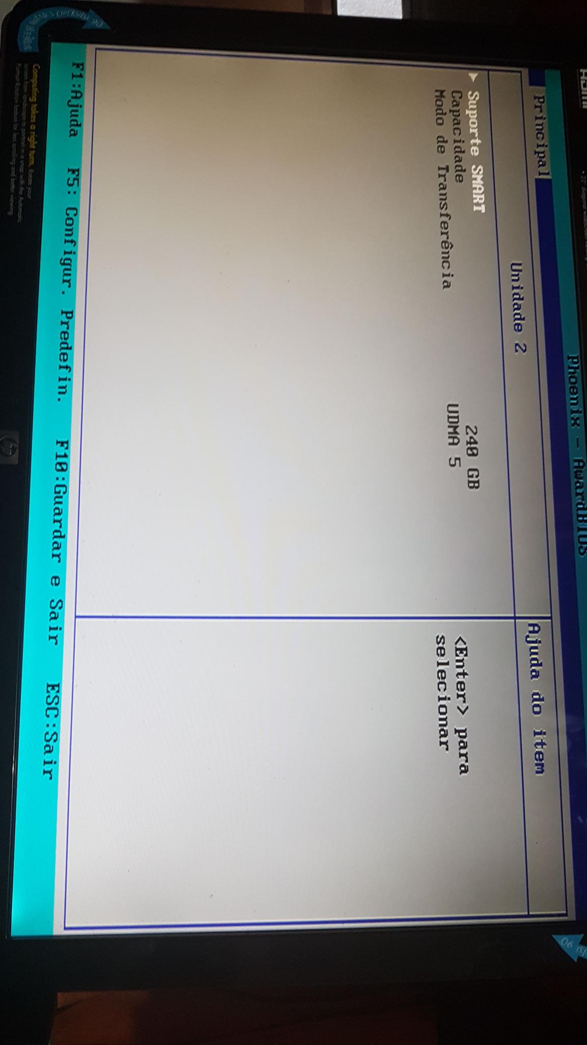

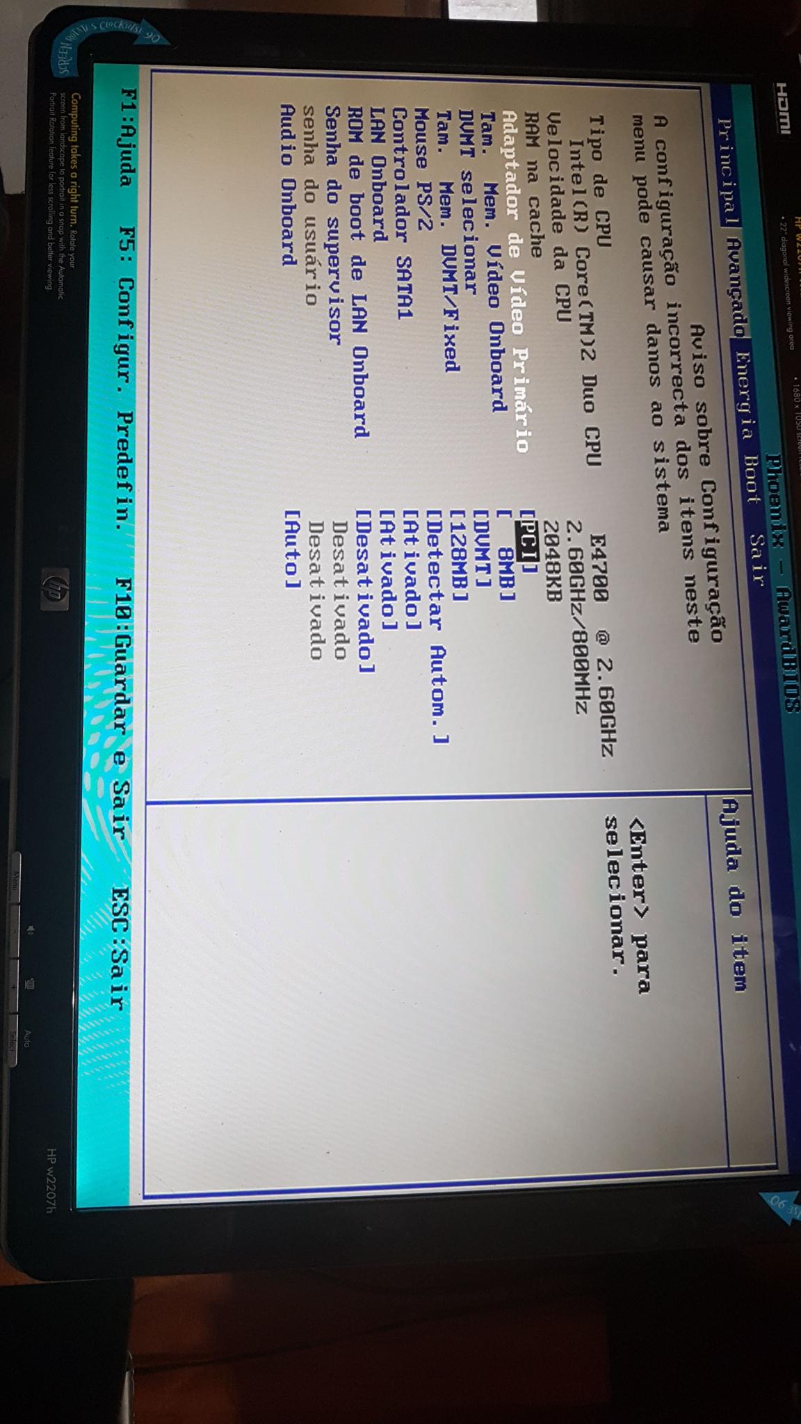

Pra ficar mais claro o que tentei fazer e o que está acontecendo, vou postar algumas imagens das opções das BIOS e um diagnóstico que fiz hoje. (Vou colocar algumas aqui e outras no Imgur por causa do limite de tamanho)
http://imgur.com/gallery/jQA6IVL
Note que em umas das imagens na aba de informações de sistema, não mostra o HD lá, mas na aba boot mostra. Em uma das imagens tem uma print de eu escolhendo a unidade que deve dar boot, e nela eu tentei dar boot no USB que já está com a ISO instalada

@Aks Jacoves Entendi! Você está com os dispositivos SATA configurados como RAID? Confira na sua bios por favor. Se estiver como RAID ou AHCI, tente configurar como IDE, salve e reinicie para ver se muda a situação.
Além disso, seria interessante fazer um reset de BIOS e testar se a situação muda. Não precisa ser na placa-mãe, pode ser de dentro dela mesmo.
Estranho que apesar de quando configurado para RAID, a BIOS não exibir os discos em sua lista de dispositivos conectados, mas ainda sim mostrá-los na ordem de boot (exatamente como você descreveu), normalmente o modo RAID ainda sim não impediria a inicialização por eles.

@WOZ Dods Tentei fazer o reset da BIOS e ligar somente com o SSD e não teve diferença.
Sobre as configurações sata eu não consegui mexer em nada. Pelas imagens que tirei da BIOS da pra ver que eu não consigo mexer em muita coisa...
