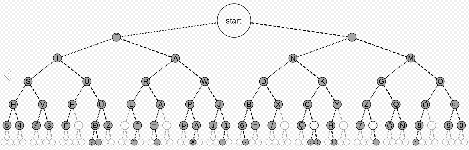

Veja esse desenho que pode ajudar ... Era usado no treinamento e faz muito sentido
Este desenho está na wikipedia em https://pt.wikipedia.org/wiki/Código_Morse#/media/Ficheiro:Morse_code_tree3.svg
Ponto a esquerda, traço a direita. Mostra o caminho da codificação. E vai te dar uma ideia do que fazer, ainda que ao contrário. Era usado para treinamento.

Vendo na árvore abaixo e indo pra esquerda
Temos por exemplo que
E .
I ..
X ...
H ....
5 .....
e se ponto é zero converter isso pra binário vai dar zero nos 5 casos: 0, 00, 000, 0000 e 00000. Zero é tudo zero.

Nada especial, e copiado do outro programa, o que convertia o texto pra Morse. Só que aqui se calcula o valor usando a técnica descrita antes: convertendo o valor Morse pra binário e colocando um 1 na frente, pegando esse valor como posição e colocando a letra original na tabela. Isso é constante então podia ser feito uma única vez por um outro programa, e simplesmente se usar a tabela preenchida, que é essa
        Tabela preenchida
?  ?  E  T  I  A  N  M  S  U
R  W  D  K  G  O  H  V  F  ?
L  ?  P  J  B  X  C  Y  Z  Q
?  ?  5  4  ?  3  ?  ?  ?  2
?  ?  ?  ?  ?  ?  ?  1  6  ?
?  ?  ?  ?  ?  ?  7  ?  ?  ?
8  ?  9  0
E declarar essa tabela como constante e pronto.
