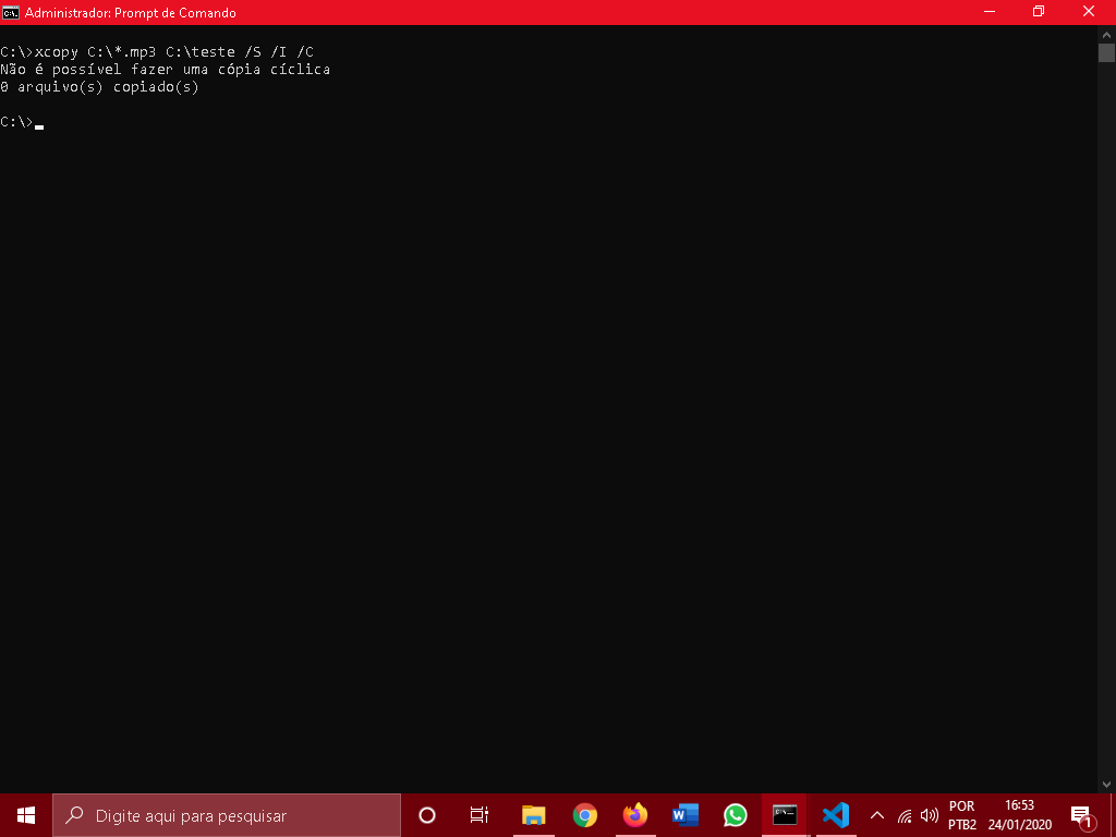

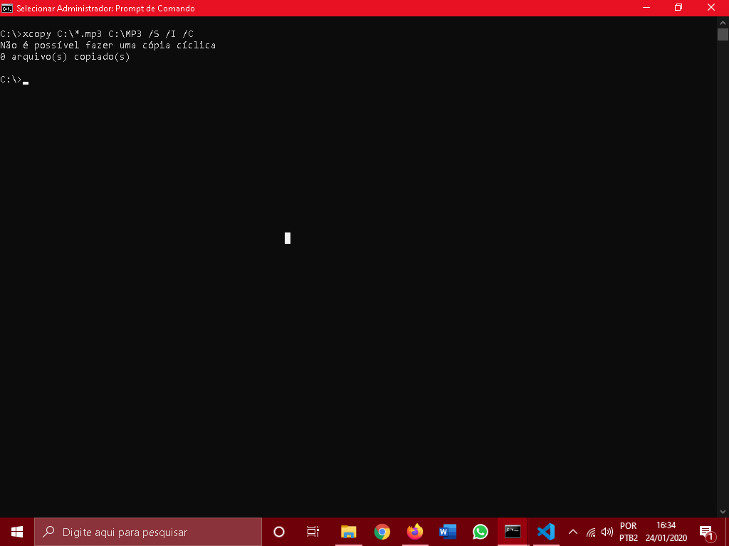

mas nessa pasta não tem arquivo MP3 e uma pasta que eu criei !!!
poderia ser outra pasta mas da o mesmo erro . isso não e nome de arquivo C:\MP3
e uma pasta vazia
adicionado 3 minutos depois
outro exemplo para você
Eu sei, mais o que acontece é que quando você usa o parametro /s você especifica que quer copiar todas as mp3 de c:\ incluindo subpastas para c:\mp3 incluindo c:\mp3 copiando arquivos de c:\mp3 para c:\mp3 o que gera o erro.
Remova o parametro /s que vai dar certo.
