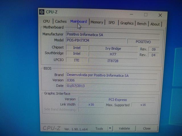

Olá,tenho uma placa-mãe da positivo (não generalizem nem tudo da positivo é ruim)pos-pih77cm pelo chipset h77 no cpu z deveria mostrar que ela é ivy bridge,porém nele consta sandy bridge,agora estou desesperado pois comprei um processador de 3 geração para ele,me ajudem por favor,a imagem abaixo mostra como deveria mostrar,na parte chipset está aparecendo ivy bridge que seria o certo,mas o meu mostra sandy bridge,seria um erro do cpu z ???150915102678371.jpg.ffb8714f9b065142979d223a87f30d91.jpg

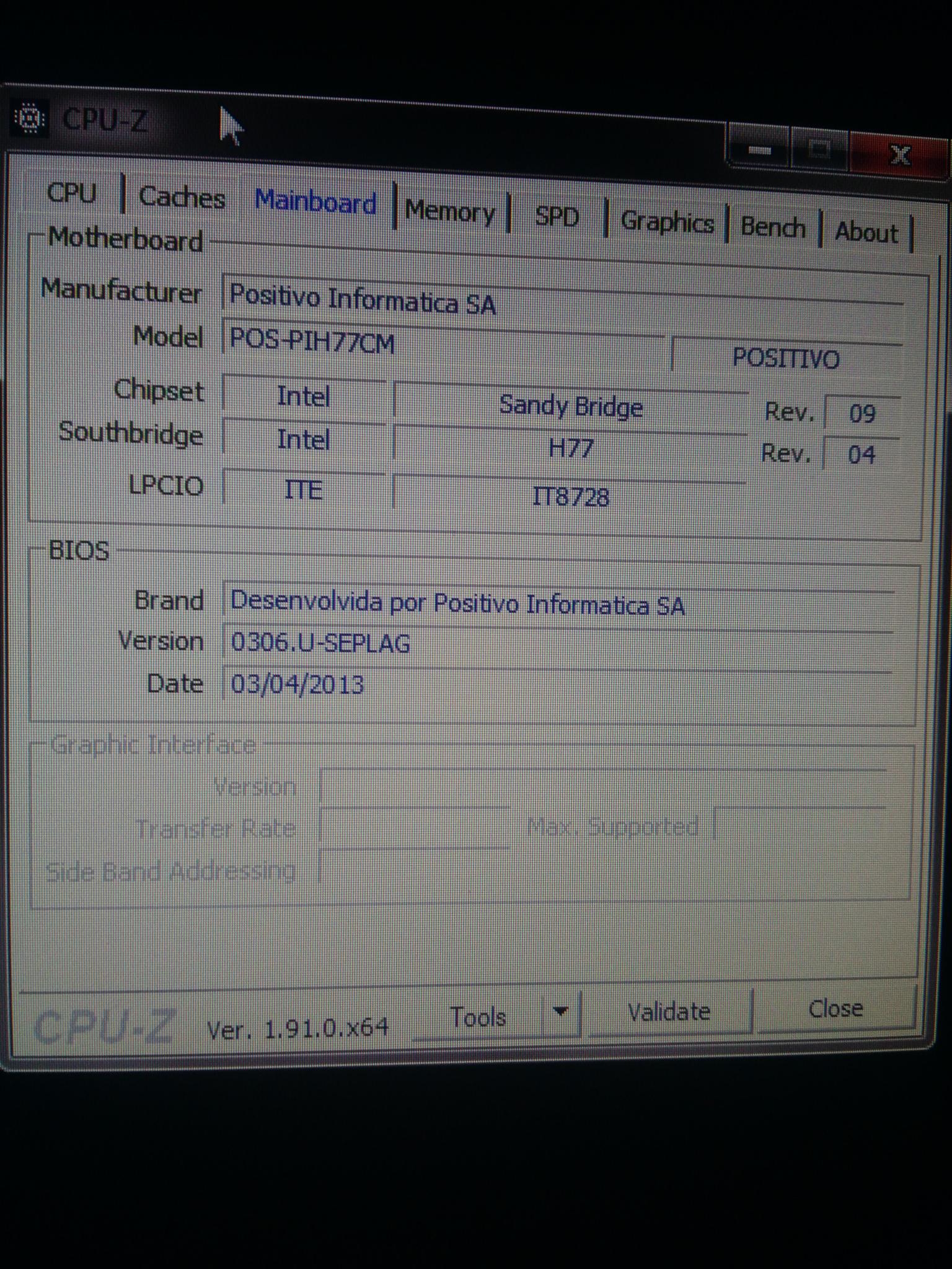

Sim,eu entendo,porém todas as placas com o inicio "7" aparecem como ivy bridge,mas a minha aparece como sandy bridge como se fosse uma com inicio "6",por isso estou com medo de não funcionar,além disso obrigado por responderem
Edit: amanhã cedo eu posto uma foto de como o cpu z reconhece a placa-mãe
Se tratando de uma placa da Positivo, basicamente é só testando pra ver, mas eu acredito que funcione sim, o fato de aparecer "Sandy Bridge" não deve afetar em nada não, considerando que o chipset é o H77, eles não usariam uma BIOS da época do Sandy Bridge com um chipset desses.
Aqui está a imagem,a que aparece em todas as placas mãe 7,e minha a esquerda que aparece como se fosse uma da serie 6.
adicionado 5 minutos depois
No aida 64 aparece a mesma coisa,agora eu estou mais preocupado que antes,não é possivel 2 programas errarem
Problema mesmo vai ser encontrar atualização de bios para placas da Positivo, uma vez que ela encomenda placas renomeadas/remarcadas (BIOS diferente inclusive) e que por isso não constam nos sites das empresas que realmente as fabricam.Atualização de BIOS é a única solução para reconhecer corretamente seu processador, não tem outro jeito. Mas para isso teria de ser uma bios fornecida pela própria Positivo.

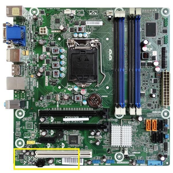

@Marcelo Nietto spdif normalmente fica mais perto da borda da placa-mãe.
Tenta achar por essa região marcada em amarelo.
É difícil achar foto em boa qualidade dessa placa.
Sim, difícil achar imagem boa e manual esquece. A placa tem 3 conectores soltos tipo aqueles power led sabe... só se eu tentar ligar naquele conector com 3 pinos... mas vai saber se é ele e qual a posia encaixar. Ali não está escrito nada, pra ajudar a complicar!
