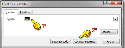

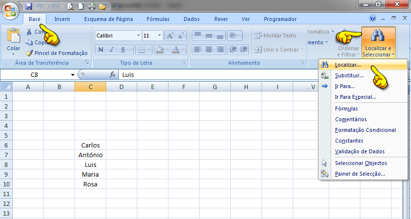

Já podes fazer Ctrl+L ou na barra Base, clicas depois nos binóculos e clicas em Localizar
Conforme está imagem
Escreves o que pretendes localizar e pronto.

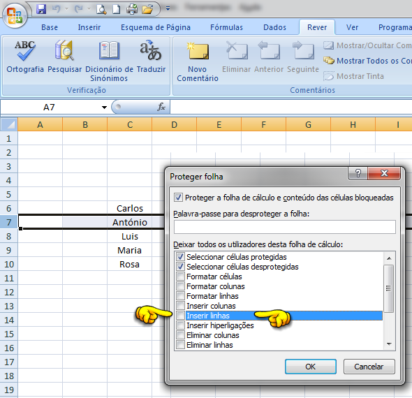

Boa noite @Kevin Ewerson
Para que isso não aconteça, não podes selecionar a opção: Inserir linhas ( conforme imagem em baixo )

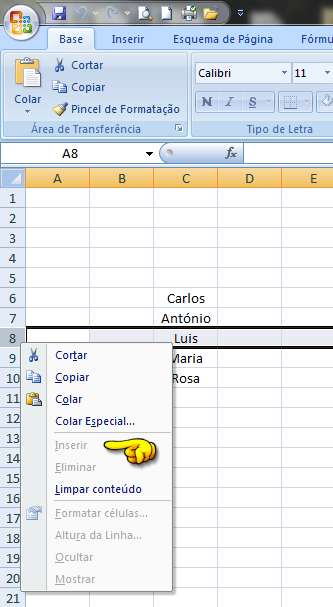

Como podes ver, com essa opção desactivada, não é possivel inserir linhas, ( conforme mostra a imagem em baixo )
