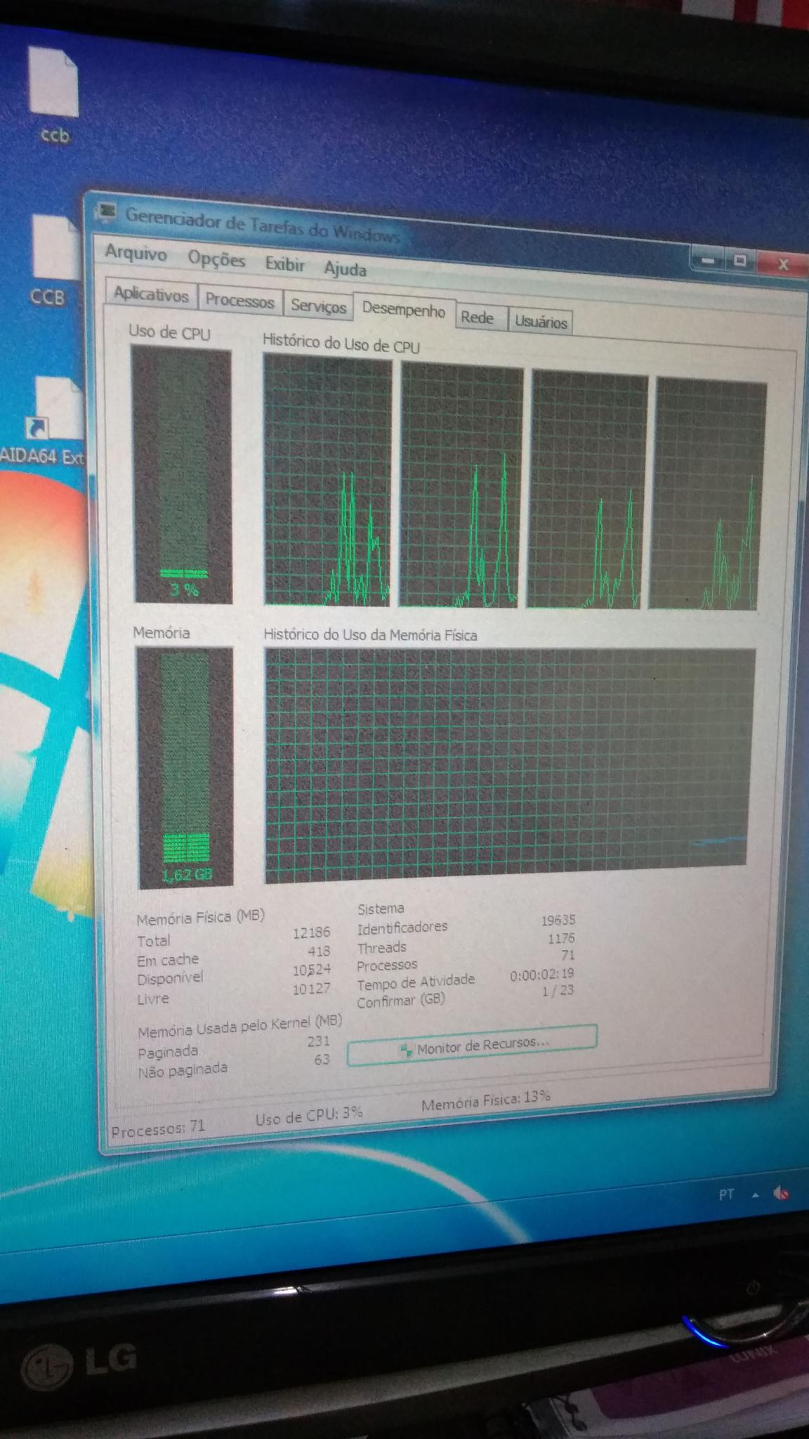

Boa tarde pessoal! Sou novo aqui no forum mas estou com o seguinte problema:
Recentemente dei um upgrade na minha memória, antes tinha apenas 1 pente de 4gb (Kingston) e adicionei outro pente de 8gb (também da Kingston), ambos possuem a frequência de 1600mhz. (Minha placa-mãe só possui 2 slots pra memória RAM e suporta dual channel).
Porém, o problema é que, eu entro normalmente no computador, porém após algum tempo usando (cerca de uns 10,15 min ou até menos) ele reinicia. E dá o bip normal de quando inicia e em seguida 5 bips curtos. E fica nisso. O pior é que o sistema reconheceu os 12 GB mas fica acontecendo isso.
Ja limpei as memórias com borracha, limpa contato, também passei limpa contato nos slots, tirei o processador (também verifiquei se estava com algum pino amassado, estão todos ok) e continua com esse problema.
Obrigado pela atenção!

Obrigado pela ajuda amigo, consegui identificar o problema. Era a fonte que deve estar com algum tipo de problema. Após eu colocar minha fonte antiga, funcionou normalmente, identificando os 12GB. Valeu pela ajuda! 👍🏻
