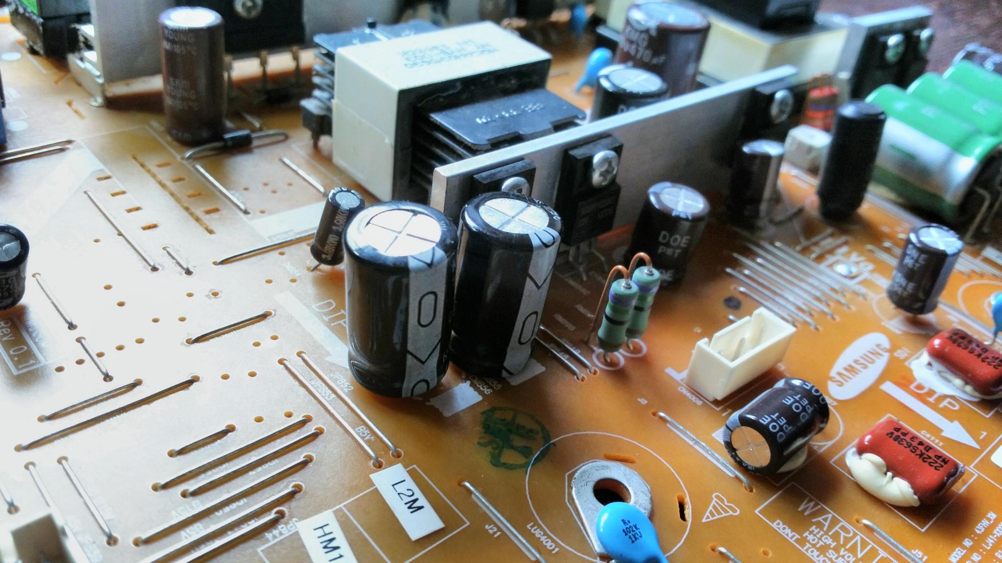

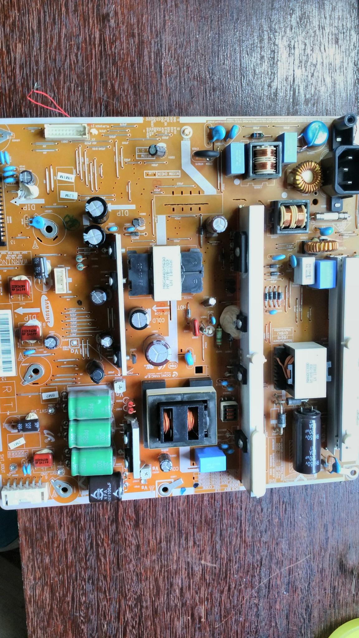

Bom dia a todos, estou batendo cabeça numa tv de plasma da samsung onde ainda nao encontrei o esquema e nem a solução.
até o momento resoldei a placa da fonte, troquei dois capacitores do stb de 1000uF, a tv chegou a ligar por alguns minutos mas logo voltou ao problema,

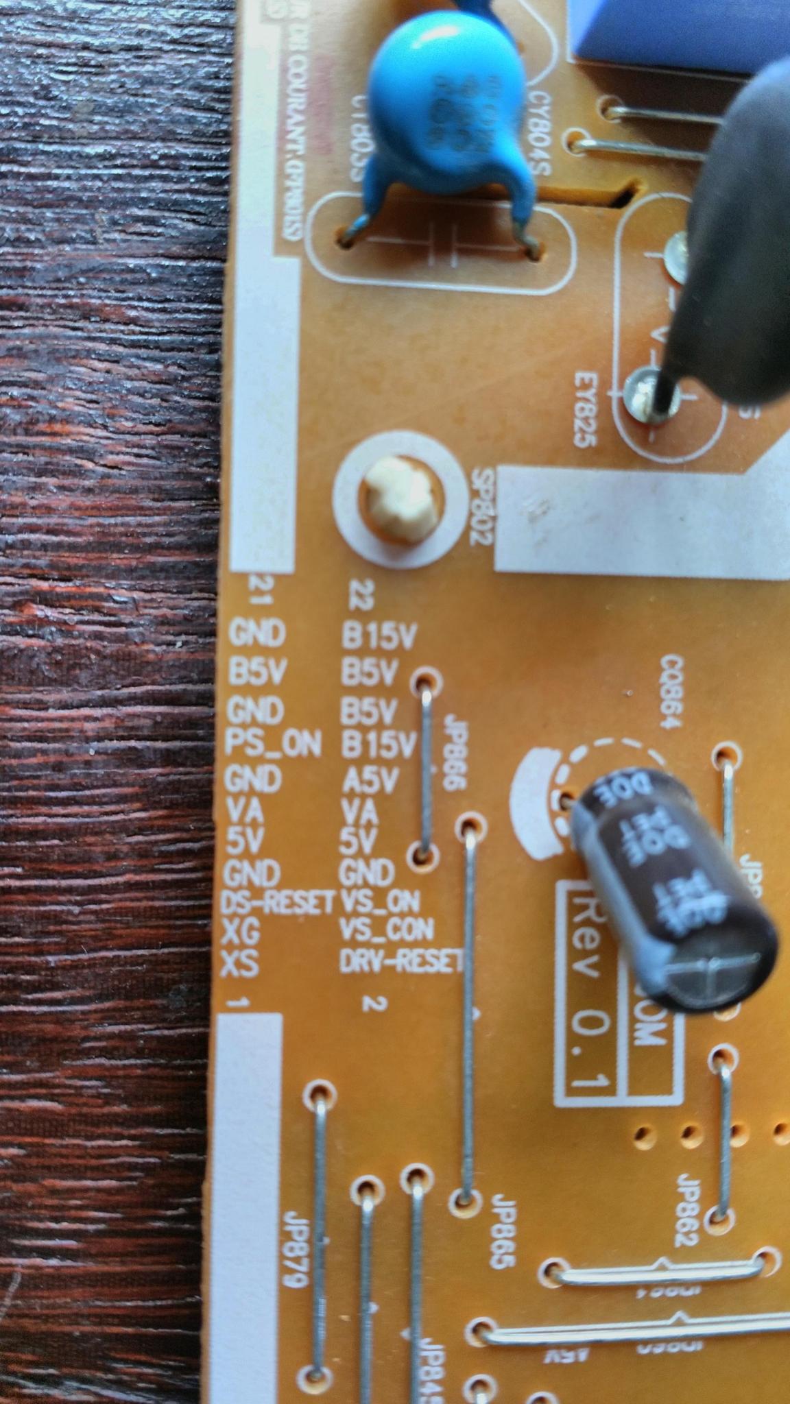

isolei a placa da fonte na bancada e liguei pelo ps on, achei as tensoes de 5v e 15v mas nao aparece VA, como nao tenho esquema me guiei por um video no youtube onde armam VS por um curto nos pinos" ds-reset, XG,XS, Vs_con, VS_on, Dry-Reset" e conectando estes aos 5V da placa, sem sucesso... e nesse modo as tensoes de 15V e A5V desaparecem
vou enviar uma foto da placa e dos conectores...
IMG_20200410_123801.thumb.jpg.2b1f735186546c05ec833d8f84015641.jpgIMG_20200410_123750.thumb.jpg.aabff10a63bc78ca3bf828100b5601ca.jpgIMG_20200410_123815.thumb.jpg.1b177699352146af09edf91a1cef8790.jpg
nao tem tensão nele @lucas35enquanto conectado, se retiro ele a tensão aparece de 1,18V...
qual a importacia desse jumper? sou "novo" na eletronica reparação, sempre tive ela como hobby então tenho osciloscopio e gerador de sinais aqui que uso nos meus projetos, se tiver algum outro teste que precise fazer usando alguma destas ferramentas por favor me fale... obrigado
Não era para retirar ele assim, ele faz parte da proteção dos 205V VS, para retirar ele tem que desconectar todas as outras placas para que se esta tensão estiver alta não queimem.
Bom, como eu disse ele faz parte da proteção nele tem que ter cerca de 2,5V . verifique essa linha e os componentes S866 , RS855 , DA854
