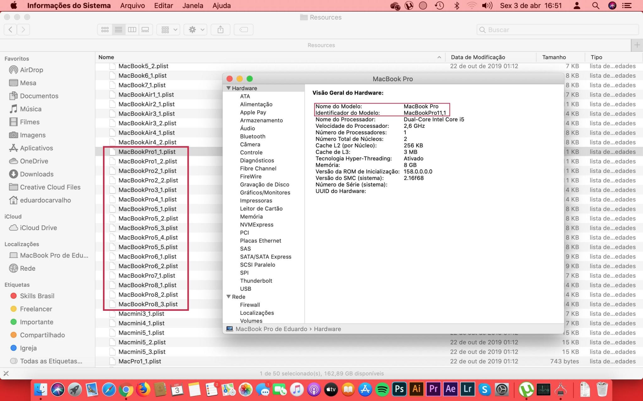

MASSSSS ao seguir o tal caminho, o modelo do meu mac não aparece lá.
De acordo com as Informações do Sistema possuo um MacbookPro11,1 e não tem esse na lista dos plist.

Nestes dias fiz down grade formatando e instalando o El Capitain, o Yosemite e o Mavericks. Não consegui encontrar o modelo do meu macbook (Macbookpro11, 1) em nenhum destes sistemas operacionais.
O mais provável é que eu tenha que desativar mesmo o tal do SIP, mas fico com receio de deixar a máquina vulnerável.

o meu dentro do 8.1 que aparece na lista acima, porém eu não consigo apagar o arquivo,

No entanto, o nome do arquivo plist correspondente ao modelo do meu macbook não está presente dentro da respectiva pasta de arquivos plist.
Sobre malwares, a hipótese não é válida porque eu formatei a máquina do zero pelo menos 8 vezes e a lentidão ocorre mesmo apenas somente com o sistema operacional instalado.
A questão é simples: com a bateria danificada, o tal arquivo plist dá o comando para que o sistema fique lento na tentativa de resguardar a energia que supostamente ainda resta. Mas eu não consigo encontrar o tal arquivo plist na pasta de nenhum sistema operacional (já tentei pelo menos 4 deles instalando após as formatações que já fiz).
