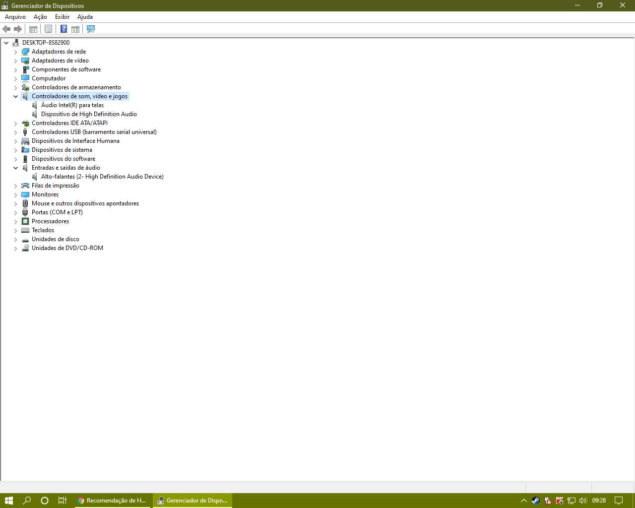

Sua placa-mãe é mesmo uma "blue case"?!?!?! Se sim, qual é seu dispositivo de áudio? Via ou Realtek? Para descobrir, tente clicar no "computador" com o botão direito do mouse e selecionar a opção "gerenciar", dali clique no gerenciador de dispositivos, expanda a categoria de placa de som e veja qual é a placa de som. Geralmente será uma das duas que mencionei. Nos diga qual é e te indicamos onde baixar o driver correto.
@WOZ Dods Sim,uma BlueCase H110.Aí o print:
Não dá para saber qual é o modelo da placa de áudio onboard porque o gerenciador de dispositivos mostra só o driver genérico horroroso da microsoft.
Olhei no site da bluecase para tentar achar esse modelo de MB e ver qual é o dispositivo de áudio dela e não achei. Se tiver mais sorte, me diga qual desses modelos é o seu: http://www.bluecase.com.br/home/index.php?route=product/category&path=25_60
Se tiver a caixa da placa-mãe, ou o manual, basta olhar qual é o dispositivo de áudio integrado. Você pode baixar o driver direto no site da placa-mãe ou então no da fabricante do chip de áudio.
