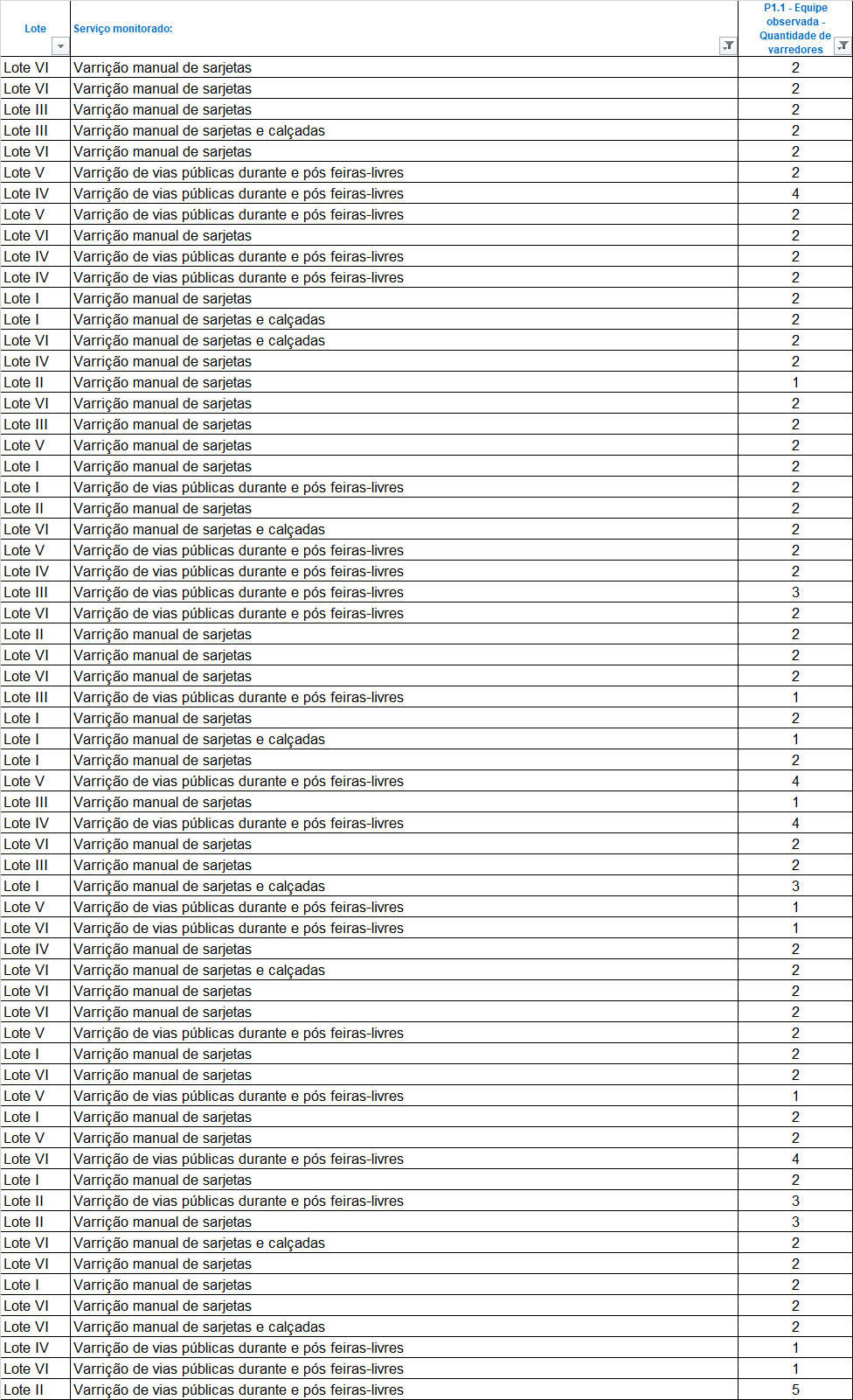

Olá,
Sei que existem as fórmulas modo.única e modo.mult para conseguir capturar a moda em uma lista de dados. Porém preciso capturar a moda em um banco de dados partindo de certos parâmetros / critério.
No caso tenho um banco de dados separados em diversas varáveis, cada uma em uma coluna, preciso capturar a moda da quantidade de profissionais, porém segmento por lote e serviço. Estas três varáveis estão em colunas diferentes no banco. Já tentei aninhar a função =Se com a função modo.único, tarabé tentei aninhar a função =E com a função modo.única, enfim não obtive sucesso em nenhuma tentativa.
EXemplo:
Preciso da moda nos quantitativos da coluna C, separados por lote e serviço
Será que alguém tem alguma solução por favor?

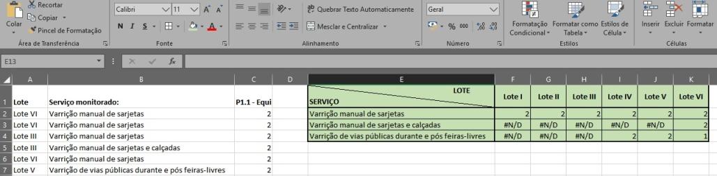

Para ilustrar com o exemplo que você postou na imagem de seu post, teria ficado como na figura abaixo, isso sem tratar os erros mencionados anteriormente.
A fórmula usada na F2 é matricial (finalize com Ctrl Shift Enter). Depois arraste para baixo e para o lado para completar o quadro:
=MODO.MULT(SE((F$1&$E2)=($A$2:$A$65&$B$2:$B$65);$C$2:$C$65;""))
