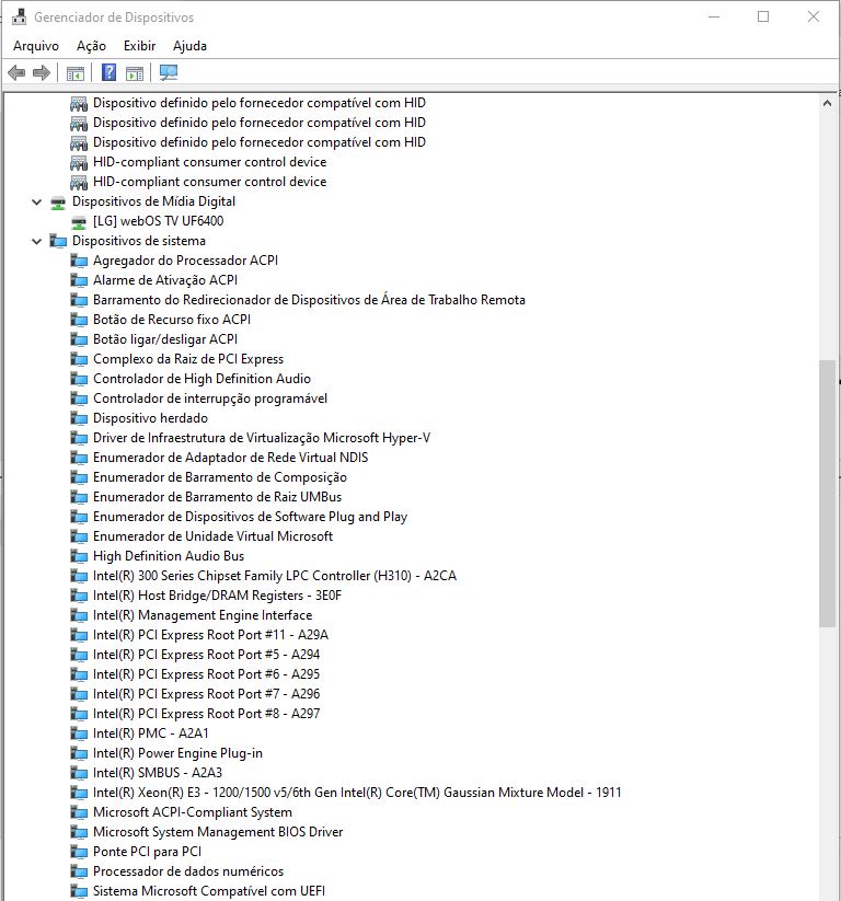

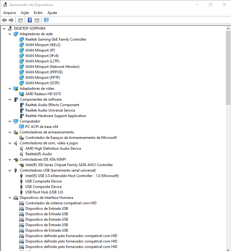

Tente procurar nesta janela aqui:
Pressione Win R
E depois escreva:
devmgmt.msc
Qualquer coisa mande print aqui!

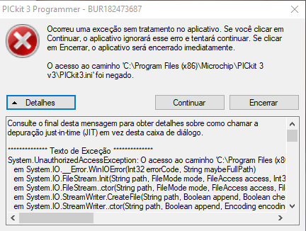

Agora fica dando esse erro toda hora

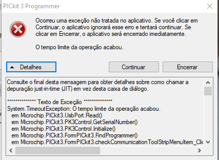

adicionado 8 minutos depois
E esse também..
