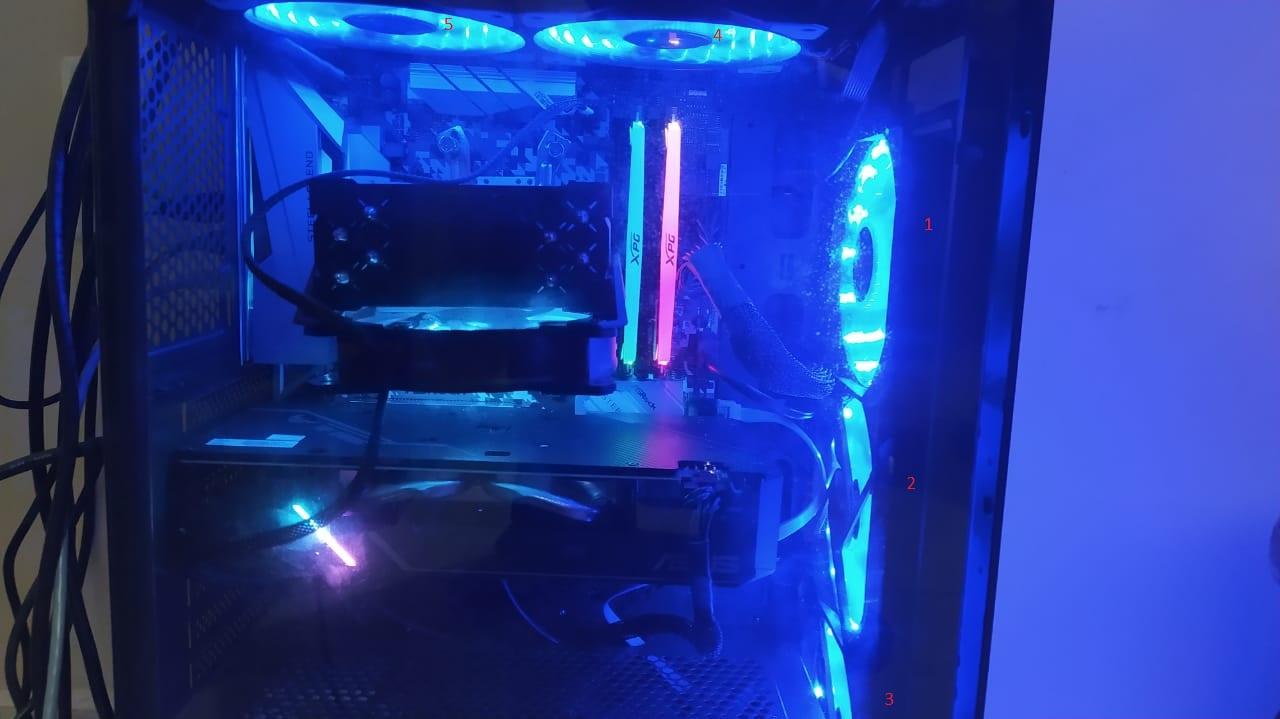

Pessoal, bom dia! Recentemente montei meu computador, com as seguintes especificações:
CPU: Ryzen 3 3300x
GPU: Geforce GTX 1660 Super
RAM: 2x8GB 3200Mhz
placa-mãe: B450M Steel Legend
Cooler do CPU: CM MasterAir MA410P
Vou explicar agora como coloquei as ventoinhas no computador e anexar fotos, para vocês darem opiniões de como maximizar o fluxo de ar e ajudar a manter a temperatura baixa.
As ventoinhas 1-2-3 estão como ventiladores, e as ventoinhas 4-5 estão como exaustoras.
O cooler da CPU não sei se está instalado certo, pois foi minha primeira vez montando um. Posicionado na parte de cima, não conseguia ligar o LED dele, pois o conector da placa fica em baixo.

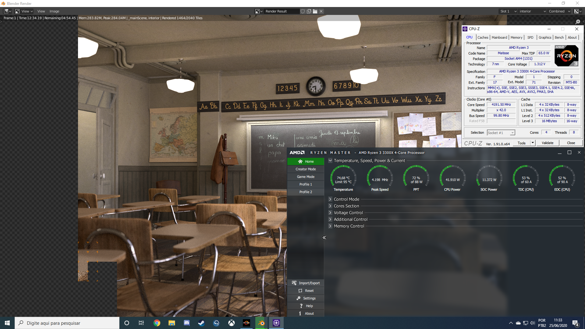

As temperaturas no teste de estresse ficaram, em sua grande parte, nos 73-74ºC, com um pico muito rápido de 75,03ºC e voltando rapidamente para a casa dos 74ºC. A foto que anexei foi usando o Blender Classroom com mais ou menos 10 minutos de teste.
O clock da CPU durante o teste de estresse ficou variando entre 4191 a 4216MHz (abaixo dos 4.3).
Também tem o fato de que, como essa foi a minha primeira vez instalando esse tipo de cooler, ele acabou "sambando" um pouco em cima do processador, e estou preocupado que isso talvez tenha prejudicado a aplicação da pasta térmica.
Sei que as temperaturas estão "aceitáveis", mas gostaria de saber a opinião de vocês, pois embora seja um setup legal e que está me deixando jogar tudo que eu quero, melhorias são sempre bem vindas.
Obrigado!

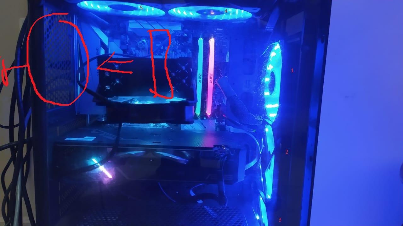

duas falhas muito evidentes. a fan do air cooler deve está apontando para onde desenhei na imagem em direção a fan traseira que no seu caso inexiste. recomendo que você tire uma fan frontal ou superior e coloque na parte de trás.
a posição correta:
2 frontais: puxando ar de fora
1 superior: jogando ar pra fora
1 traseira: jogando ar pra fora
@Caio Ferreira Muito obrigado meu amigo. Acredita que fazendo essas modificações a temperatura deve cair um pouco?
Eu vou comprar um SSD novo e na hora de instalar, eu seguirei sua sugestão e aproveitarei para reaplicar a pasta térmica.
Há alguma outra recomendação que queira fazer?
Eu estava pensando em, no futuro, comprar mais uma ventoinha de CFM similar para o cooler da CPU, mas não sei se será necessário.
Se está como na foto, a 1 está ao contrário, jogando de dentro para fora.

Fora isso, pegue o fan 4 e faça como o @Caio Ferreira falou.

CFM é uma medida inútil que não serve para muita coisa, ignore esse dado.
E não, não precisa de mais fans, 5 já é overkill suficiente.
