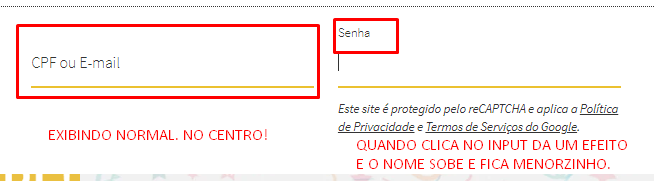

Oi boa noite tudo bem,
gostaria de saber como faço pra add o efeito no input de login, que quando selecionar pra digitar algum dado
o placeholder some é fica um nome menor em cima apos uma transição.
exemplo
o lado esquerdo tá normal, o direito e quando clica no input rola uma transição e o nome sobe e fica menor la em cima...
igual aqui https://www.consumidorpositivo.com.br/
