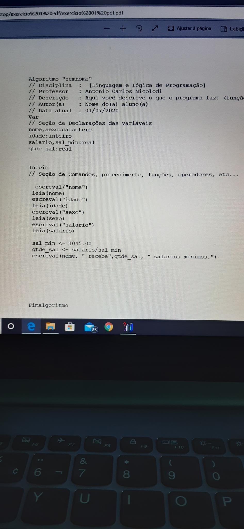

Bom dia Simon!
Segue a questão com o código e minha dificuldade...
Faça um algoritmo que imprima nome, idade, sexo,o salario e a quantidade de salarios minimos. Considere o salário mínimo no valor de 1045.00.
Depois faça um diagrama de fluxo BPM.
Var
Nome,sexo: caractere
Idade: inteiro
Salário: real
Sal_min: real
Início
Escreval ("nome")
Leia(nome)
Escreval ("idade")Var
   Idade: inteiro
   Salário: real
   Sal_min: real
   Início
   Escreval ("nome")
   Leia(nome)
   Escreval ("idade")
   Leia(idade)
   Escreval ("sexo")
   Leia(idade)
   Escreval ("salario")
   Leia(salario)
   Sal_min <- 1045.00
   Salário <- sal_min÷salário
Leia(idade)
Escreval ("sexo")
Leia(idade)
Leia(salario)
Sal_min <- 1045.00
Daqui em diante não vai mais, não consigo.

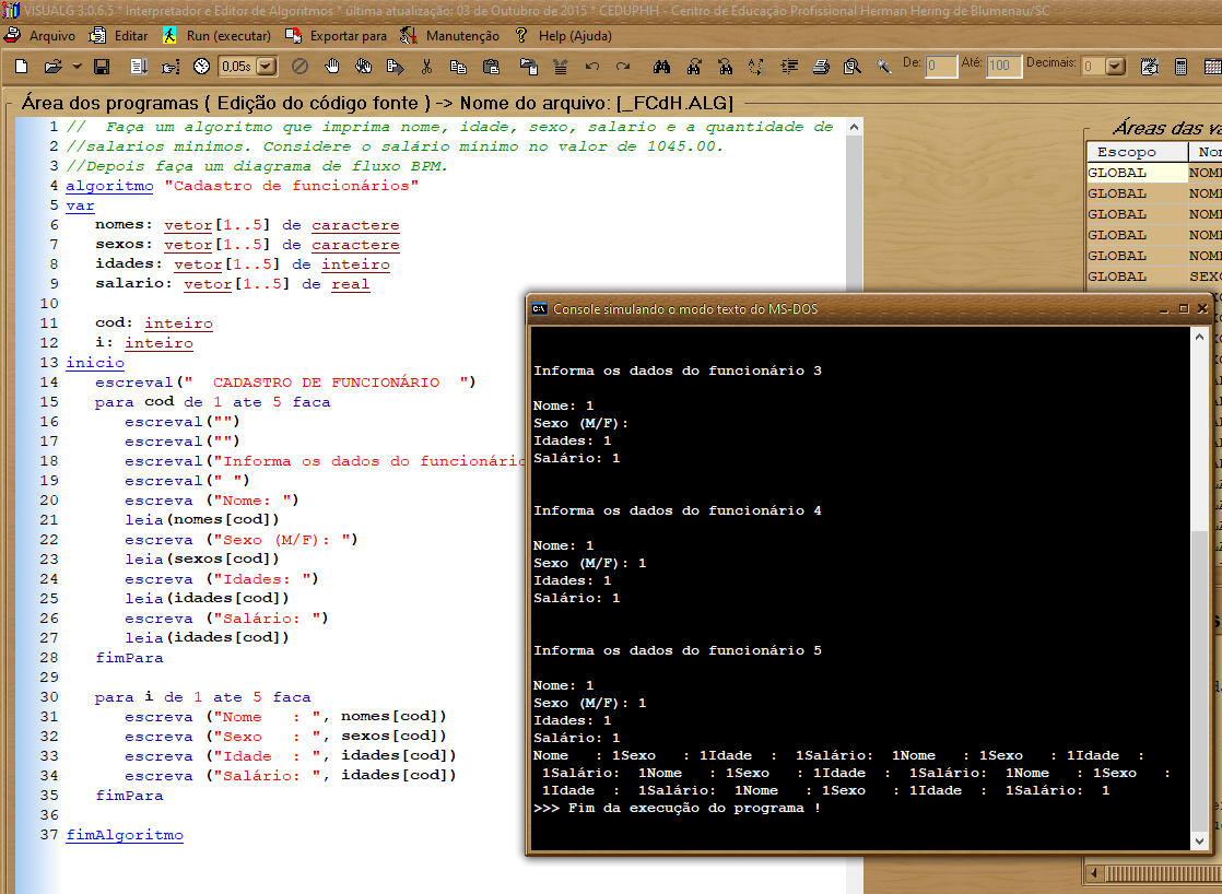

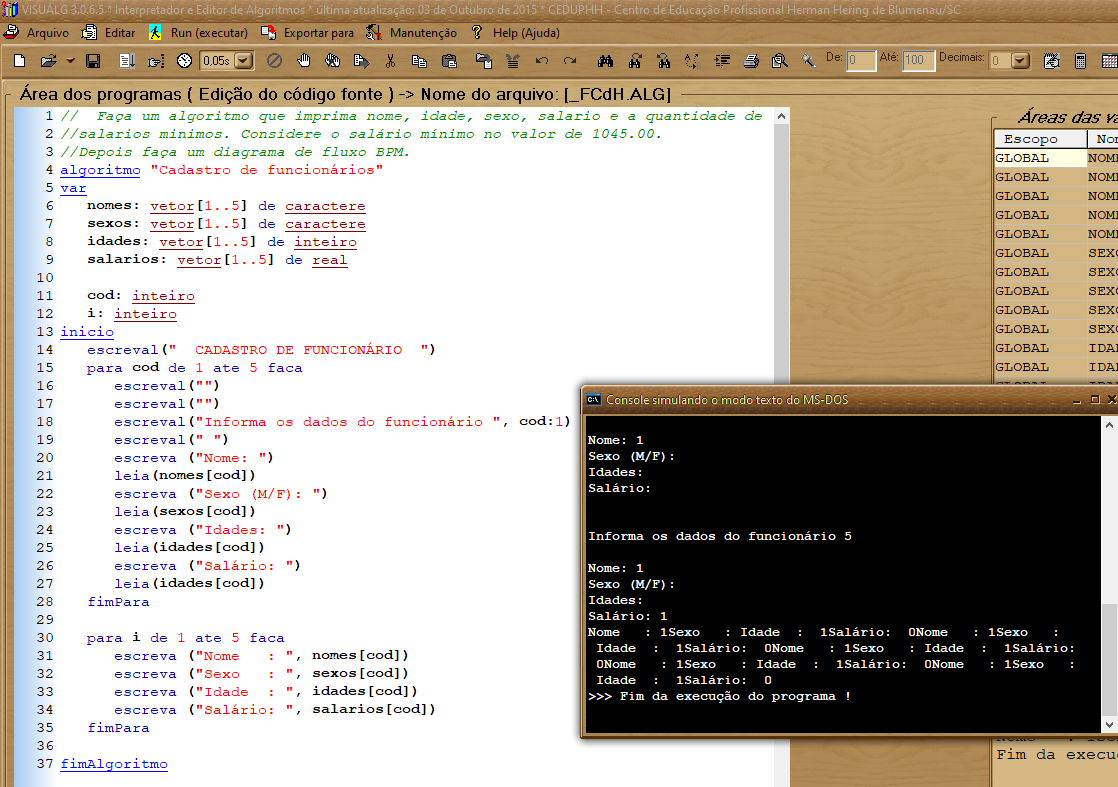

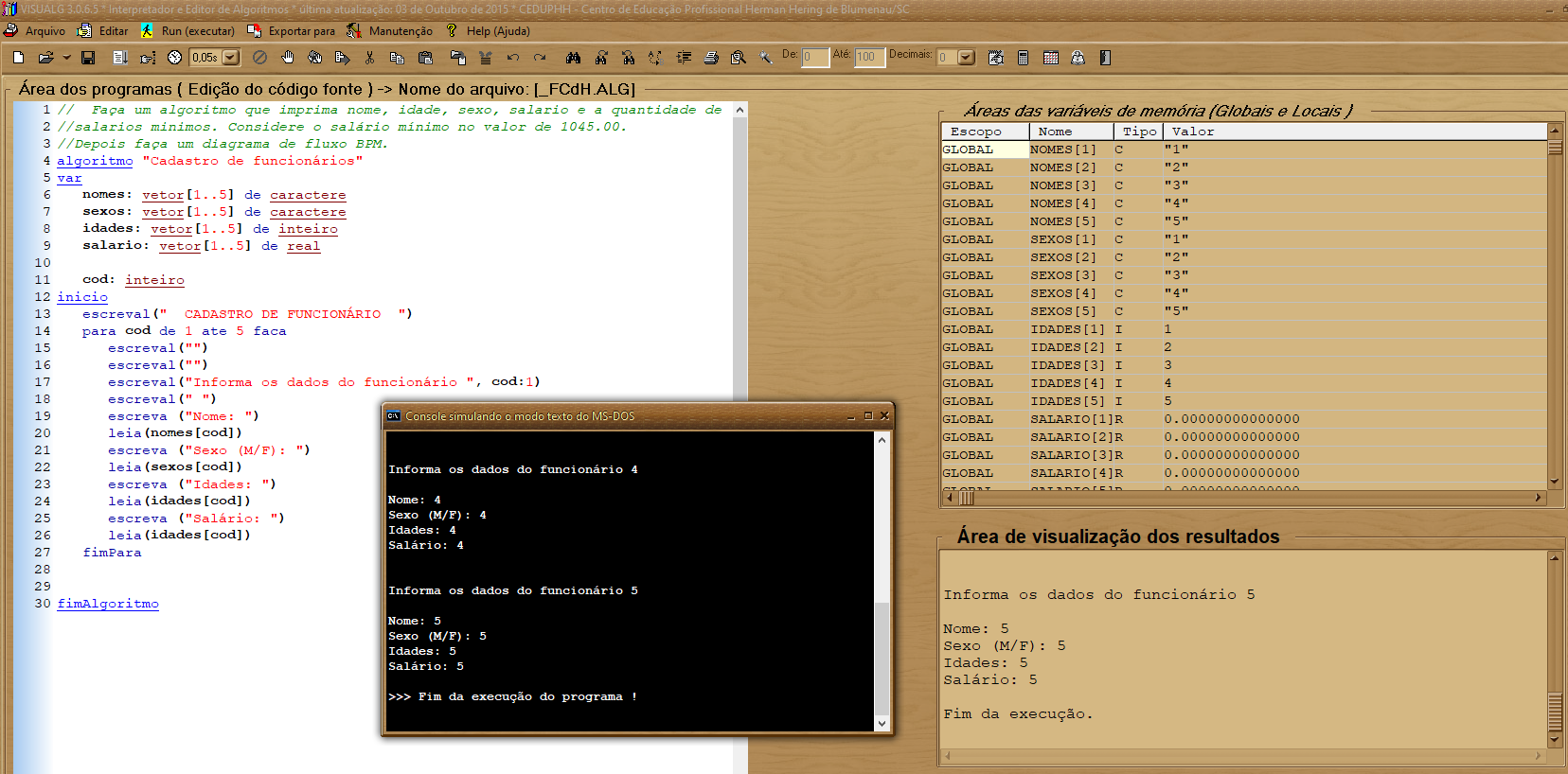

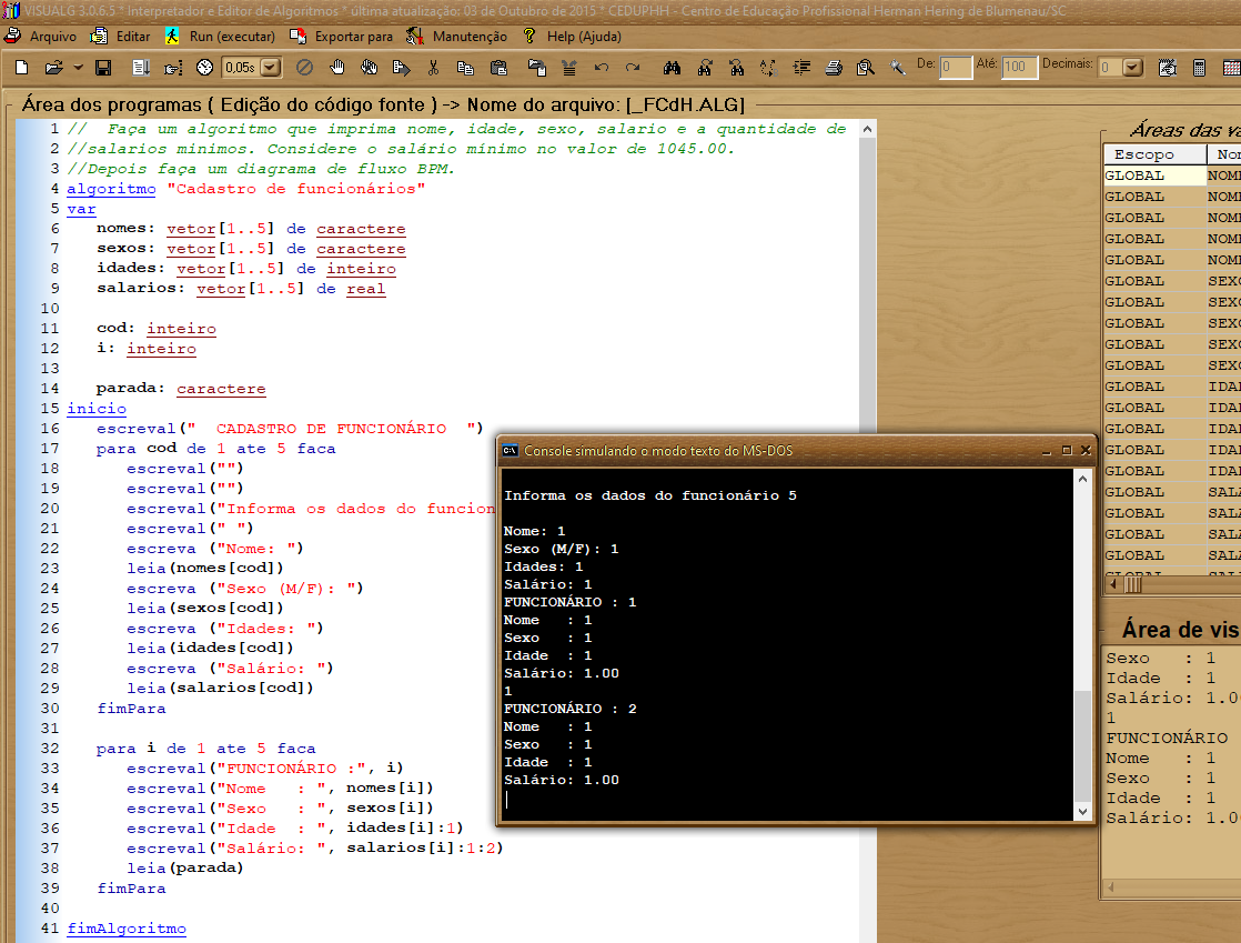

Fazendo um teste para ter uma ideia de como tá:
Salário ficou zerado... utilizei o vetor errado ali na leitura... só corrigir!!!
Uma outra forma bacana de testar é colocar para imprimir na tela, algo como:
Percebe que ficou tudo bagunçado.. ainda está com o erro na leitura dos salários e utilizei cod (que é o código do funcionário) em vez de utilizar o i, que foi utilizado para "varrer" o vetor... Tentando corrigir...
Vai começando a tomar cara... e vai indo..
A maioria das coisas que vai inserindo no código são basicamente estruturas já vistas em outros códigos que fizemos ou que vimos... no início vai demorando um pouco para achar formas mais práticas, mas é basicamente uma reutilização. Tem que ir metendo as caras para passar por perrengues e ir aprendendo e assimilando aos poucos mesmo. :)
Por fim, segue outra dica super útil: utilize o ALEATORIO do VisualG para gerar valores nessa etapa de desenvolvimento... é muito chato ficar digitando valores para preencher os dados!!! Exemplo:

Onde tiver leia(), o VisualG vai inserir valores aleatório... Teste aí e veja como fica...

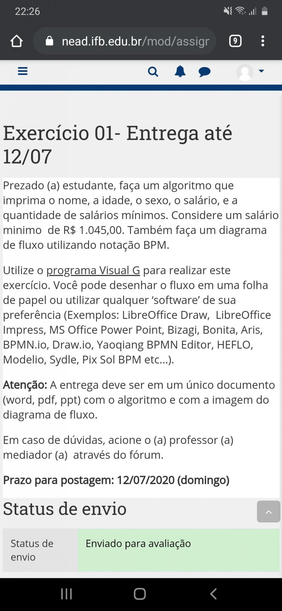

Eu coloquei um print da questão completa, está em anexo!...Eu consegui executar esse código, vou lhe mandar um print do mesmo. Esta abaixo da questão... Desculpe está incomodando, é porque estou começando a estudar agora e ainda estou sem ritmo...
Sobre:
9 horas atrás, Gilmar Souzq disse:
É. Parece que não tem muita coisa no enunciado...
Para o fórum, é mais interessante os TEXTOS dos documentos, pois fica mais fácil para nós colaboradores e visitantes, caso necessário, copiarem e também para ajudar na indexação da página.
Para adiantar, segue uma descrição do enunciado:
Prezado(a) estudante, faça um algoritmo que imprima o nome, a idade, o sexo e a quantidade de salários mínimos. Considere um salário mínimo de R$ 1.045,00. Também faça um diagrama de fluxo utilizando notação BPM.
Utilize o programa Visual G para realizar este exercício. Você pode desenhar o fluxo em uma folha de papel ou utilizar qualquer 'software' de sua preferência (Exemplos: LibreOffice Draw, LibreOffice, Impress, MS Office Power Point, Bizagi, Bonita, Aris, BPMN.io, Draw.io, Yaoqiang BPMN Editor, HEFLO, Modelio, Sydle, Pix Sol BPM etc...).
Atenção: A entrega devr ser em um único documento (word, pdf, ppt) com o algoritmo e com a imagem do diagram de fluxo.
Em caso de dúvidas, acione o (a) professor (a) mediador (a) através do fórum.
Prazo para postagem: 12/07/2020 (domingo).
O ponto central é: que nome, que idade, que sexo, que salários mínimos? De onde vem esses dados? Acho que precisaria entender melhor e, depender, tirar dúvidas com o professor.
