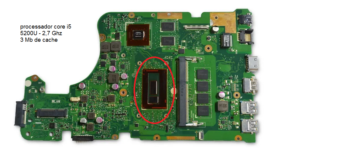

Podemos deduzir que o processador entrou em curto, ou ainda um problema menor, sendo o circuito pwm que fornece energia ao processador da placa-mãe.
De qualquer forma, somente o técnico reparador de placa-mãe poderá avaliar a extensão do defeito apresentado.
