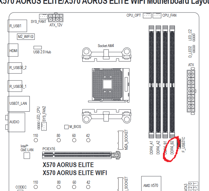

você instalou o pente em qual slot?

Então, eu coloquei no slot a1, ou seja, o mais próximo do processador, eu deveria por no que tem um círculo vermelho ali?
@Andre Auerbach o correto no caso teria sido comprar dois pentes de 8gb pra usar em dual channel e ter mais performance, os slots A2 e B2 são os indicados pro dual channel no manual da placa-mãe, então eu instalaria no B2 só pra seguir a lógica mesmo caso um dia compre outro pente, só fixar no A2 kkkk

@Caio Ferreira Entendo... Mas tem um porém, eu comprei um pente de memória e chega semana que vem, vai ficar 2x16 gb...
Vou colocar no a2 e b2, como você explicou.

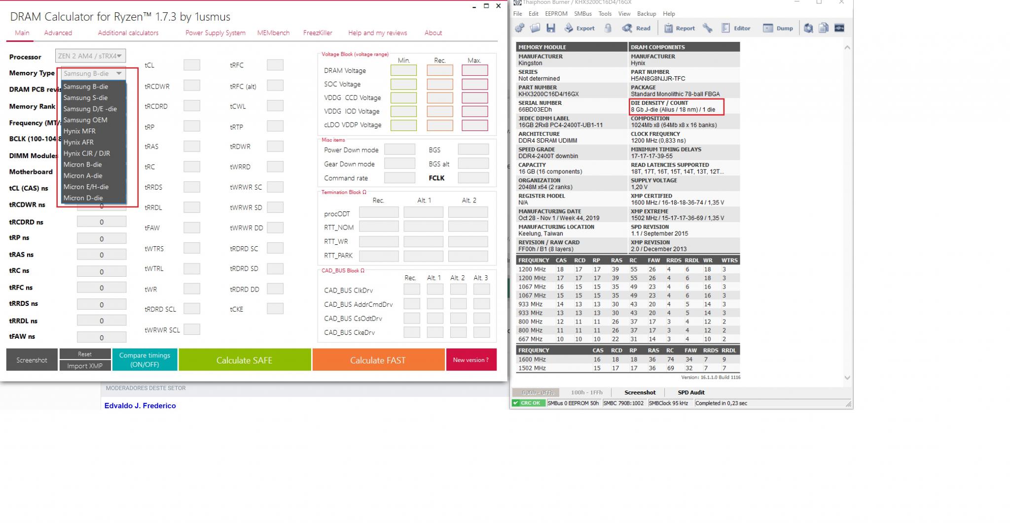

Eu tava seguindo os passos do vídeo que você mandou, e não tem a opção pra minha memória no dram, no vídeo o do cara era b-die, e o meu é j-die. Eu li no reddit que é porque é muito novo e não é suportado pelo programa. Sabe me dizer se é isso, e o que fazer?
@Andre Auerbach você pode baixar a frequência direto na BIOS, na parte avançada de memória. basta apertar o botão MENOS (-) e deixar em 3000mhz, salva e fecha. ele vai automático pra 3200mhz porque é a freq nativa com XMP ativado. isso do print você fez ao assistir o vídeo que indiquei pra você ter noção, chuto, então realmente fica bem confuso se você ainda tá aprendendo do zero sobre OC em ram. faz direto na bios como sugeri, mais simples e prático.
