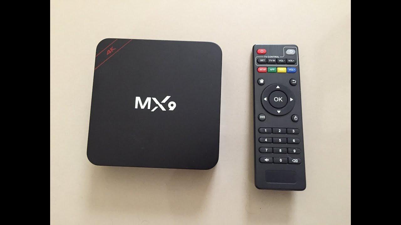

Comprei uma TV Smart LG UHD 55" AI e instalei a TV box MX9 nela, mas a imagem não passa. Tenho uma smart tv mais antiga de 43" também da LG e nunca tive problemas, o box funciona normalmente, mas na UHD não passa imagem nenhuma... Já vi alguns vídeos da internet sobre diminuir a qualidade de imagem para funcionar, ou outras coisas parecidas, mas não funciona! Alguém saberia de dizer o que é, se tem alguma incompatibilidade com o Webos atual, ou as vezes minha box é incompatível?

O estranho é que o padrão de saída de vídeo dos Box é em torno de 1280 X 720 a 60Hz, essa resolução é compatível com qualquer dispositivo HDMI independendo do sistema operacional do TV.
Aqui eu utilizo um ligado a um LG smart que também é WebOs e o funcionamento é perfeito.
Então, já testei outro cabo HDMI, outras entradas e até a AV, mas a TV não reconhece o dispositivo. Só aparece a mensagem "sem sinal". Será que seria alguma configuração na própria box? Só pra constar, a versão do Android é 7.1.2
