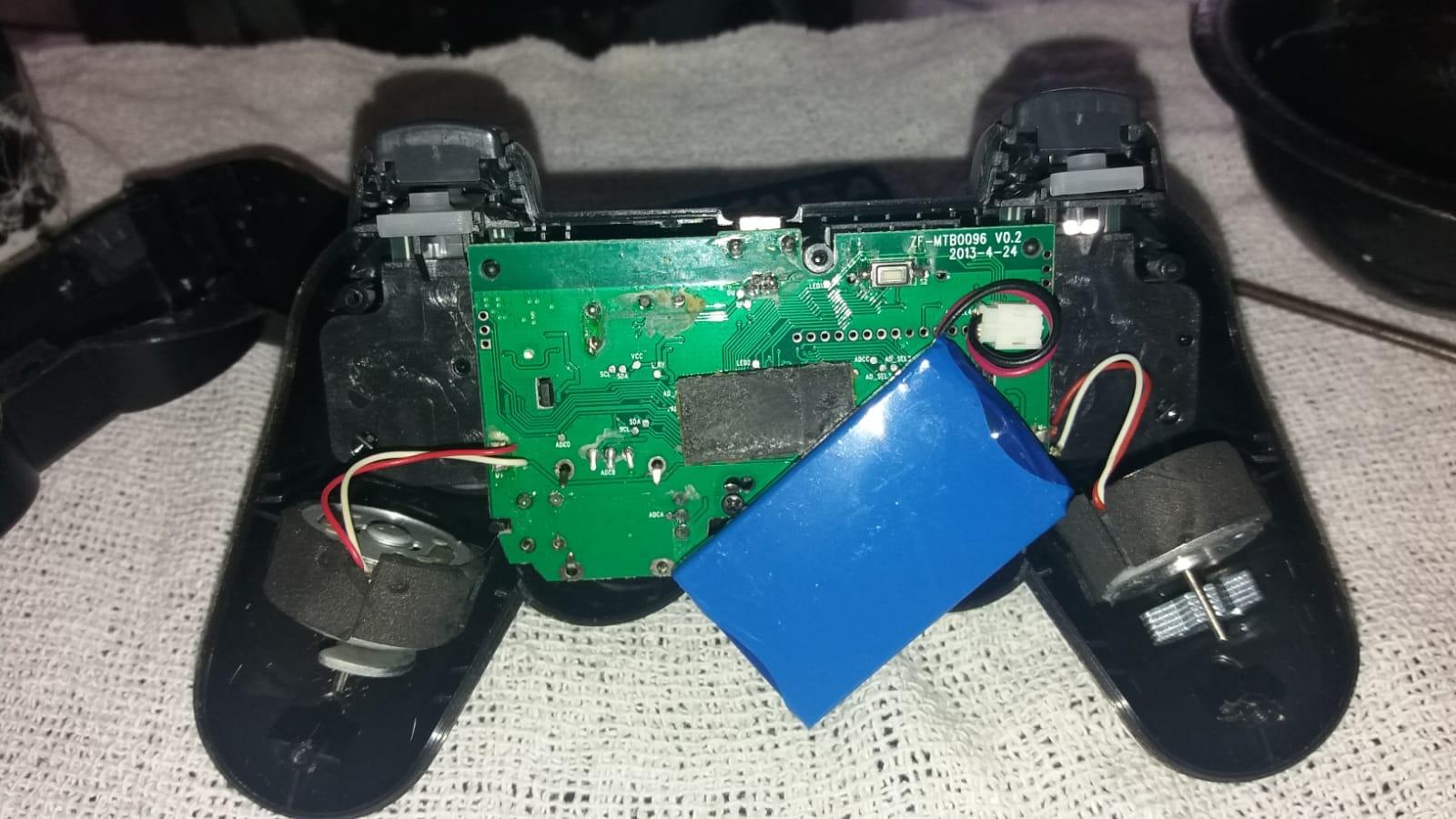

peguei esse controle com deifeito do meu primo que possue um ps3 , vi muitos tutorias de qual seria do problema dele na internet , infelizmente fui abrir por conta propria e me deparei que o controle nao era original , entao queria saber se alquem ja viu esse controle . O controle nao liga e nem carrega porém ele liga se eu coloca na energia e depois para . Queria poder concerta-lo para poder jogar com ele.

A priori temos que testar duas possibilidades para possivelmente identificarmos o problema. Primeira sugestão já testou o controle com outros cabos usb? Se sim, Talvez seja a bateria que tenha pifado de vez, o que é algo até comum desses controles paralelos. Não é algo difícil encontrar um bateria, porém talvez seja mais viável adquirir um controle paralelo novo, tem várias marcas no mercado. Mas vai uma dica bacana, se tiver condição adiquira um controle original garanto que não vai se arrepender. Mas se quiser persistir em arrumar o controle pode ser o caso de trocar o conector de carga usb, pode ser a película condutiva também. O que podemos fazer é isso, ir descartando as possibilidades.

Eu tenho um controle igualzinho a este que ta com um problema parecido! O botão PS do meu controle as vezes não funcionava, ai não conseguia ligar o controle sem estar plugado no cabo, ai fiz umas limpezas pra ver se voltava ai ele voltou a funcionar o botão PS, depois de um tempo ele parou de funcionar de novo, ai fui reabrir e deu um problema parecido com esse ai, ele só ligava no cabo, mas quando tirava o cabo ele desligava e a bateria não segurava. Então eu acho que pode ser 2 coisas no seu caso, ou bateria pifada, ou a fita condutiva que não ta passando o comando pra a placa-mãe ai por isso o controle não liga! Espero ter ajudado ;)

problemas diretam,ente a pelicula, placas e circuitos tem menos defeito, e so trocar a pelicula.
existe varias versões na internet, sa1943 ou outros modelos, e so procurar ou ver nmo seu controle a versão e colocar no google
