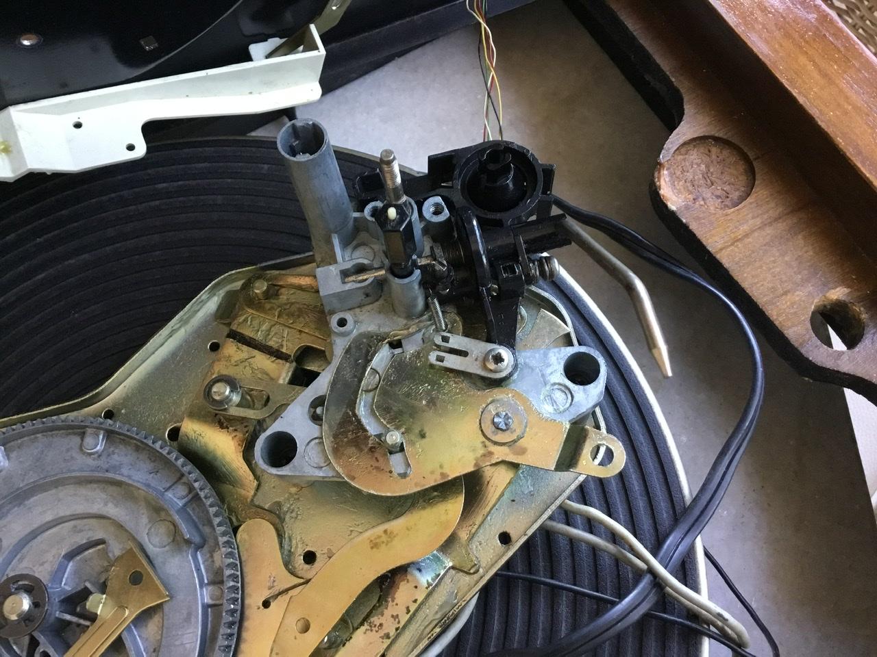

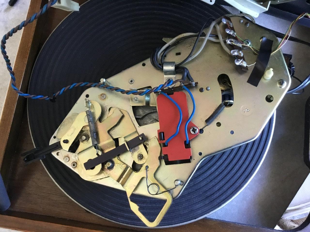

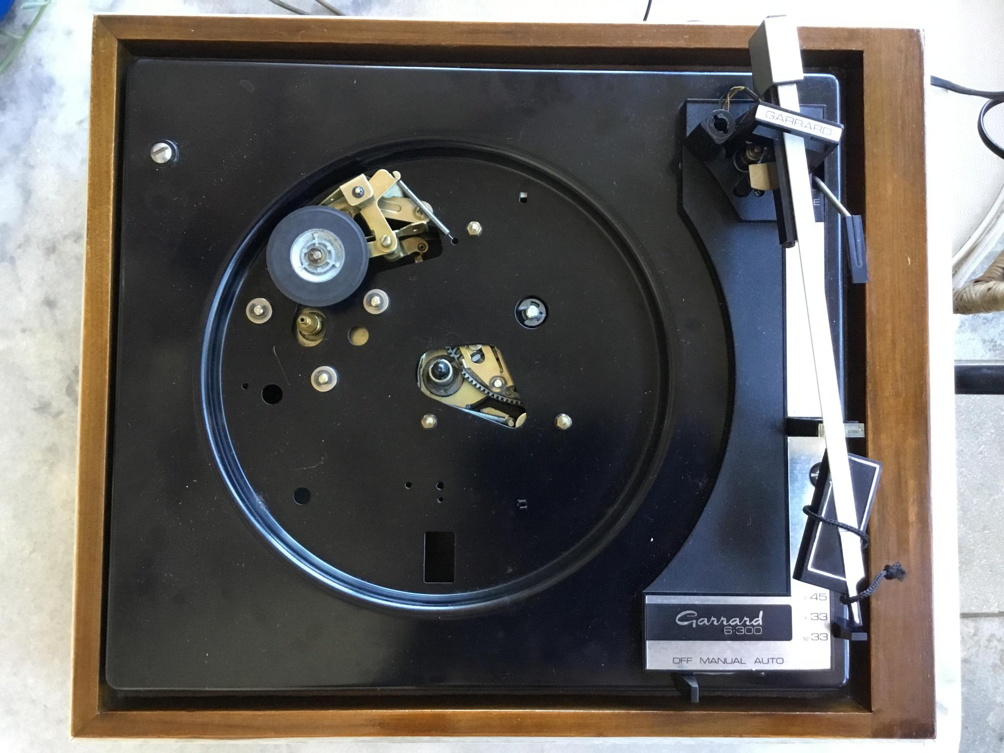

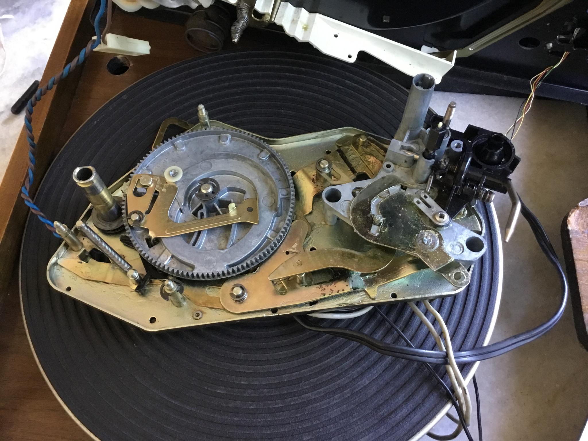

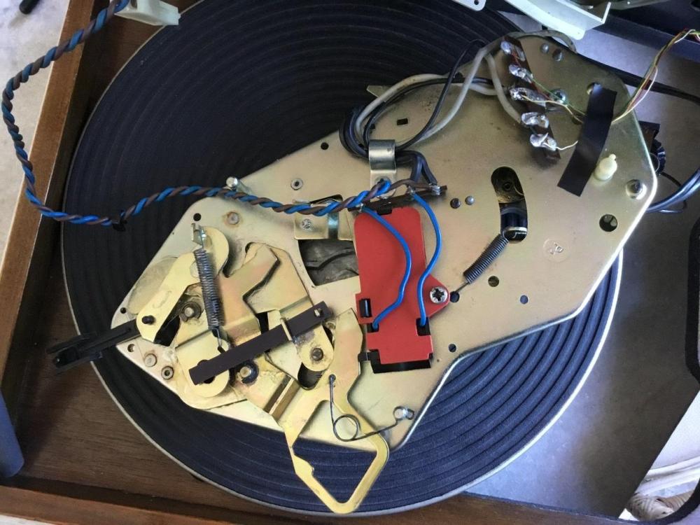

Tirei algumas fotos mostrando o mecanismo. Talvez esclareça onde está o problema.
0EA915DF-CF1F-4006-98F8-0DC9C69C5CC5.thumb.jpeg.982085ebe20e097bbb08dcbaa41afdd9.jpeg2D674669-5539-4DC2-BE5A-43DE2259C69B.thumb.jpeg.6fff8dcf4c1ba41f6e8e505ba060400b.jpeg
adicionado 4 minutos depois
Mais duas fotos que eu não tinha conseguido inserirA4BEF458-F7EE-4061-9BFF-FBB9FD92E992.thumb.jpeg.f4eee98858822fbaccb54ae3565a3da6.jpeg98902A88-8AA4-4863-98F5-8D4FFD518721.thumb.jpeg.e8e080ffe0e34550a88c04b05e8ce9e8.jpeg
  • Coordenador
:( Não consegui identificar defeito nessa mecânica sua! As molinhas estão no local e não tem peça empenada e nem quebrada!...
