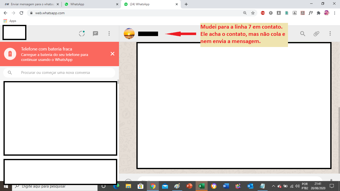

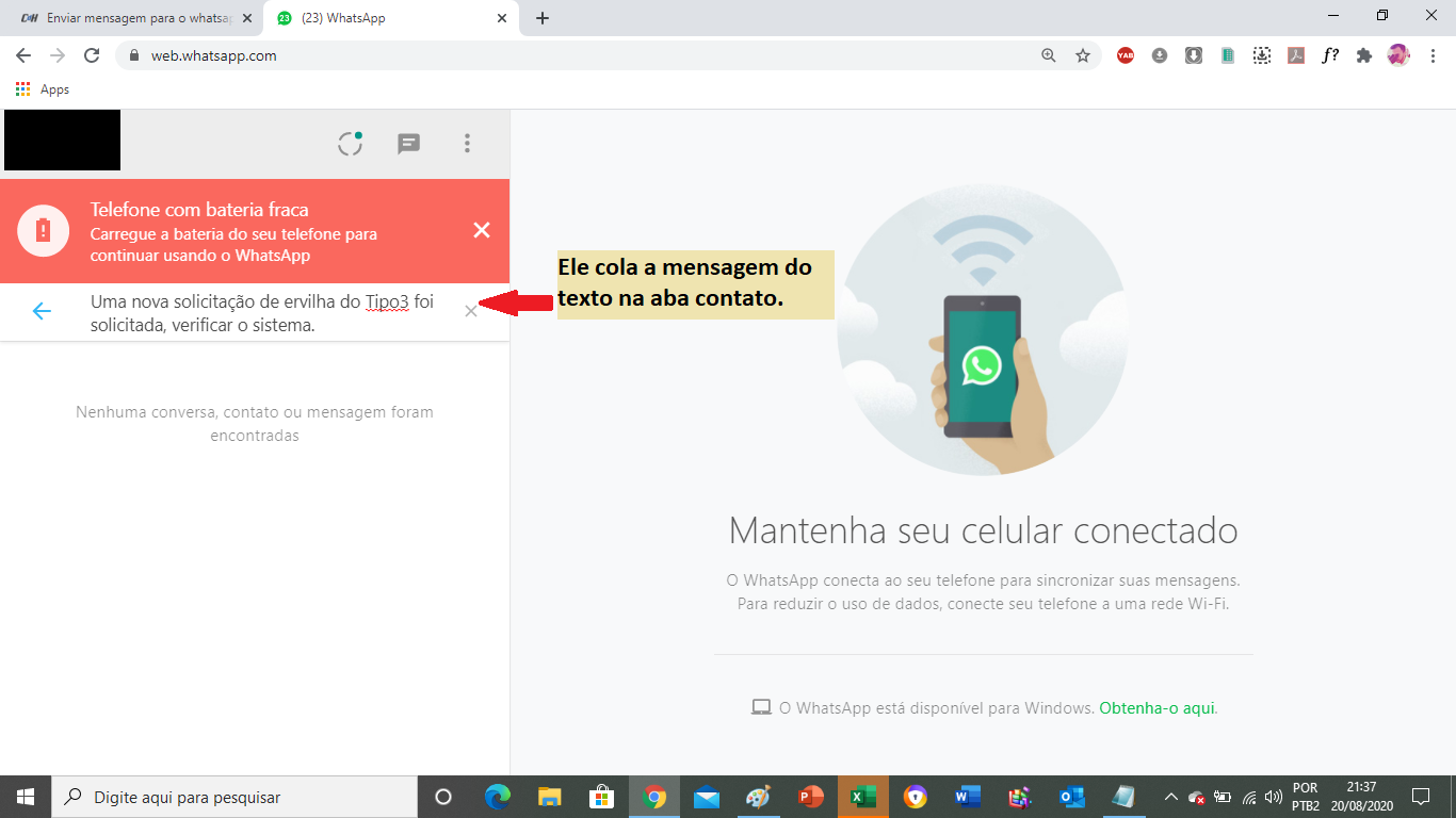

@LaerteB Boa noite! Desculpe pela demora, estava sem celular para fazer o teste. Fiz mudanças indicadas, mas não deu certo. Durante o comando ele joga na aba de pesquisa do contato a mensagem programada (veja a foto).
Realizei um teste, mudei em contato para linha 7 e ele dessa vez encontrou o contato, mas não colou a mensagem (vide imagem 2).
Nó código foi essa mudança que foi feita em Private Sub btnenviar_Click():
contato = Cells(linha, 7)
 texto = Cells(linha, 8)
por
 texto = Cells(linha, 7)
