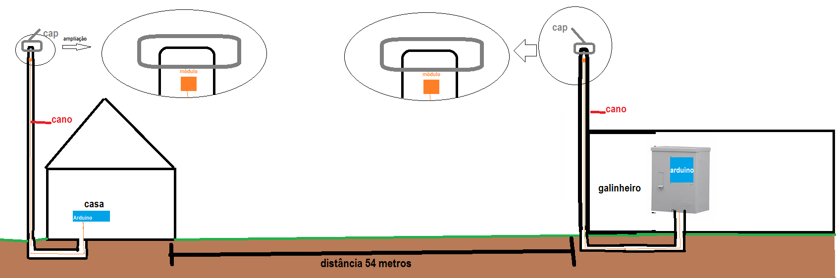

Estava pensando em uma solução e se eu colocar o módulo em um cano PVC de altura superior a casa(bem fixado)com o módulo nrf24l01 na ponta do cano e juntamente um cap na ponta para isolar de possível chuva. E no outro módulo, à 54 m de distância, este mesmo cano com cap e o módulo na ponta a mesma altura do outro módulo.Mais detalhes:
Nota: estava pensando em conectar o Nfr24l01 com um cabo de rede, pois o mesmo possui 8 fios internos[mesma quantidade de pinos do NRF24L01].
O que acham disso? será que a distância de 5,2 metros entre o nfr24l01 e o arduino [comunicação SPI] irá atrapalhar algo? Se sim, há alguma outra solução?

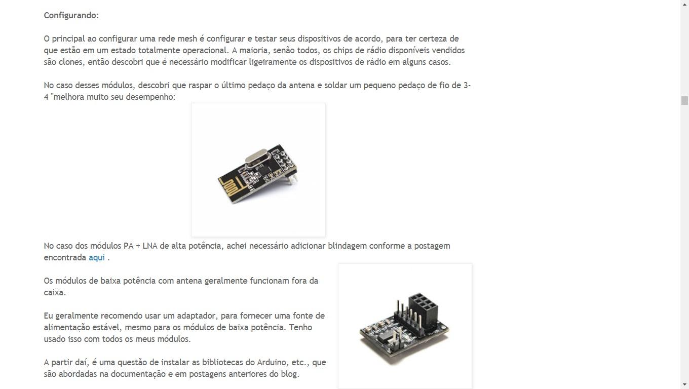

Eu baixei as bibliotecas do módulo nrf24l01 e estava vendo a documentação da biblioteca <RF24.h> e no blog do autor. Foi quando me deparei com o seguinte trecho que o autor escreveu:
Citação
"No caso desses módulos [nrf24l01], descobri que raspar o último pedaço da antena e soldar um pequeno pedaço de fio de 3-4 "melhora muito seu desempenho"
link: https://tmrh20.blogspot.com/
A questão é: isso realmente funciona? e se no lugar de "soldar um pequeno pedaço de fio de 3-4" " soldar uma antena helicoidal 2,4 GHz?
Sim... teoricamente o cabo pode aproximar as coisas.
Há quem diga que uma latinha pode direcionar/concentrar/focar o sinal numa direção. Lhe é uma alternativa minimamente curiosa.
Mantenha-nos informados do resultado prático onde a teoria é outra😁
