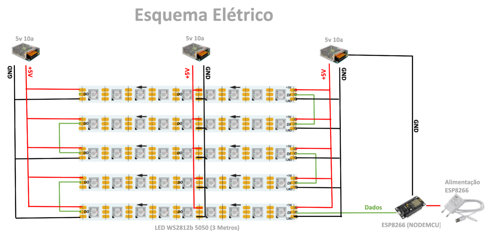

Bom estou ligando uma fita de led ws2812b de mais ou menos 3 metros em cada prateleira (tenho no total 5) em uma controladora ESP8266, estou usando fontes externas(5v 10a) para alimentar essas fitas.
Fiz a ligação básica no começo e quando fui acender todos os leds na cor branca logo na primeira prateleira o branco já começou a virar amarelo e no final da primeira fita a luz ficou vermelha
Entao resolvi testar uma so pra ver no que dava, e o problema se repetiu, ligando uma só prateleira de 3 metros o branco vai virando amarelo e no final fica vermelho.
Imaginei que era problema de corrente pois achava que não estava chegando a corrente correta para alimentar os leds então comecei meus testes... liguei uma segunda fonte de 5v 10 amperes no final dessa primeira prateleira (ou seja, essa primeira fita esta com duas fontes de 5v 10a, uma no inicio da fita e outra no final) com essa ligação tive um bom resultado, as cores começaram a ficar parecidas (nao apareceu mais o vermelho) porém acredito que poderia melhorar, entao pensei em colocar uma 3 fonte no meio dessa fita, mas esse teste ainda nao fiz kkkk... entao gostaria de uma ajuda para validar essa minha ligação para saber se nao vai queimar nada rsrsr
Segue abaixo o esquema eletrico que desenhei.. se tiver confuso por favor podem perguntar... desde já muito obrigado pela ajuda.
Ligue 1 fonte só. Se o 5V não cair muito, deixe só ela. Talvez o esp tenha linha de dados 3V e a fita - principalmente a final - não está gostando muito disso. Consulte o google sobre este projeto com este mc. Publique a bibliografia do projeto e se for só seu, publique o fonte.
Oi Isadora, estou pesquisando no google sim, muito obrigado pela atenção, acontece que se eu ligar pela ESP8266 que tem 3v para alimentar a fita, funciona somente alguns leds o resto nao tem força para ter brilho, e quando liguei com uma fonte só tb nao consegui acender brancos, pois ele nao consegue chegar corrente nessas fitas. Estou na luta aqui nas pesquisas rsrsr mais uma vez muito obrigado.
Ok amigo. permita-me complementar e explicar melhor. Você deve mesmo alimentar com 5V - vermelho e preto - as fitas e não e nunca com os 3V do esp ok? Os 3v que me referi é apenas o sinal de controle - seus dados verde - que o esp envia pra fita mas acho que tudo bem: a fita vai entender.
Percebo agora que o gnd esp você aplica na fonte (pelo menos no desenho). Experimenta aplicar ou colher direto da fita: em seu terminal gnd.
Avalie seu programa e comandos. Pra constar: nunca vi isso mais gordo. 😁
Essa quantidade de fita necessita de 27A para normalizar, mas precisa levar a alimentação no início e no final das fitas conforme fez na primeira tentativa.
Aqui eu coloquei uma fonte de 40A para 12,5m de fita e levei fios de 0,75mm para início e fim de cada fita.

Oi Ricardo eu tentei ligar em uma fonte de 40 amperes que tenho aqui tb.. porém ela tambem nao conseguiu nem melhorar o brilho da primeira fileira.. o que to achando é o que você falou no final, estou usando fio de 0,5mm e eles tem 2 metros e meio até chegar no LED, ou seja a distancia da fonte até o led está com o fio de 2,5 metros.
Quando alimentei o comeco e no fim da primeira fileira por exemplo melhorou muito o brilho...

Sim exatamente isso, no meu caso acho que estou perdendo corrente nos fios que estão conectados entre a fonte ao LED (mais ou menos 2,5 metros com fio de 0,5mm)
