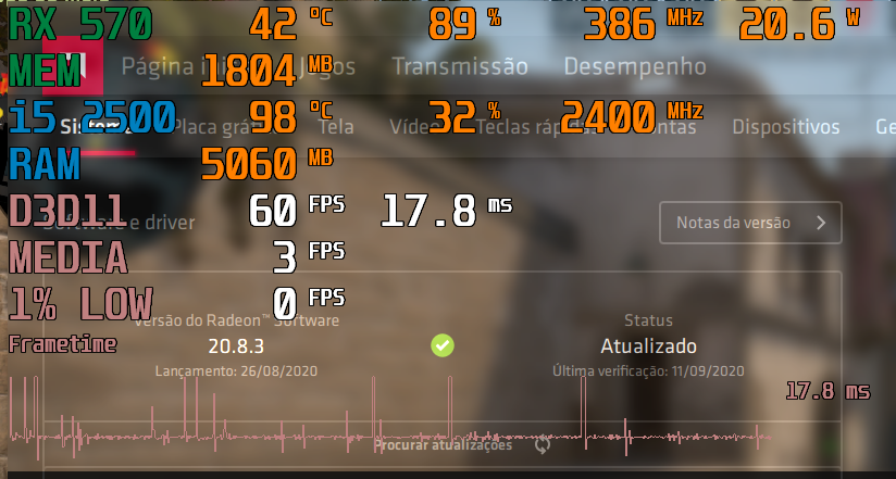

3 minutos atrás, Noah Gustavo disse:
@Matheus324 Acho que o problema não é o HD não.
Instale e configure o MsiAfterburner, configure ele para mostrar o uso da CPU, GPU, RAM,  VRAM, temperatura da CPU e GPU e FPS (No youtube você encontra como faz), ai com ele aberto depois de configurado, comece a jogar seus jogues e observe o que que tá pegando, as vezes pode ser problema de temperatura ou algo do tipo.

Vou baixar e configurar o MsiAfterburner agora e mando uma foto dentro do jogo.

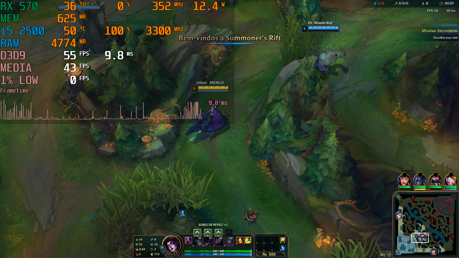

Por algum motivo meu MsiAfterburner so apareceu no painel da AMD, mais aquelas são as informações deles.image.thumb.png.eedd2289703acc65897f6a65abfc01be.png
agora, Luís_Felipe68 disse:
@Matheus324 Bingo, seu processador tá superaquecendo e tá dando thermal throttling
Nem ******* manoooooooo eu to muito feliz, ahhhdfefuewfv o estranho que eu troquei a pastá térmica dele a uns mesês atrás, sabe o que posso fazer para deixar ele menos super aquecido?

Então é por isso que minha placa de vídeo não ta conseguindo trabalhar? image.png.f43be3db0a1466cebb188918ee223956.png

Então é por isso que meu fps está tão ruim? e as vezes minha placa de vídeo não está conseguindo trabalhar?image.png.f43be3db0a1466cebb188918ee223956.png
@Matheus324 Sim, nos 100°C seu processador derruba o clock pra não morrer e nem precisar desligar, antigamente os processadores derrubavam o sistema, e o dono perdia td, hj o computador só acaba com o desempenho

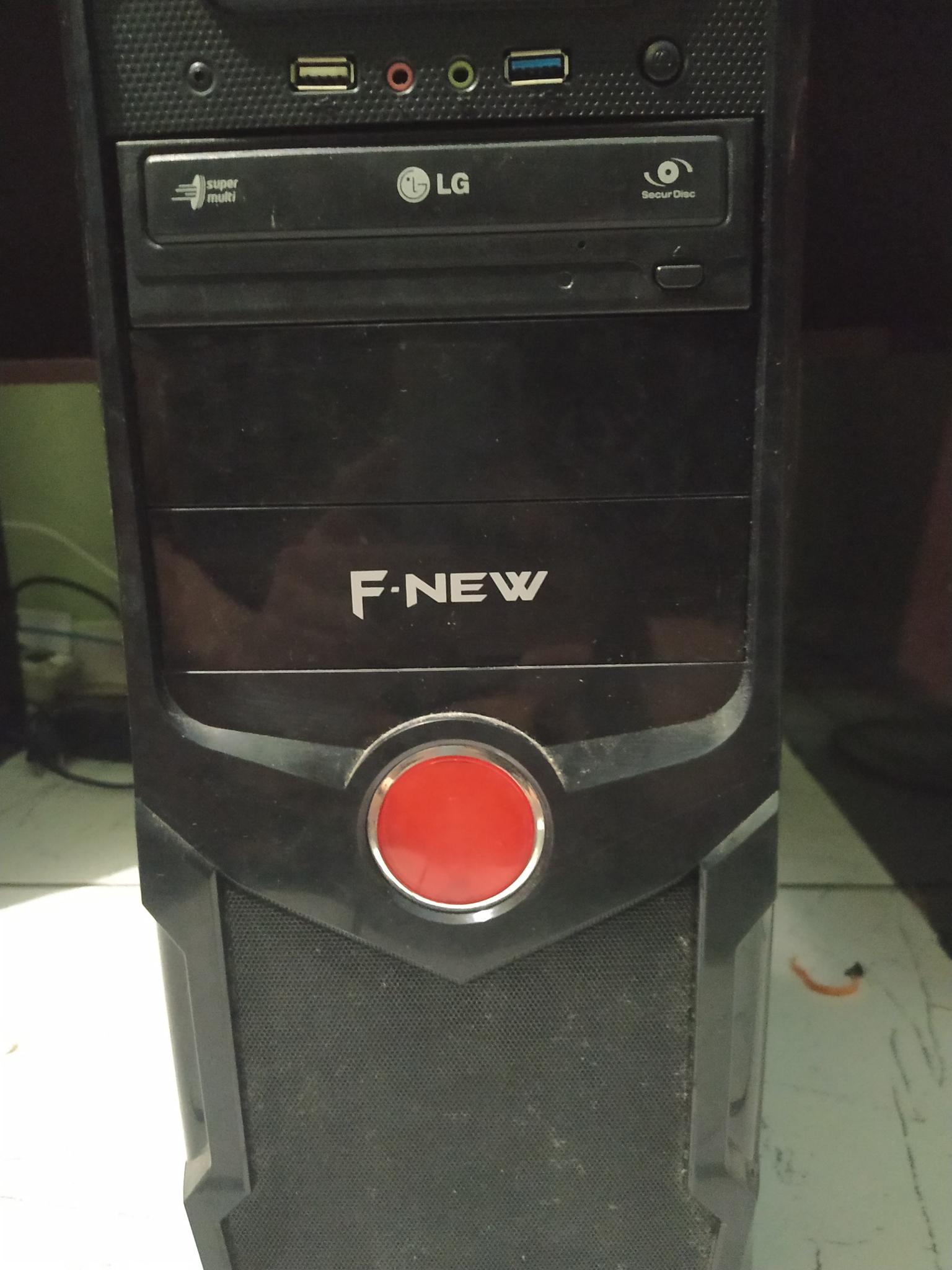

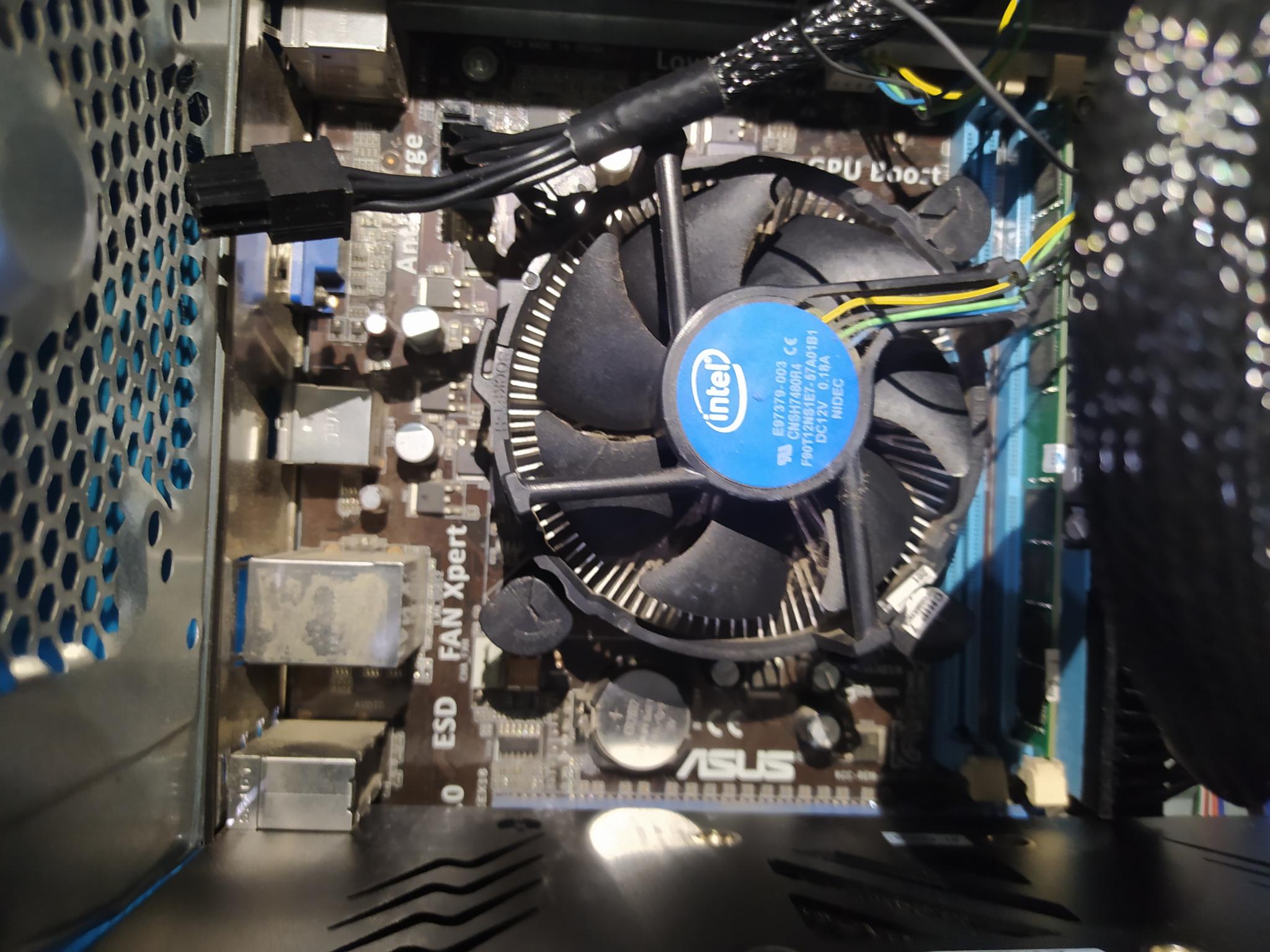

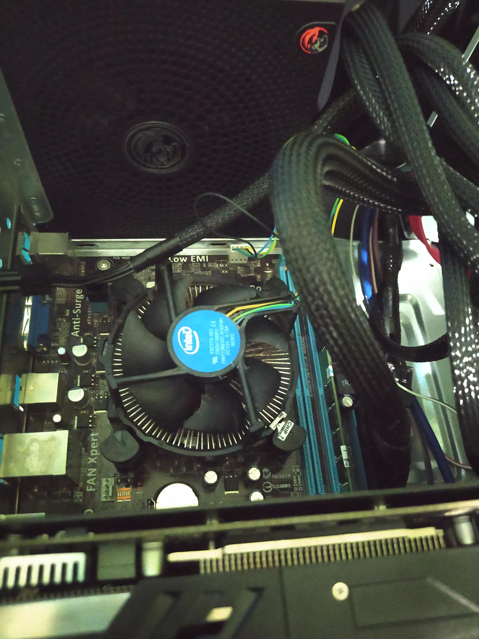

@Matheus324 Tenta mandar a foto do gabinete em si, pode mandar várias, pra gente ver como ele é por todos os lados.
adicionado 2 minutos depois
Quando você trocou a pasta térmica dele você limpou o gabinete e as demais peças? Porque parece estar muito sujo.

Cara ontem estava pensando melhor mais o erro do processador começou a ocorrer depois da troca da pasta térmica não foi de imediato. Não limpei o pc, hoje vou limpar o cooler.
Cara é um saco tirar fotos, todas que eu tira n dá para enviar...

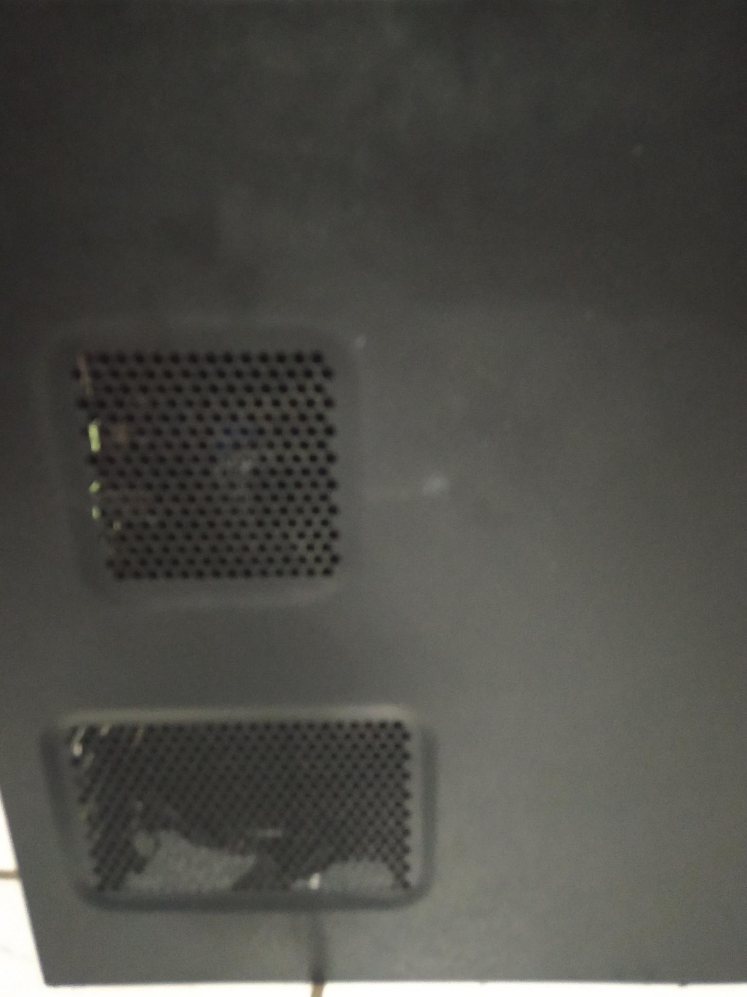

Galera muito obrigado a todos que tentaram meu ajudar, mais eu oficialmente desisto, limpei o cooler troquei de pasta térmica, deixei o gabinete aberto e coloquei um ventilador perto para testar. E oficialmente eu desisto não tenho mais grana para comprar mais nada, irei devolver minha fonte nova e minha placa de vídeo nova. Obrigado para aqueles que me ajudaram.
@Matheus324 Então, seu PC é um forno, não tem uma ventilação adequada, esse é o problema.
A rx570 é bem esquentadinha, juntando isso a um gabinete desse é um prato cheio para as temperaturas irem nas alturas.
Eu sugiro a você trocar de gabinete, um que a fonte vá na parte de baixo, com slots para 3 fans na parte frontal jogando ar para dentro l, 2 slots em cima e 1 atrás, ambos jogando ar para fora. Procure por gabinetes com a parte frontal em mesh (telinhas, porque a passagem de ar é mais fluída.
Como medida paliativa, jogue com a tampa lateral desse gabinete aberta que deve ajudar.

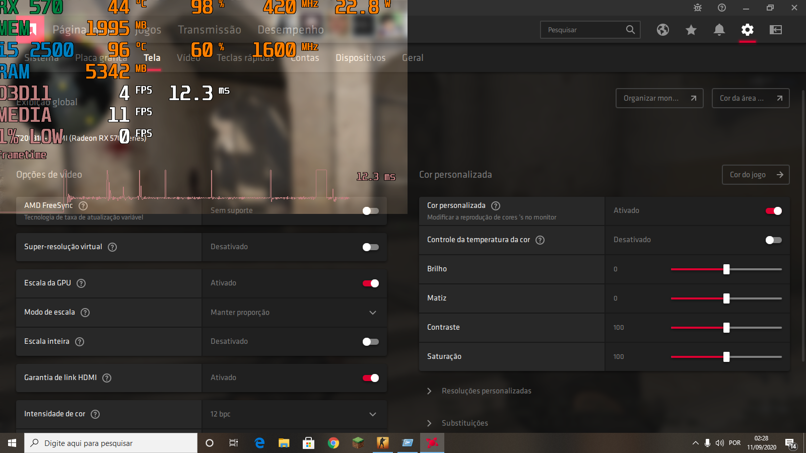

Tirei a tampa lateral e um ventilador perto, porém diminui os graus, mas continuou a mesma coisa, eu realmente já desisti do pc, já embalei as peças dele, e acho que vou quebrar ele, então é isso obrigado também.
@Matheus324 Tente aumentar a resolução, mesmo q você n vá ver, coloca os gráficos no máximo
Já coloquei a resolução certa do meu pc que é 1600x900, e os gráficos tudo no mais alta para ver c a placa de vídeo trabalhava mais não trabalhou muito obrigado pelas ajuda amigo.
