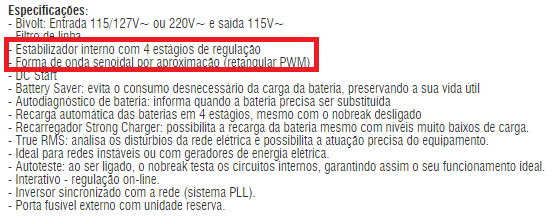

Este no break tem estabilizador interno e possui onda quadrada. Irá destruir a sua fonte, ainda mais que ela tem PFC Ativo. Veja:
