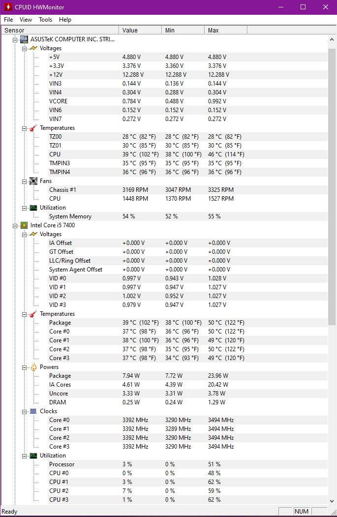

@Henrique PP Retornando. Fiz o banho na placa-mãe, porém o problema continua. Reparei uma coisa o termal pad do dissipador de vrm da placa estava saindo um óleo. Vi que isso acontecia por conta da qualidade do pad. Limpei tudo e mesmo assim o problema continua. Ontem fiz os testes da maioria dos componentes e só sobrou a placa-mãe e processador, não tenho onde testa-los. Todos os outros componentes rodaram tranquilos e não apresentaram problema.
Vi também que poderia ser a temperatura do HD, porém utilizando só o SSD ele também apresenta o problema.

@Twiing Que bom que não piorou, risco sempre existe, podia melhorar, podia piorar e podia continuar na mesma, Já desconfiava que fosse placa-mãe, para ser mais exato problema de solda, fatos históricos.
