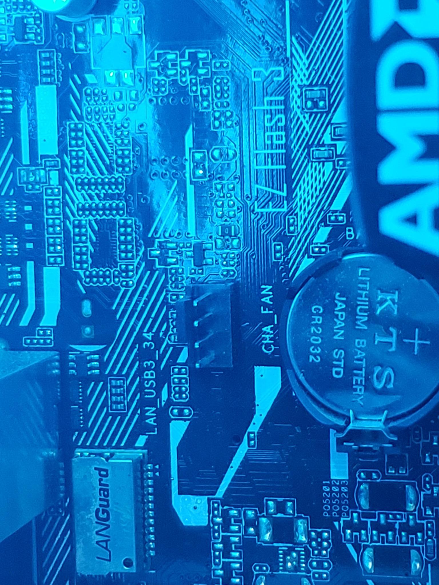

No manual, é dito que tem suporte 3 e 4 pinos. no numero 7.

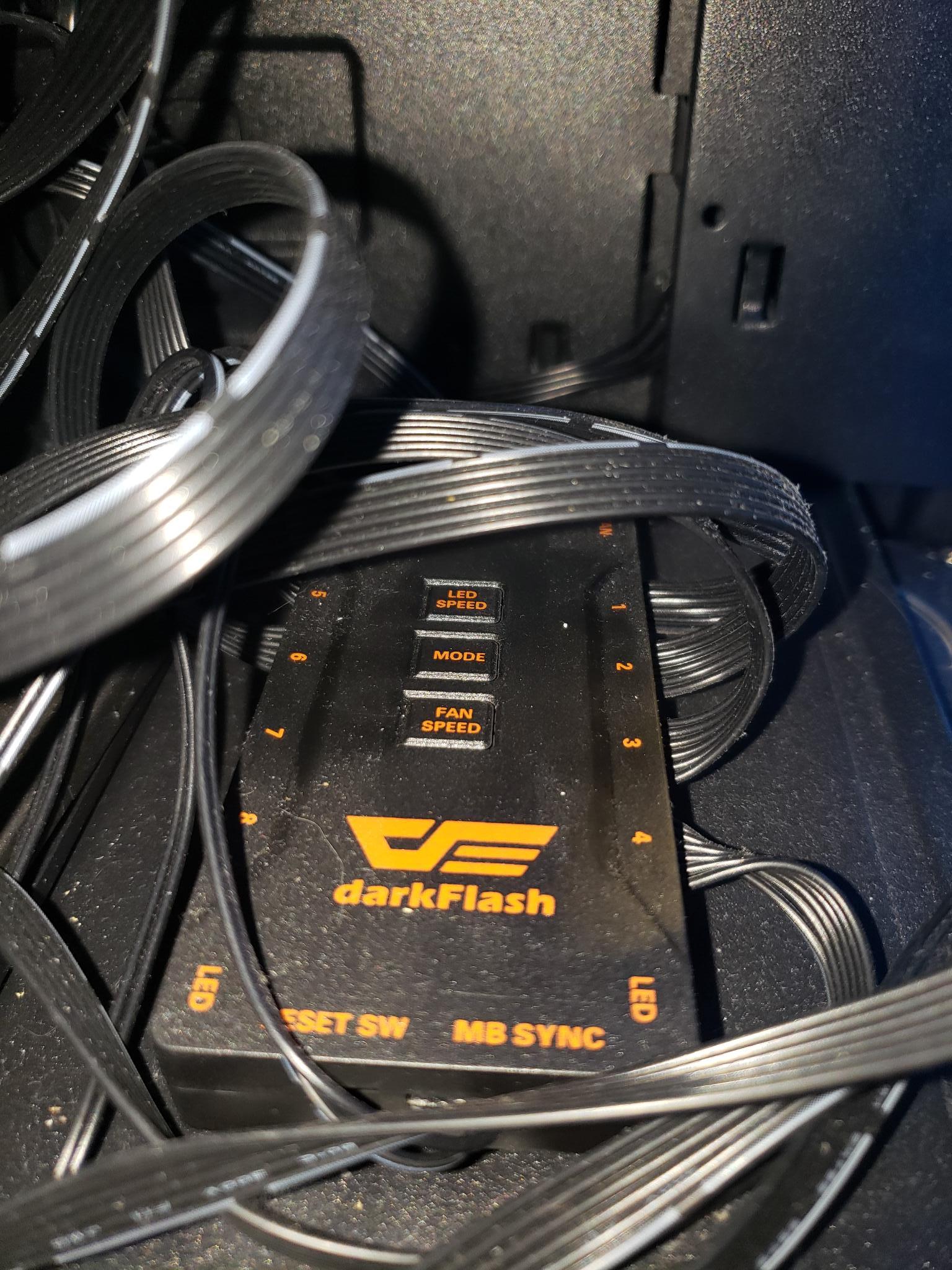

Posteriormente, comprei 1 kit de fans aigo dr12 pro, com 6 fans, 1 controle e 1 hub

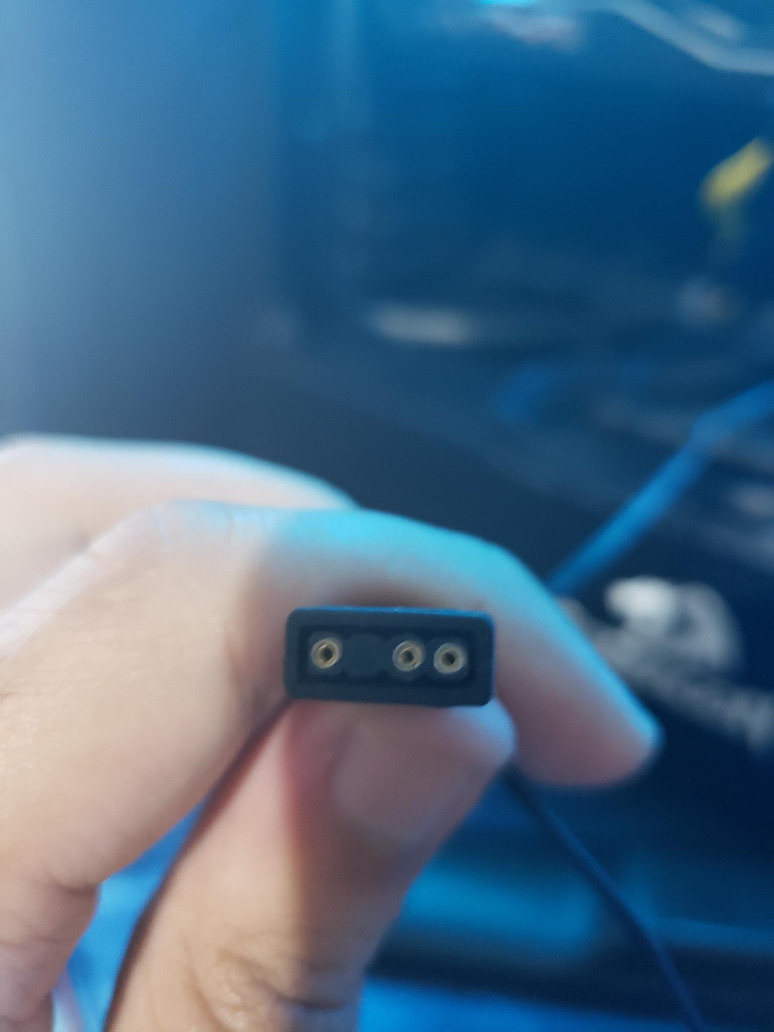

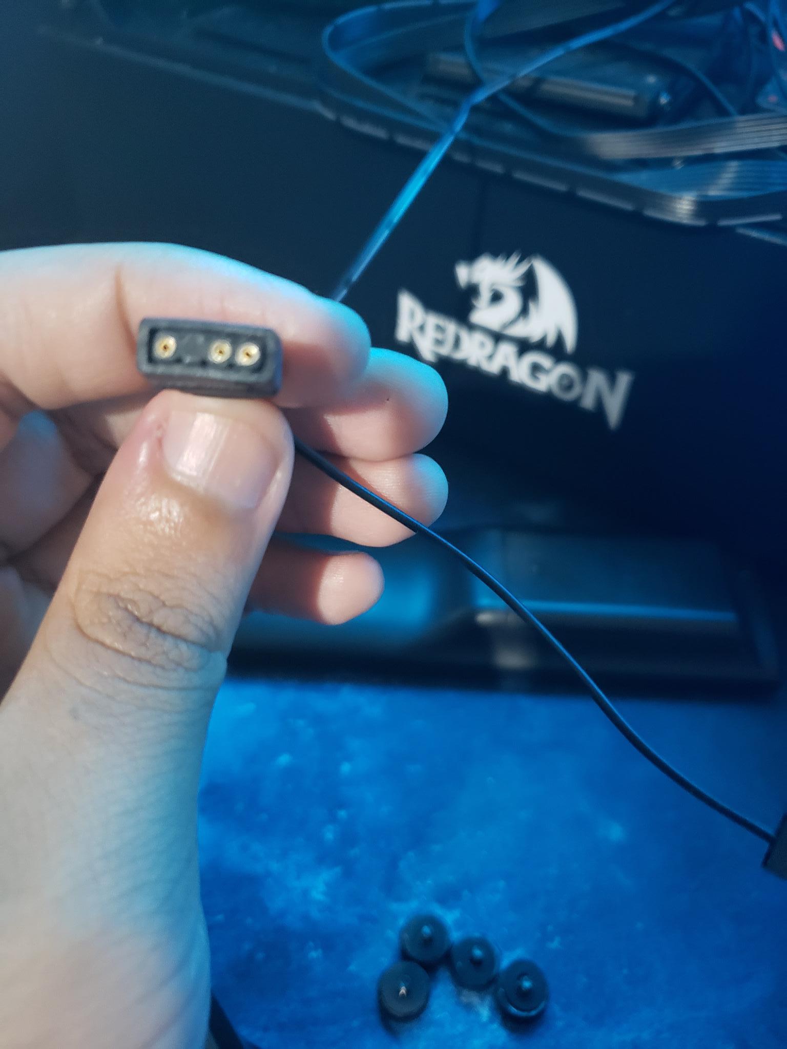

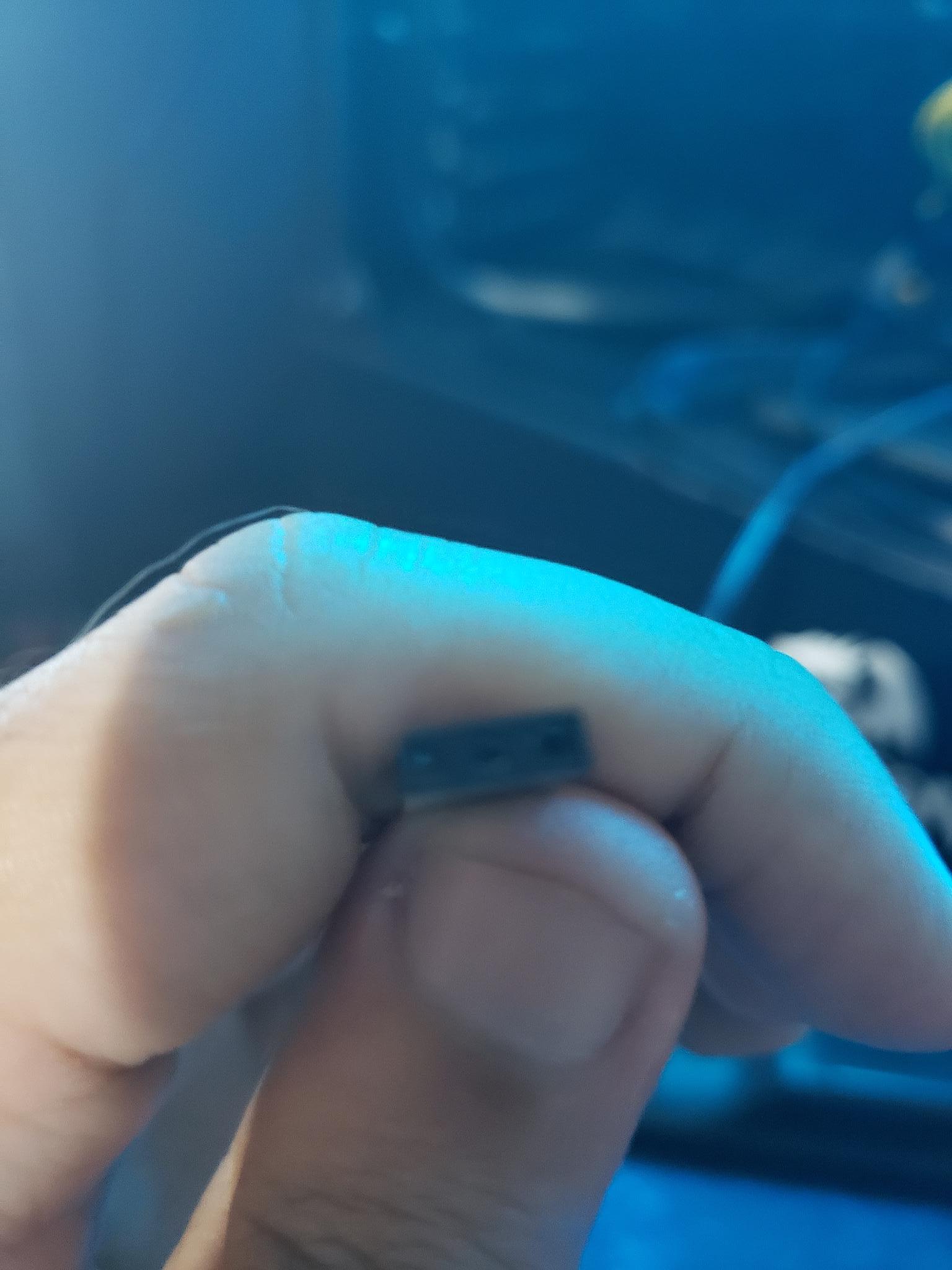

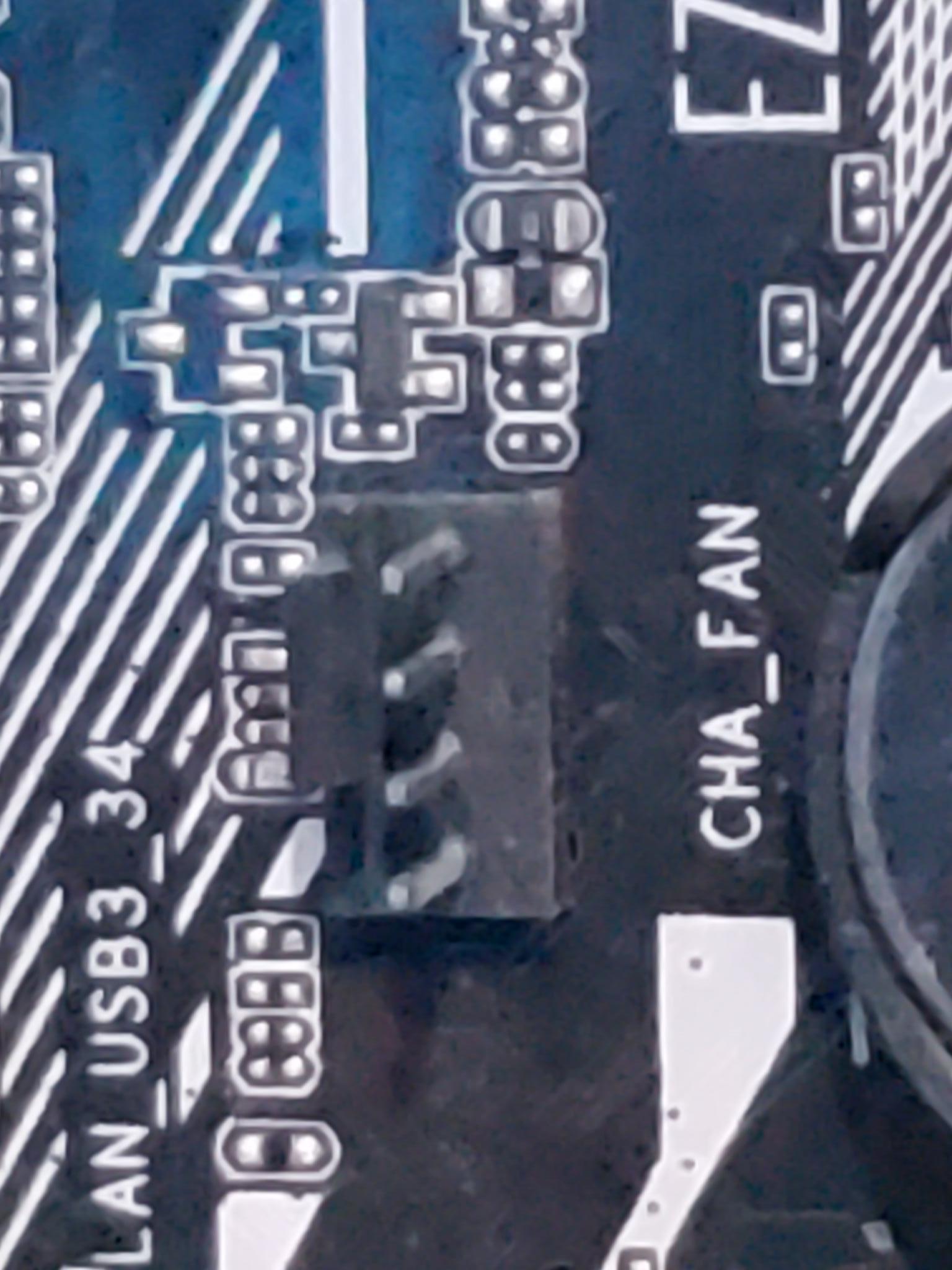

De cara, o controle remoto, não pegou, mesmo trocando a bateria, mas tudo bem. a questão, é que a placa possui 4 pinos.

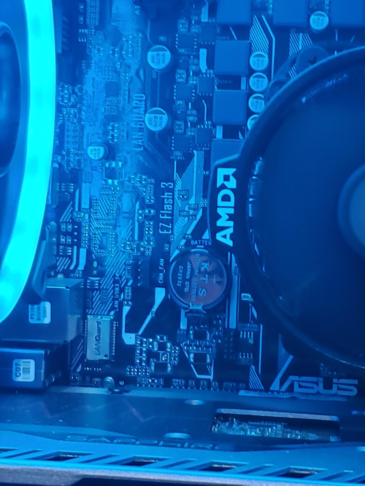

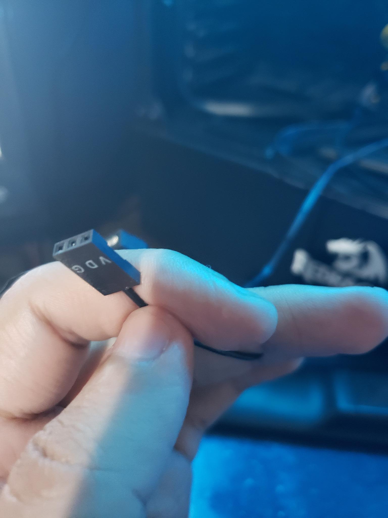

tendo como referencia, a placa levantada. como na imagem. tentei conectar os 3 pinos, nos 3 de cima, deixando o de baixo para fora, e o inverso, ainda sim, ao configurar a bios, não são identificadas as case fans, assim, não consigo configurar o aura sync.
Alguém sabe se é de fato compatível? o vendendo me disse que sim, porém não sei se precisa de algum tipo de adaptador, ou algo do tipo.
Obs.: estão as 6 fans, conectadas no hub. e tentei conectar o cabo de 3 pinos, na placa, porém sem sucesso.
Além disso, caso alguém saiba se o controle precisa de algum tipo de Sync, com o hub, eu tentei apertar tudo, e simplesmente não acata nenhum comando.

@Kaue SS Ventoinhas com RGB tem dois cabos. Um é para os LEDs, outro para as hélices. Não existe uma conexão para ambos simultânea e cada uma tem que ser conectada em seu local correto sob risco de queimar as ventoinhas e/ou a placa-mãe. O conector de 4 pinos RGB tem que ir no conector RGB próprio na MB, sendo que na MB tem que ter suporte à tensão correta ou você terá que usar adaptador ou HUB. Você vai ter que tirar fotos dos conectores se não souber nada do que estou falando ou não conseguir entender.
