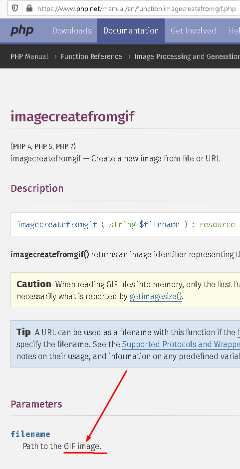

19 horas atrás, washalbano disse:
Olá!
Veja na doc do php:
