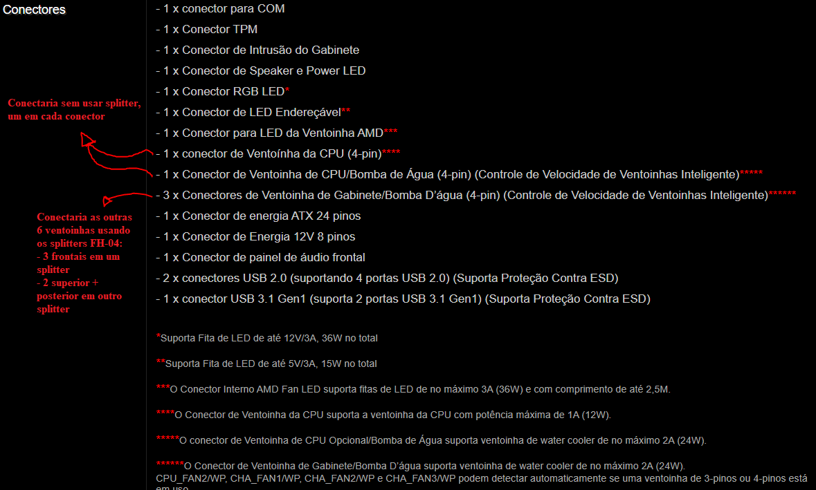

Desculpa a insistência no assunto, mas, afinal de contas, eu poderia usar esse FH-04 pra fazer a função de splitter? Ou teria que usar um splitter daqueles do Mercado Livre que você linkou antes?
1 hora atrás, Yan_ disse:

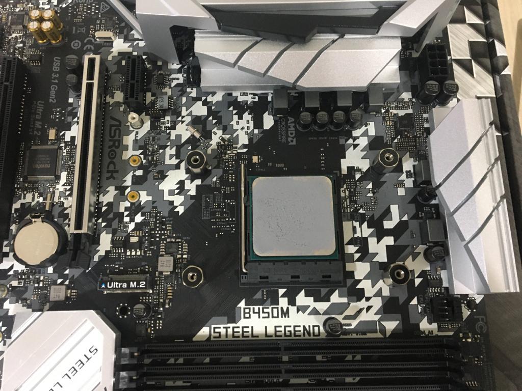

mas a placa tem que ter a entrada 12V RGB
Pelo jeito a placa tem (circulei em vermelho). E uma coisa q n to entendendo direito é esses conectores. A fan vai num conector para ter a função de girar e vai em outro conector para fazer "luzinha", é isso? Ou a fan gira+ilumina tudo a partir de um mesmo conector?
To em dúvida tb no cooler do processador agora. Se eu teria que usar um splitter ou se eu poderia colocar o Hyper212 direto no Conector de Ventoinha da CPU e o outro fan avulso, que vou junto no Hyper 212, no Conector de Ventoinha de CPU Opcional (marquei na imagem acima)
8 minutos atrás, Strolb disse:
exato, a luzinha e a 12V RGB
1 minuto atrás, Yan_ disse:
Mas então eu teria que ter um splitter também para isso? porque se não só vou conseguir ter RGB de uma fan, já que só tem um conector 12V
@Strolb sim, existe splitter 12V e dependendo da controladora ela controla tanto a velocidade quanto a luzinha, nesse caso teria que ter o conector PWM e o 12V RGB, mas seus FANs tem quantos pinos? 3 ou 4?

2 horas atrás, Strolb disse:
Toda ventoinha RGB ou ARGB (dentre outras) necessita de um dispositivo de controle. Alguns gabinetes vem com isso embutido, e aí basta apertar um botão para mudar o padrão de cores. Claro que esse sistema é limitado. A outra opção é concentrar os "RGBs" (independente da variedade) diretamente ao conector próprio da placa-mãe ou sistema de controle avulso. Isso permite, por exemplo, sincronizar as cores com a música, com a tela, com seu próprio padrão de cores. Vai de cada usuário o que prefere.
Elucidando a questão específica, toda ventoinha RGB tem um cabo para alimentação elétrica, qual vai apenas fazê-la rodar, e outro para alimentação e controle RGB, que vai fazer as luzinhas acenderem e mudarem de cor.
Se sua placa-mãe tem mais de um conector PWM para processador, ótimo. Pessoalmente nunca usei uma ventoinha num conector de bomba d'água, mas teoricamente são a mesma coisa e basta configurar na BIOS para que seja tratada como ventoinha. Por enquanto presumo que não vai precisar de um splitter para as ventoinhas do processador. Bacana isso.

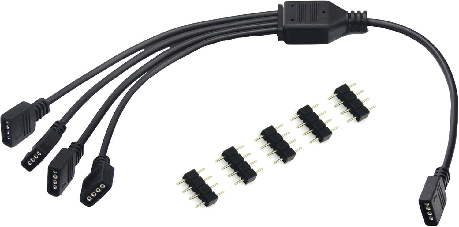

Splitter RGB é separado do splitter de alimentação. Veja a foto abaixo para entender a diferença física.
Tem RGB HUB também, que pode ter alimentação externa sem limitação de número de ventoinhas RGB conectadas. No geral, um splitter como o da foto será mais que suficiente para suas três ventoinhas pré-instaladas. Acima disso, convém observar as limitações do RGB da MB (tem isso no manual e no site do fabricante). Se o número de RGBs que você quer instalar exceder as limitações do terminal da placa-mãe, convém comprar um HUB com alimentação externa. Se for só esses três do gabinete, qualquer divisor/splitter resolve.

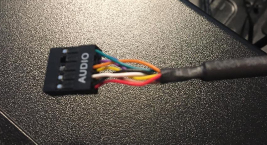

Imagino que seja o cabo pra conseguir conectar o fone de ouvido na parte superior do gabinete.image.png.33339e52657b6f0e7cb999e3c13db14b.png

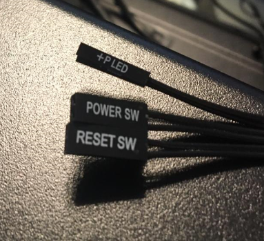

Cabos para fazer ligar/desligar/reinicar o PC. Tb tem dois P LED (+P LED e -P LED) -- o cabo -P LED tá meio escondido, então não dá pra ver na foto.

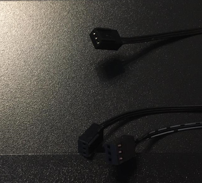

Os famigerados cabos que vão fazer as 3 ventoinhas frontais girarem. Não tem nenhum splitter pra eles.

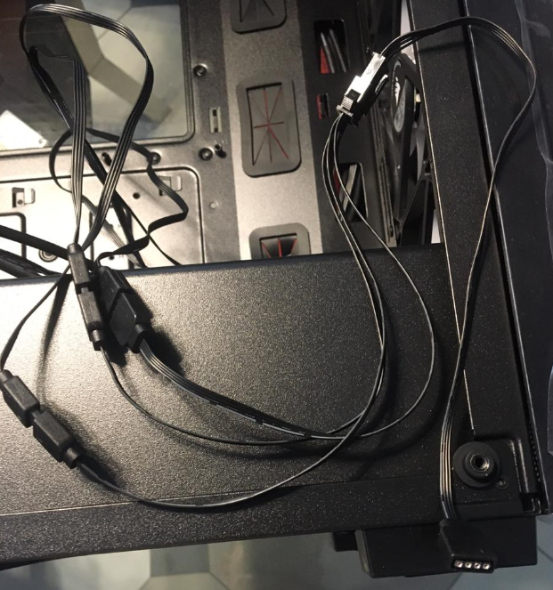

Os 3 cabos que vão fazer a luz RGB das ventoinhas frontais. Veio com splitter já encaixado.

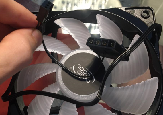

Detalhe da ventoinha DeepCool. Poderia usar o cabo molex em série (uma ventoinha conectando na outra) ou usar o conector 3 pinos e colocar no HUB lá da terabyte. Acho que vou de segunda opção mesmo (hub/splitter da terabyte)

No fim das contas, as fans que eu comprei da Deepcool têm 3 um conector de 3 pinos e um "apêndice" com molex 4 pinos (ver foto acima)
Ou seja, a rigor, essa ventoinhas da deepcool não são pwm

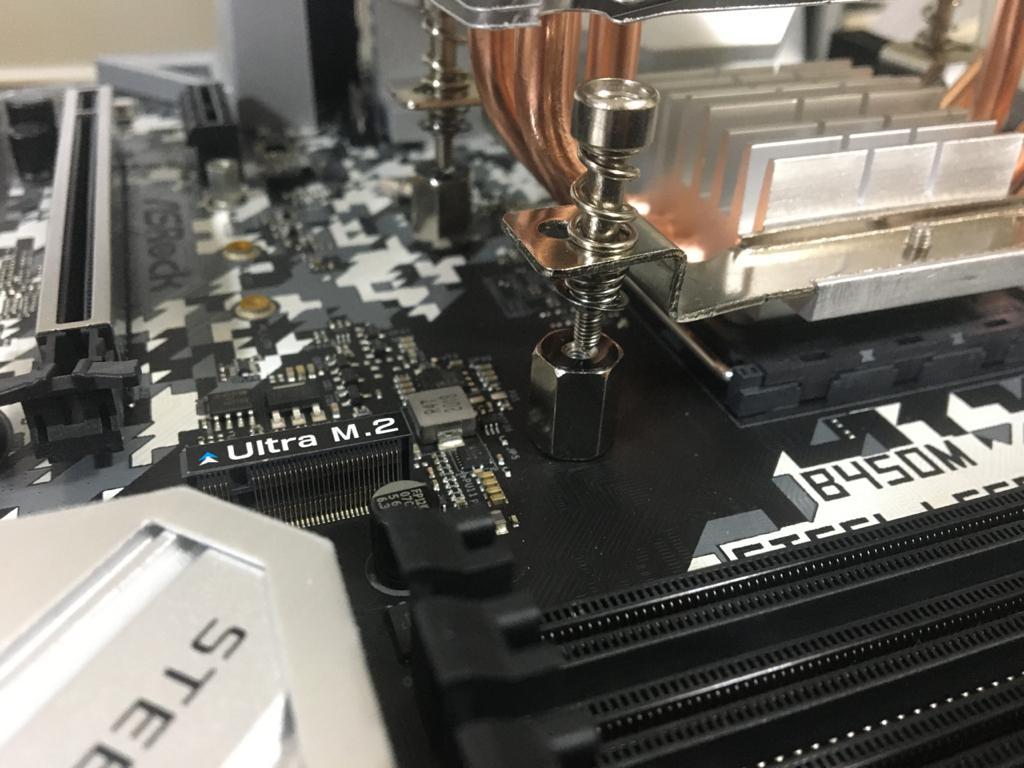

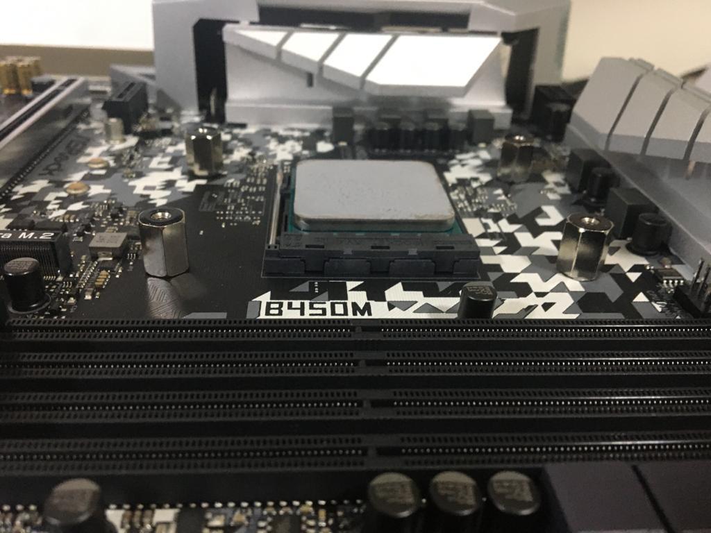

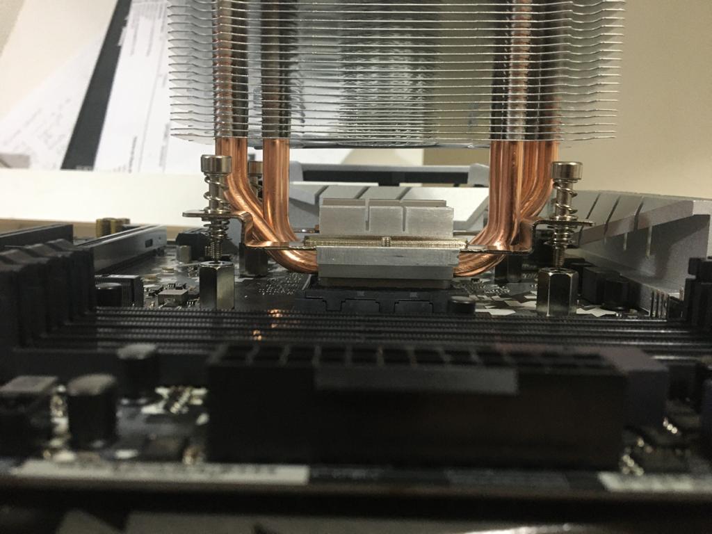

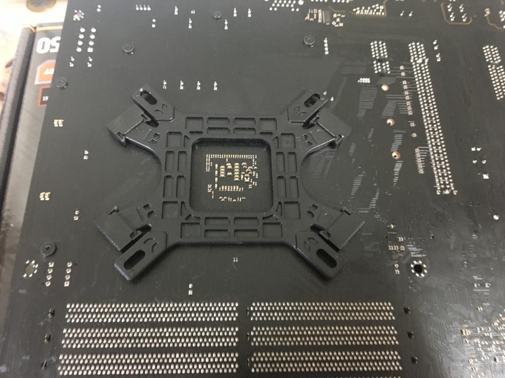

To tendo problemas ao instalar o cooler do processador.
Essa porcaria desse parafuso nem chega ao nível do buraquinho. Eu tenho que dar uma socada no cooler pra baixo pra conseguir alcançar UM DOS LADOS. Aí se eu tento fazer no outro lado (na diagonal) a força que eu tenho que fazer é tanta que eu até parei com medo de rachar a placa-mãe ao meio. Não sei se é normal, se é pra ser assim mesmo, mas essa ***** parece não estar na altura certa.
Se puderem dar uma luz, agradeço.
Fotos da traseira da MOBO e da frente sem o cooler
