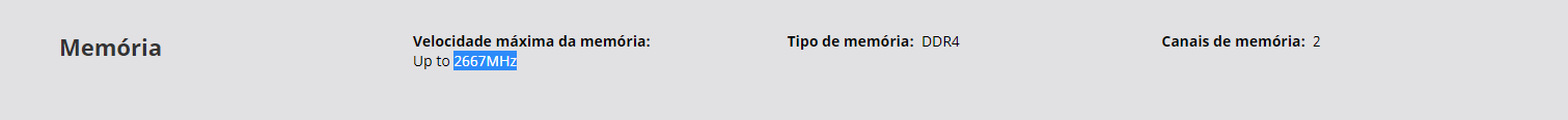

Isso que eu perguntei é mais por curiosidade, porque de fato o ideal seria poder rodar em 3000MHz, mas eu prefiro tem um dual channel de 2666 do que um single de 3000MHz, mesmo que Ryzen se beneficie de altas velocidades. Rodar em 2666MHz não é um problema, porque, afinal, é a velocidade oficialmente "máxima" do meu processador:
Minha preocupação mesmo é só em compatibilidade, estabilidade e se eu vou ter perda de performance por ser um dual channel de memórias diferentes.

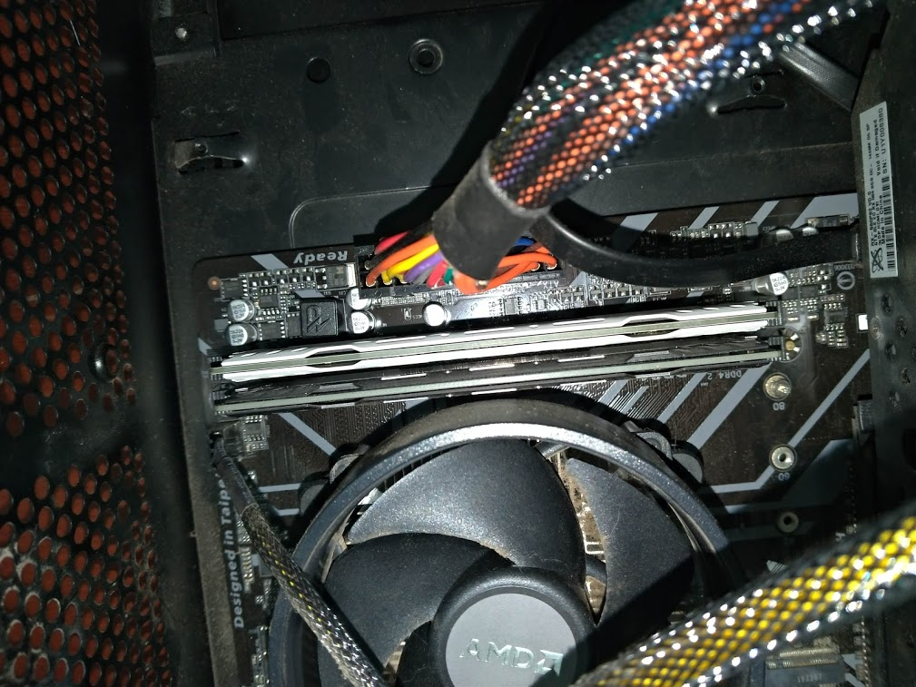

@Mr. Caio Augusto Aquela memória RAM que eu havia citado foi vendida e eu acabei optando por outra da Crucial que era 2666MHz, CL 16-18-18-38, basicamente as mesmas especificações da outra só que tinha um dissipador bem parecido com o meu, consegui garimpar ele e comprei por 210, mais o frete ~220 reais. Só vim aqui dar um update que ela chegou, já instalei e deu estável aparentemente. Dei inclusive um OC (underclock na outra também maaas) pra 3000MHz 16-16-16-8 1.35v. Tá bem estável e já testei em vários jogos que dependiam bastante de memória e aparentemente tá tudo certo.
