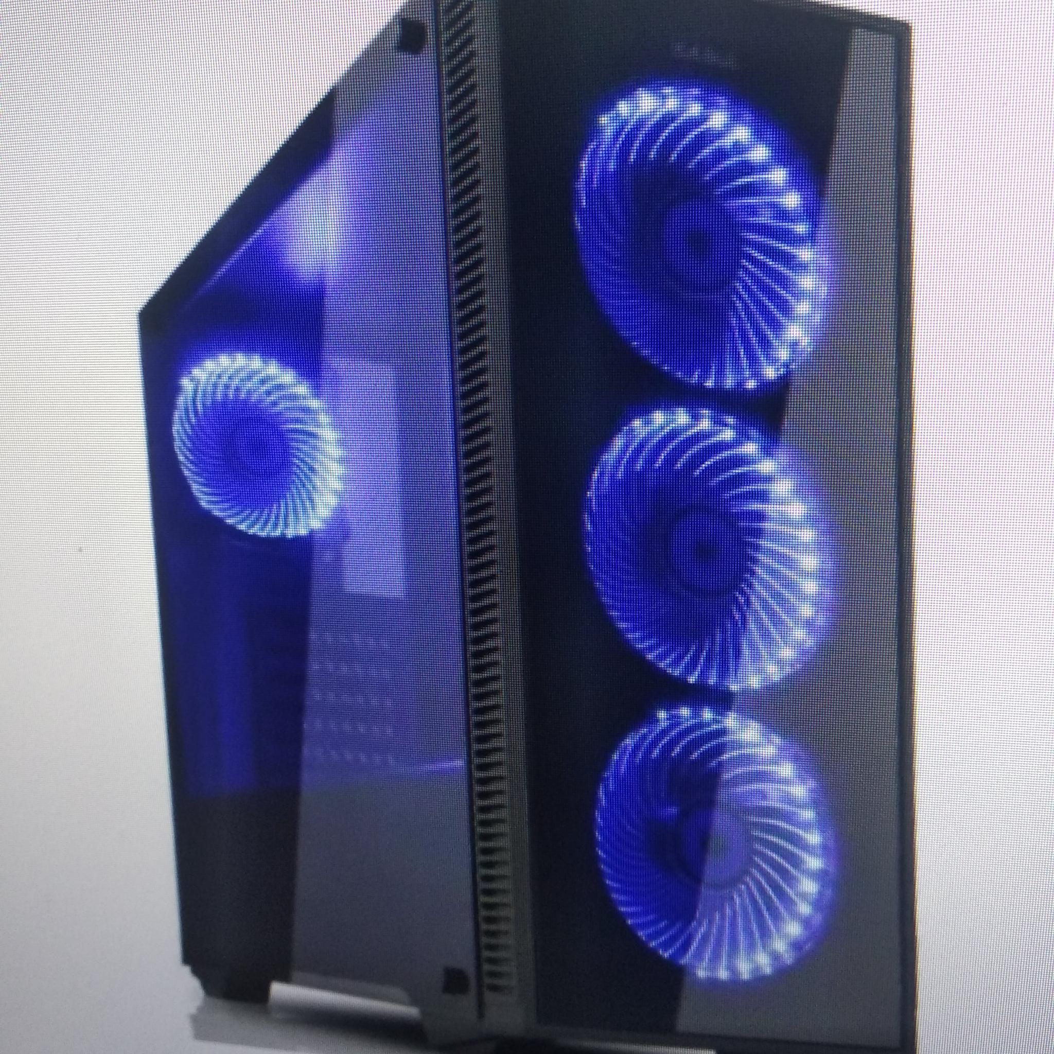

16 minutos atrás, MatheusRodriguees disse:
Meu gabinete tem 6 fans, mas são aquelas de 20 reais, vou comprar 3 melhores de 50cfm,
Não precisa comprar fans novos, use esses que você tem até morrer. Ah, e também não baseia a compra em "cfm", é uma medida meio inútil.
32 minutos atrás, MatheusRodriguees disse:
quero saber onde é o melhor lugar pra por elas, na parte da frente jogando ar frio, ou 2 na parte de cima e 1 atrás tirando.
Qual é o gabinete?
@Imakuni esqueci o nome dele, mas é igual esse da foto, a parte da frente dele ficava colada nas fans e não entrava ar, aí tirei o vidro.
Sobre a troca, queria pegar umas fans rgb, as que veio no gabinete que são as da frente estão até boas mas as de cima e de trás já estão começando a fazer um barulhinho chato e queria aproveitar a Black Friday e pegar um kit de fans novo.
10 minutos atrás, MatheusRodriguees disse:
Uma coisa que você pode fazer é prender os fans na parte de dentro do gabinete ao em vez de deixar por fora, só isso já vai dar alguma margem para entrada de ar pela lateral, embora claro que não vá ser tão bom quanto se não tiver o painel frontal.
