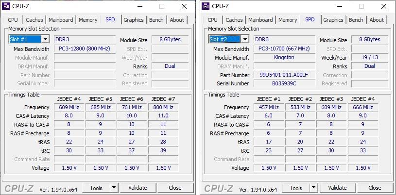

Comprei outro pente de Ram de 8gb
Realizei umas pesquisas antes, pois eu pensava que as rams precisavam ser do mesmo modelo, marca e frequência.
Mas muitos lugares que procurei diziam que não era mais assim, bastava serem do mesmo módulo e capacidade que a placa-mãe dava conta de igualar as diferenças
Então com base nisso comprei a RISE de 8gb que estava num preço bom na Black Friday
No entanto ao instalar, em pouco tempo apareceu uma tela azul
Imaginei que era o encaixe. Encaixei novamente e tudo estava normal até eu notar uns travamentos no Dark Souls 2 após eu minimizá-lo sem querer.
Comecei a desconfiar, reinstalei o jogo, mas continuava a fechar sozinho e algumas telas azuis.
Notei também o Chrome dando mensagem de erro o qual eu consertava atualizando a página.
Com esses erros e telas azuis comecei a desconfiar da RAM. Pode ser isso mesmo??
Segue o print de ambas. A Kingston é a antiga que nunca causou esses erros antes.
  • 3 semanas depois...
Resolvi o problema, e gostaria de deixar a solução aqui pois fiz umas pesquisas e notei que muita gente teve o mesmo problema.
Comprei uma memória ram idêntica para ver se era esse o problema. Mas a tela azul continuou...
Individualmente elas funcionavam perfeitamente, então comecei a mexer ali e aqui e notei que minha placa-mãe possui slots dual separados, ou seja, 2 slots pretos e dois azuis.
Ao ligar os dois pentes nos slots pretos funcionou tudo perfeitamente.
Coisa mais tonta. primeira placa-mãe que vejo isso...
