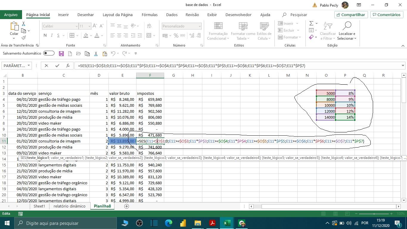

Galera me da um help nessa situação aqui. Por algum motivo não estou conseguindo fazer a seguinte função lógica: se o valor bruto for menor que 5000 então não incide imposto, trago 0, se o valor bruto igual ou maior que 5000 então trago 8% de imposto (sobre o valor bruto), se o valor bruto for maior ou igual a 8000 então trago 9% de imposto e assim por diante...fiz tudo achando que ia bater certo, porém, todos os valores brutos multiplicam por 8%, como podem ver na imagem, o valor é de 13 mil, era pra multiplicar por 12% mas ele multiplica por 8% também, e isso vale pra todos os valores. o que estou fazendo de errado? o único critério que foi atendido foi o do valor bruto menor que 5000, trazendo o 0, todo o restante foi multiplicado por 8%.
Boa noite, @Pablo Pecly
É bem mais fácil fazer utilizando a função PROCV.
Copie e cole a fórmula abaixo na célula F11:
=PROCV(E11;$O$3:$P$7;2;1)
Se tiver mais dúvidas, anexe um arquivo Excel, pois na figura não dá para testar formulas.
