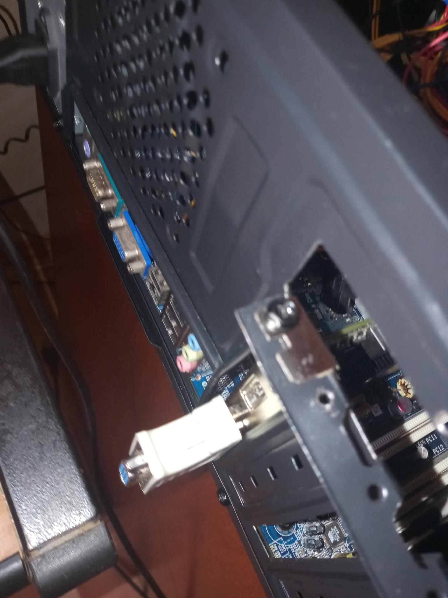

Eu tenho um pc aqui no meu gabinete high profile. Eu comprei um modelo de placa de vídeo low profile. Não me atentei a esse detalhe.

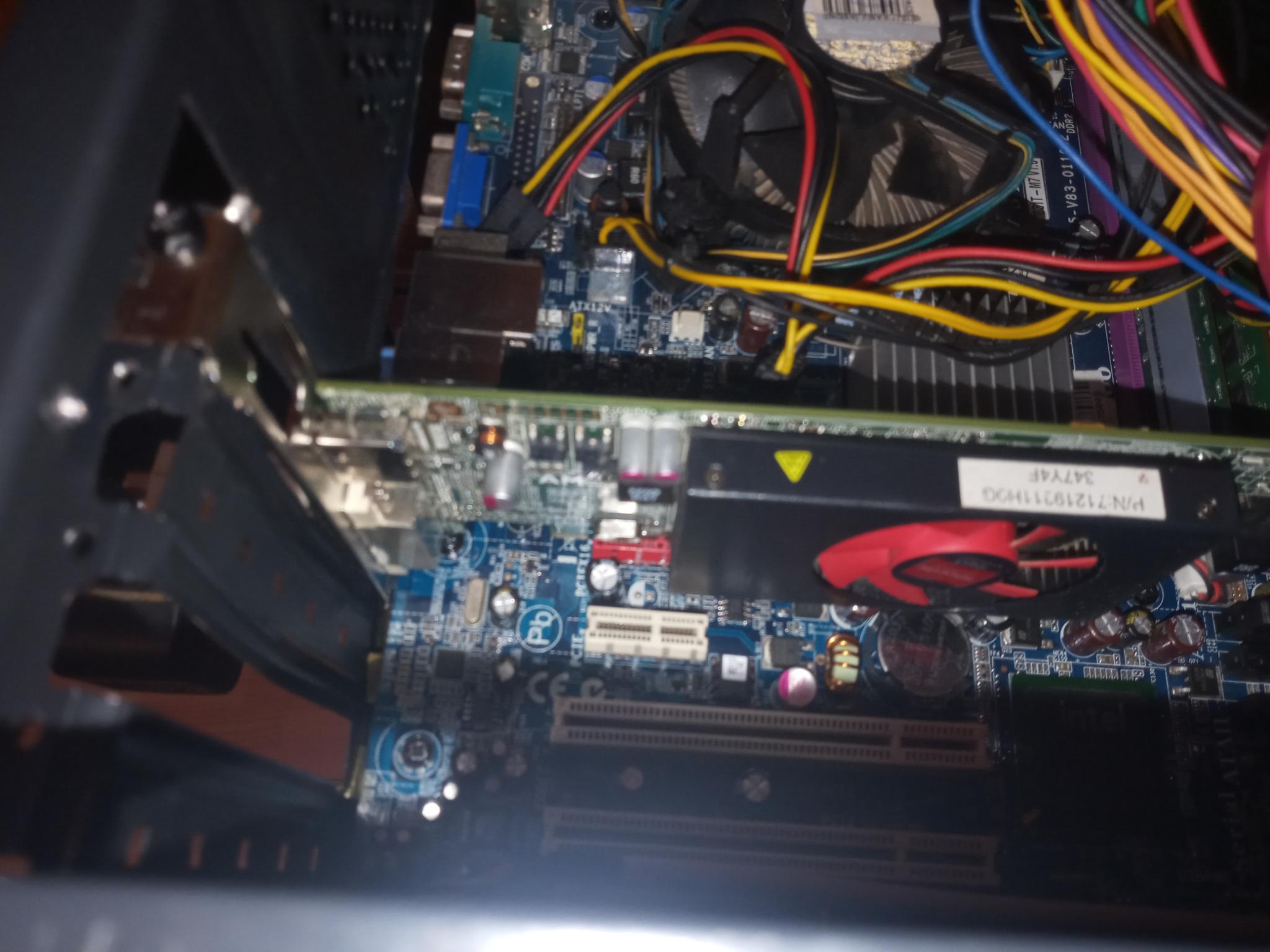

Quando fui instalar a placa de video percebi que ela ficava balançando dentro do gabinete, e provocava algum tipo de curto no hardware, dando tela preta na hora de liga o pc.
Eu sei que o hardware está funcionando, porque liguei tudo fora do gabinete e deu video normal.

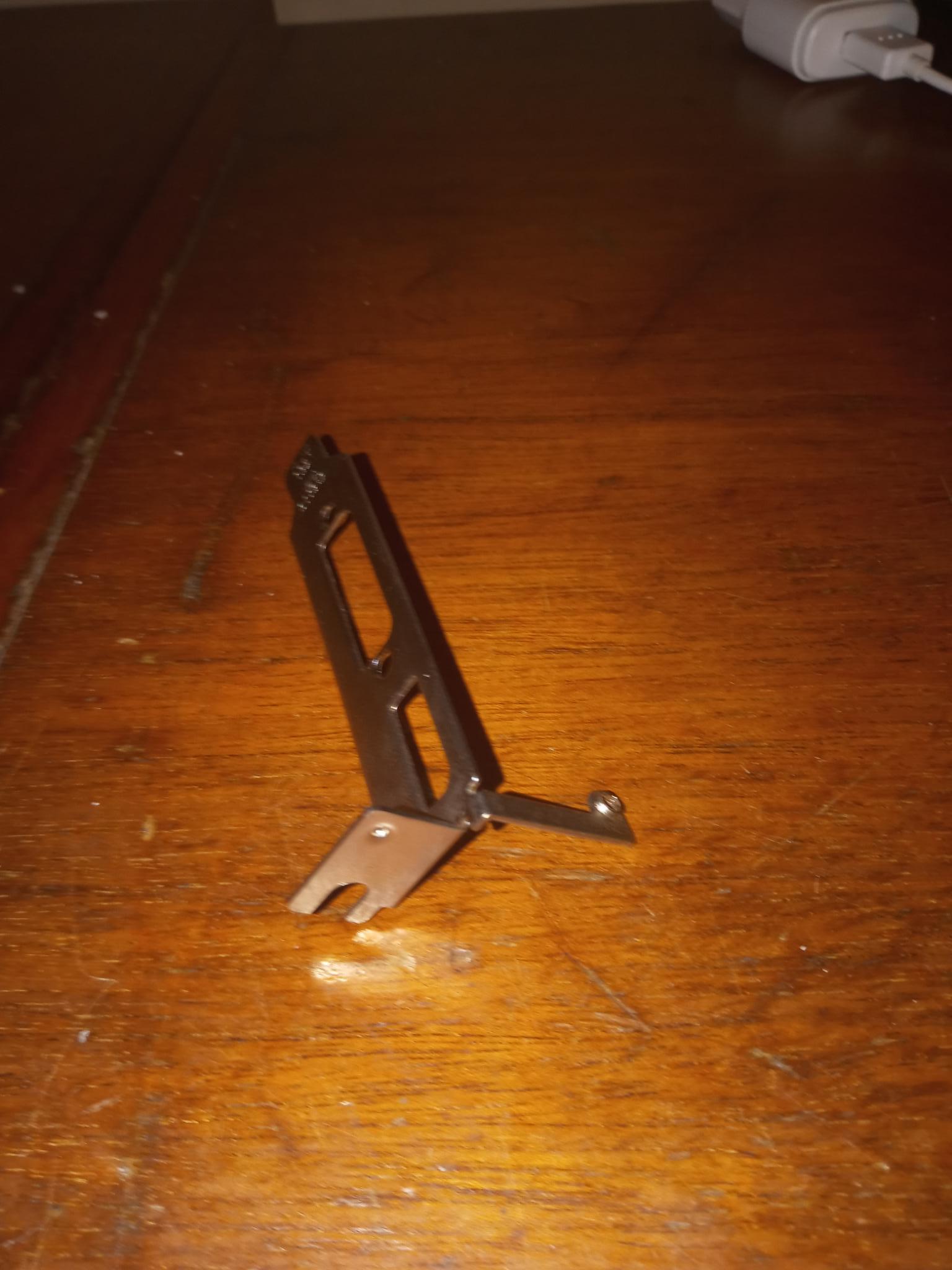

Eu comprei um espelho perfil alto pra placa de vídeo e instalei nela.

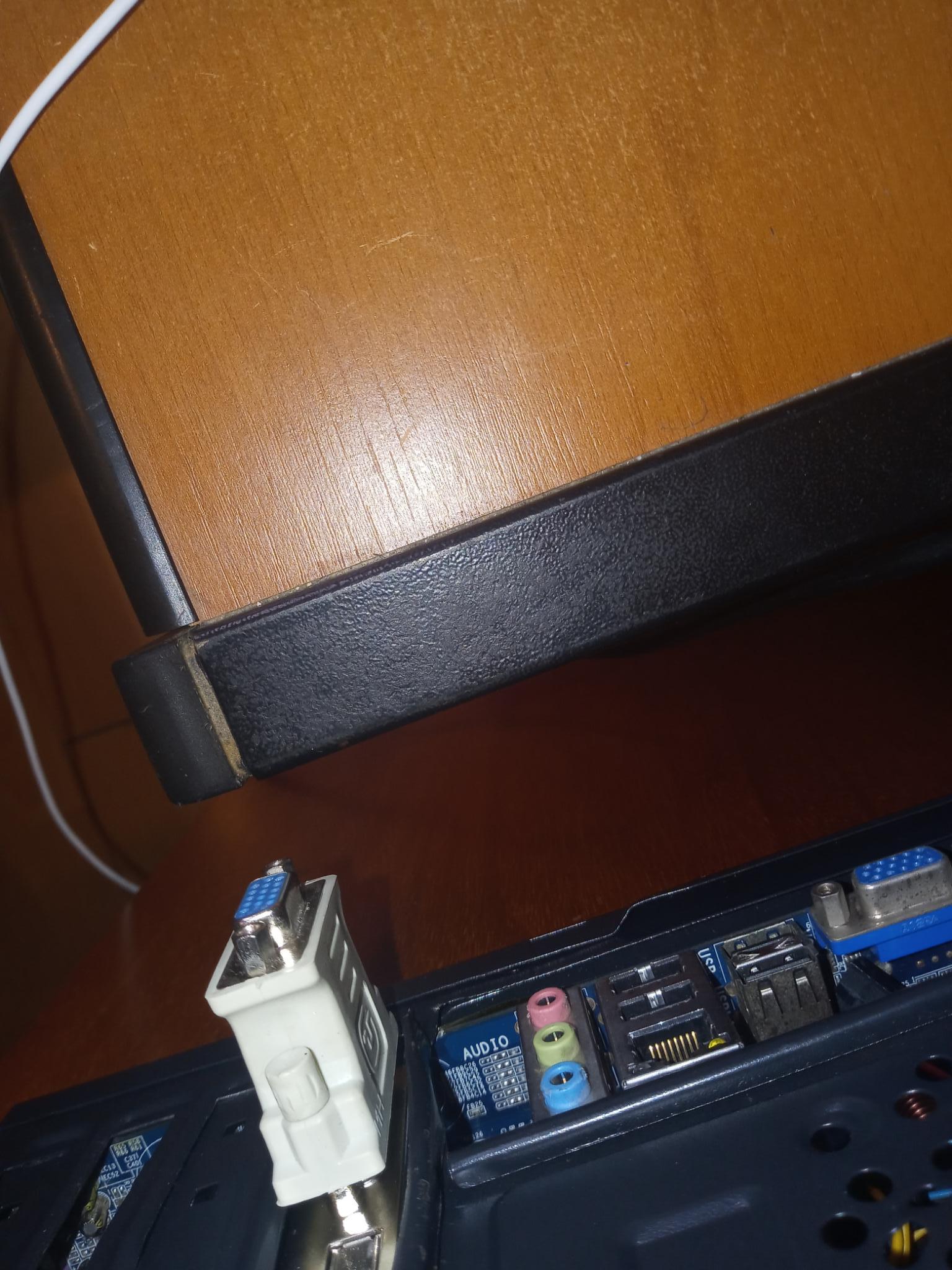

Um detalhe também é que a saida dela é Dvi+ e displayport. Então também comprei um adaptador Dvi+/vga pra pode ligar no meu monitor.
Depois de instalar a placa com espelho alto, colocar o adaptador, liguei o pc e não deu video.
A questão é qual? Esse procedimento é adequado? Ou eu estou fazendo algum erro de instação?
Reparei também que quando coloco o adaptador mais o cabo vga, a placa de video instalada se mexe de lugar dentro do gabinete provocando o erro descrito de não dar video
Eu to quase comprando uma placa com perfil alto, com saida vga e hdmi, pra diminuir a gambiarra, eu não sei, tem pouca informação disso na internet mas me parece que não combina placa de video low com gabinete high
@RenatoSaSa o problema deve ser o adaptador, converter digital em analogico quase sempre faz nao dar video
22 minutos atrás, RenatoSaSa disse:
duvido que existe alguma de hj em dia com saida VGA
4 minutos atrás, Yan_ disse:
Obrigado por responder.
Não, não, o adaptador está funcionando, testei o hardware todo fora + adaptador e deu video normal. Tem sim algumas mais antigas. É um pc mais antigo. To vendo uma placa de video pra ele alta com saida hdmi e vga.

@RenatoSaSa continua nao dando video? Ja viu se a placa-mãe nao esta pegando no gabinete?
Pois eh, não tive sorte fazendo essa adaptação do low pro high, então vendi essa placa e comprei outra com perfil alto, com saída vga e hdmi.
