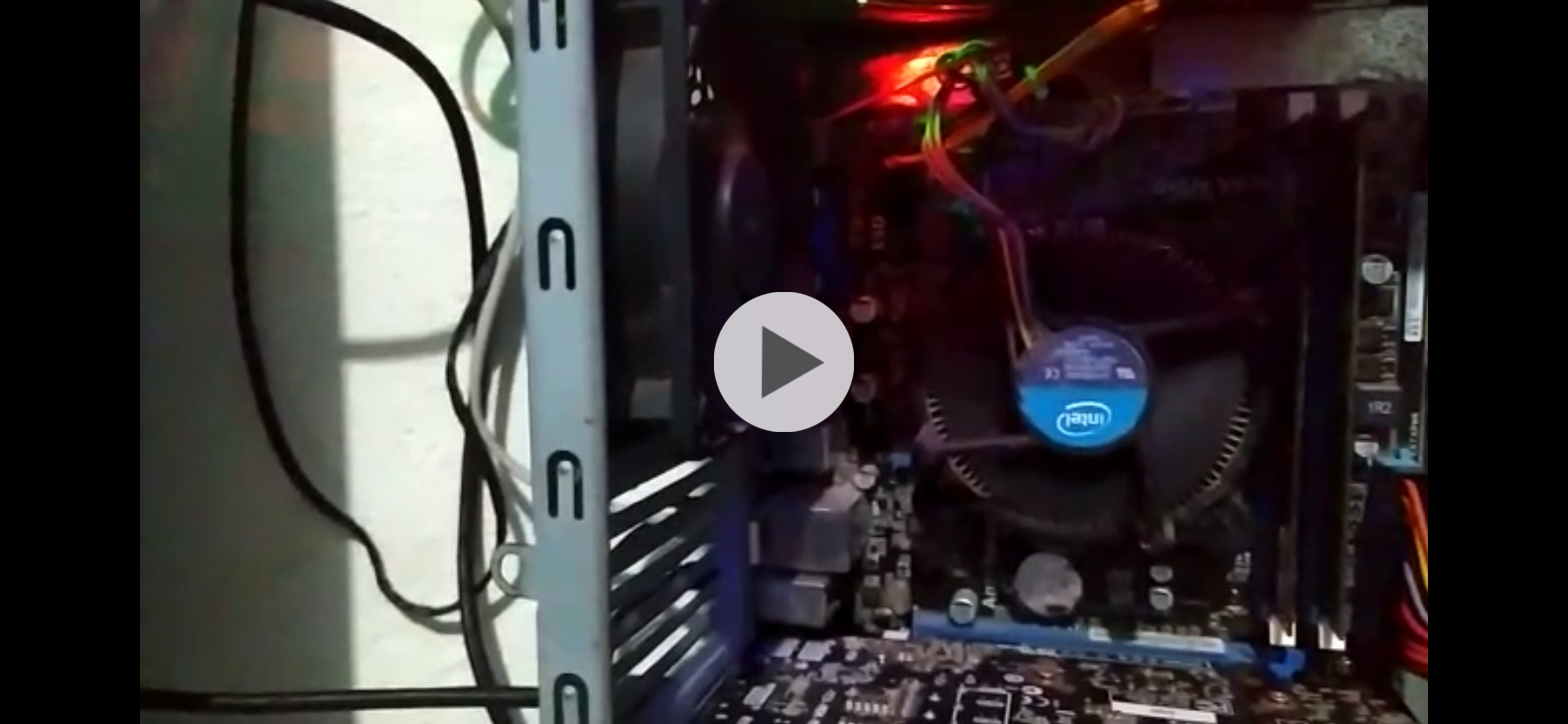

e também ele tava usando ela com um adaptador molex porque essa fonte n tem 2 conectores PCI de 6 pinos que era o necessário pra alimentar essa placa de vídeo, só tem 1. Outra coisa também era q ele tava usando um monitor com adaptador de hdmi pra VGA. Aí tá a foto do case dele:
Queria poder enviar o vídeo do acontecido mas n consigo enviar por aqui, tem limite de tamanho do arquivo. Então eu n sei se o problema era placa de vídeo q tava perdendo o vídeo quando o jogo iniciava, se era o monitor dele q era bem gasto, se era a fonte q n tava alimentando a placa bem, se era a temperatura q tava batendo 80 graus ou também poderia ser o case dele com uma má circulação de ar, fora q os componentes eram muito simples e n tinham nenhum dissipador em canto nenhum da placa-mãe ou das RAMs. O PC tava desproporcional para essa placa de vídeo. Mas se foi ela o problema então deu ruim pra mim.

Quanto a temperatura, deve ser relacionada ao gabinete, antigo e todo lacrado. Pelo que percebi a fonte é em cima ainda, se nem fonte que presta ele tem deve estar usando gabinete de 2005 da positivo.
Vendi pela OLX. Acho q eu fui muito bonzinho por ter recebido essa placa de volta, porque eu tinha testado ela antes e tava tudo ok, só q o cara usou ela numa configuração totalmente desbalanceada. Vou colocar pra vender ela de nv, tem muita gente querendo ela, o problema me pareceu ser mais da configuração dele, só tô com medo do problema ser a placa.
