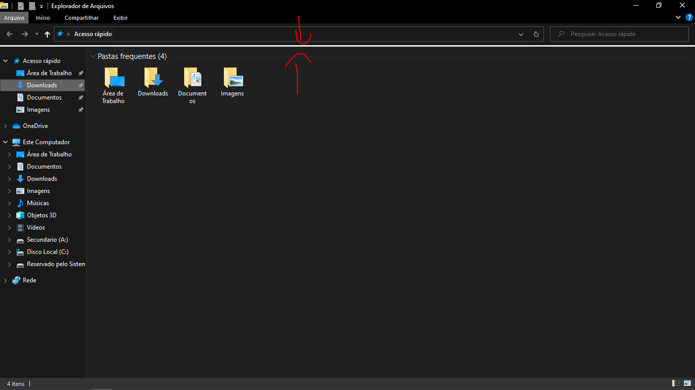

Olá, faz um tempo que percebi esta barra/linha branca no explorador de arquivos, não sei dizer de onde ela veio, e nem como remove-la, não da para interagir com ela a não ser clicar, porém nada acontece, gostaria de saber se alguém sabe como retirar esta barra, e o que pode ter ocasionado ela, é mais um problema de estética, porém já pesquisei antes aparentemente outra pessoas tem este problema também, então seria de conhecimento mutuo como resolver, mesmo que não seja algo prioritário?, agradeço a atenção de todos.Capturar.thumb.PNG.0b2d7d7ea43a37d26564da3c3f2f1328.PNG
Por incrível que pareça a solução é abrir o Internet Explorer, clicar com o botão direito do mouse na barra de título dele e marcar a opção: "Bloquear barras de ferramentas". Não é o "Edge" ok, "Internet Explorer".
