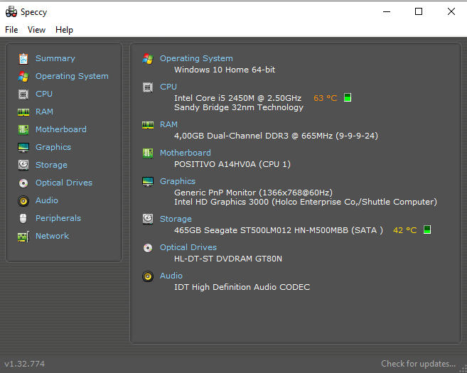

Olá @GabrielLV , obrigado pela ajuda.
Uso o notebook diretamente na tomada.
De periféricos uso teclado/mouse e também um cabo rj45 (acho que minha placa wifi deu problema, não sei se tem relação com a tela azul).
Nunca fiz overclock e nem utilizei atualizadores de drivers, sempre baixei do site da positivo (que por sinal não tem drive pro windows 10, mas nunca deu problema).
Logs e speccy:
