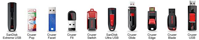

Certo, já sabemos que é original e que segundo o fabricante não tem jeito, está condenado.
Eu tenho dois iguais ao seu e ainda não tive problemas.
