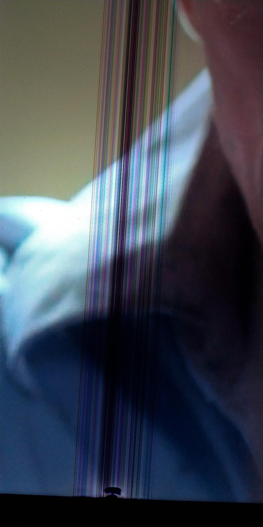

Tenho uma tv Samsung 55 polegadas com apenas 7 meses de uso apareceu varias listras horizontais só que parece que está piorando , o técnico da autorizada veio até a minha casa analisou e me disse que seria oxidação, só que estou percebendo que está aparecendo uma bolinha preta na parte de baixo, será que a Samsung cobre a garantia? Sabem me informar quanto tempo pra resposta da Samsung referente ao conserto?P_20190225_184402.thumb.jpg.86f8d45f62264224e01c3b390e93765e.jpg
19 minutos atrás, Lucas67lo disse:
seja bem vindo!!!
Isso é um defeito de tela.
Se não foi entornado nenhum líquido sobre ela, ou o produto foi aberto, se não sofreu nenhum tipo de queda, pode ter certeza que o fabricante vai resolver seu problema.
Até onde sei, depois que o fabricante toma ciência(conhecimento) do seu problema ele tem até 30 dias contados a partir deste momento pra te dar uma solução.
