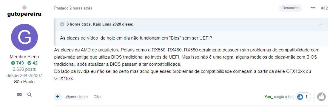

image.thumb.png.7c27db9076fc10d2d7320284c17c2dd1.pngMano Tava tirando essa dúvida com outras pessoas aqui e confirmei que realmente algumas placas tem realmente da problema de compátibilidade quando as vezes a bios está em modo "Bios" sem ser UEFI então querendo ou não você colocou em modo UEFI então isso isola esse problema. pode ser os dados talvez da sua bios que estevam corropidos se esse fosse o caso séria ideial uma regravação de Bios
como assim regravação ? não entendo muito dessas paradas da bios. Estou indignado por ter parado de dar video depois que eu mudei pra UEFI, não consigo fazer voltar nem ferrando.
