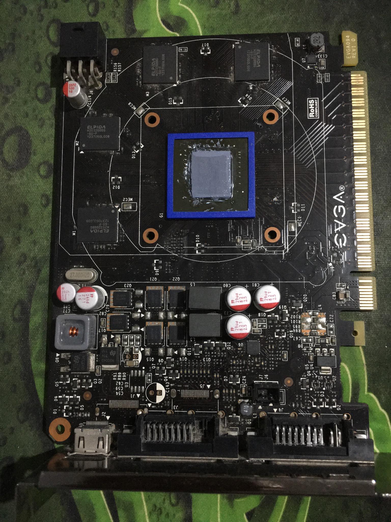

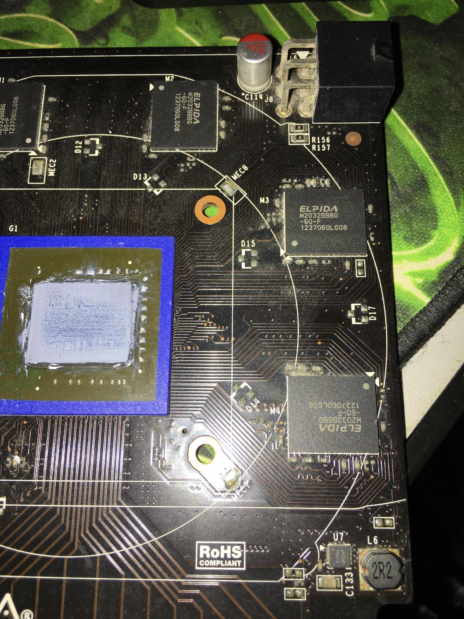

Fui testar uma GTX 650 TI da EVGA que estava sem uso desde 2016, até o momento que deixei ligada sem trocar a pasta térmica estava dando vídeo normalmente, depois que resolvi trocar a pasta térmica (usei uma da CDA prata silver) apliquei uma gota e espalhei até preencher o processador da placa, fui testar se estava tudo ok, de primeiro momento, a placa deu vídeo até então tudo ok, mas depois de uns 10 a 20 minutos, do nada apareceu uma tela toda verde e parou de dar vídeo, desliguei o pc e liguei de novo para ver se ia dar vídeo, mas não adiantou, não faço ideia se danifiquei alguma coisa quando fui fazer a troca da pasta térmica pois tentei tomar o máximo de cuidado, a única dúvida que tenho é que se a fonte que uso suporta essa placa, segue abaixo as configurações usada, se alguém souber as possíveis causas que podem ter acontecido eu agradeço.
i3 3250
Asus h61m-a/br
4gb ram 1600mhz teikon
ssd 240gb kingston
Fonte Atx 500w (230 Real) Hoopson

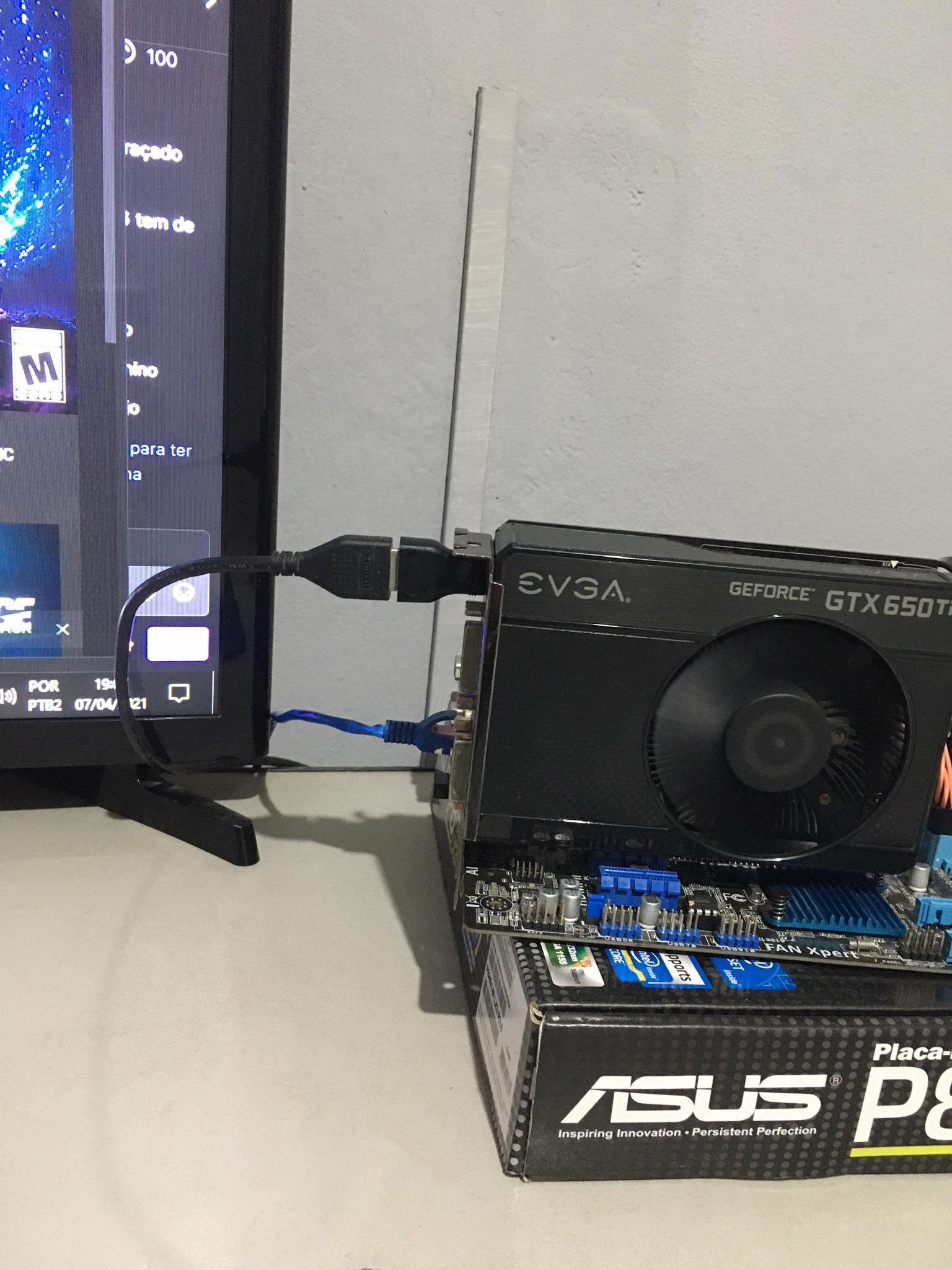

@gutopereira não sei te dizer, porque foi exatamente ele que eu usei antes e depois de trocar a pasta térmica, até então estava dando vídeo.
1 hora atrás, gutopereira disse:
Será que o problema pode ser esse adaptador HDMI que voce esta utilizando?
O problema que eu nem tenho um monitor com entrada dvi ou DVI d, aí não consigo eliminar essa possível causa do adaptador.
@Johnathan Nascimento
voce não possui um adaptador DVI-HDMI ou DVI-VGA para testar? Teste tambem em alguma TV aí da sua casa...
Quando voce desmontou a placa de video, reparou se o dissipador tambem estava preso sobre os mosfets do VRM com um thermal pad?
Pode ser que algum desses thermal pads tenha se soltado, e algum mosfet esta aquecendo demais...
voce se preocupou apenas com a pasta térmica da GPU e esqueceu de reparar nos mosfets.
(obs: não são todas as placas que usam o dissipador de calor sobre os mosfets, tem que ver se esse é o caso da sua placa)
@gutopereira Se for isso esses quadradinhos azul que você está falando, não tinha, só tinha o resto da pasta térmica dura.
@gutopereira Como eu não tenho nenhum monitor para testar as entradas DVI, qual adaptador você acha que é melhor comprar pro teste ? DVI-I para HDMI ou DVI-D para HDMI ? a placa de vídeo tem essas duas conexões.
@gutopereira Eu testei com outro cabo hdmi que tem aqui também, mas não adiantou, vou testar em outra tv aqui, mas eu acho que não é isso não também kkkkk
@gutopereira acabei de testar em outra Tv com outro cabo hdmi e nada, estoura achando que devo ter danificado algum componente abrindo fechando a placa na hora de trocar a pasta térmica.
22 minutos atrás, Johnathan Nascimento disse:
Infelizmente pode ser...
Chegou a abrir a placa novamente e verificou se esta tudo bem?
