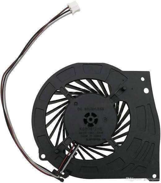

Eu tenho um PS3 que as trilhas da placa-mãe tão danificadas (o cooler não liga de jeito nenhum) o conserto é caro...preciso achar um jeito de ligar o cooler do ps3 na tomada, eu tô usando um de PC na tomada, mas tem poucas ventanias e mesmo assim esquenta...vou comprar uma pasta térmica de melhor qualidade, mas preciso que o cooler seja bom também, não quero gastar mais comprando um de 80mm...tenho esse cooler aqui, e quero utilizá-lo, só não sei a combinação dos fios e tô com medo de queimar o cooler.
Ele tá novinho.

6 minutos atrás, K3RBUS04 disse:
as cores ai são preto, vermelho e cinza? qual a coloração?
Sim, ou vermelho ou marrom..sei que o vermelho é positivo e o preto negativo, mas como saber qual é positivo e negativo na fonte? E o fio cinza?
você ta com a fiação da fonte exposta na sua frente para ver? se você me falar a coloração exata da fonte posso te ajudar, e normalmente o fio cinza ou é sensor de rotação ou eé ligado em sensor termico
11 minutos atrás, K3RBUS04 disse:
Testei a fonte num cooler de PC e já sei qual é o fio negativo e positivo. Agora preciso saber o que fazer com o fio cinza do cooler do ps3. Coloco o vermelho/positivo e preto/negativo e sem o cinza o cooler não funciona, coloco ele junto do vermelho ou junto do preto?
