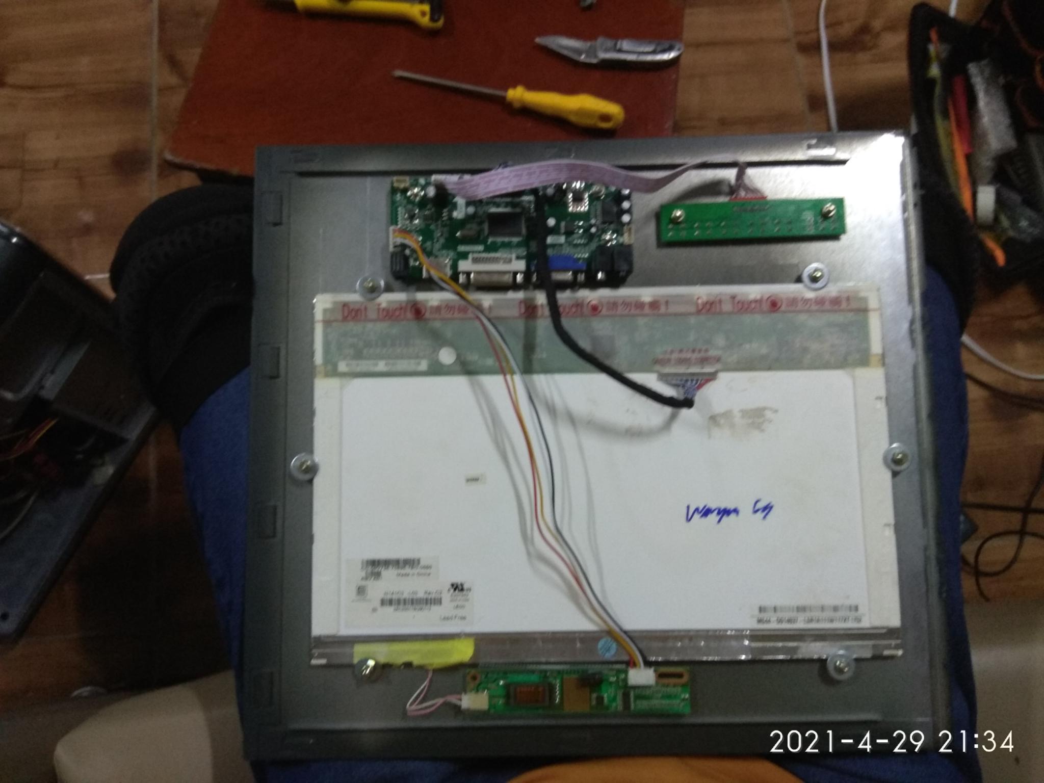

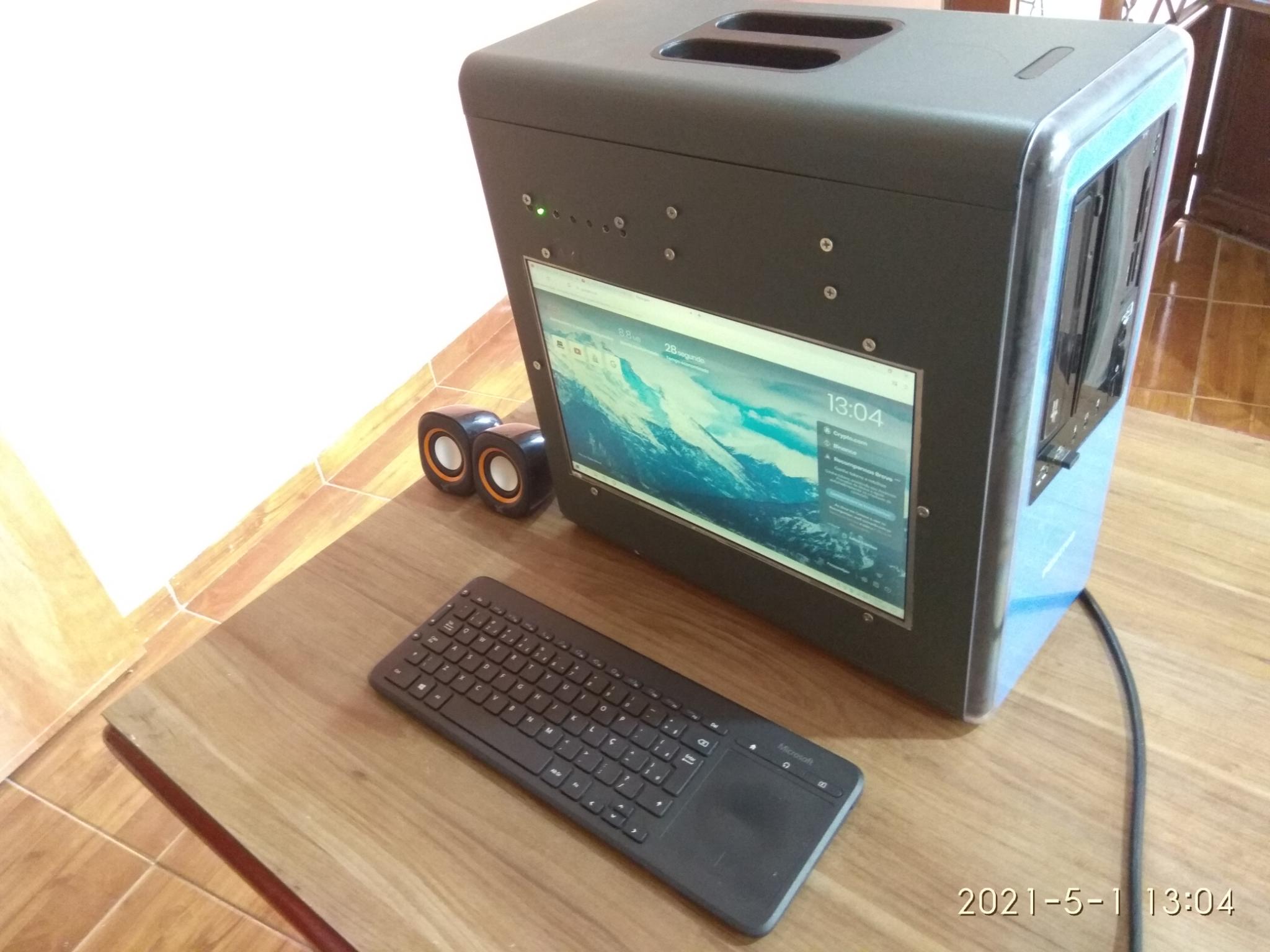

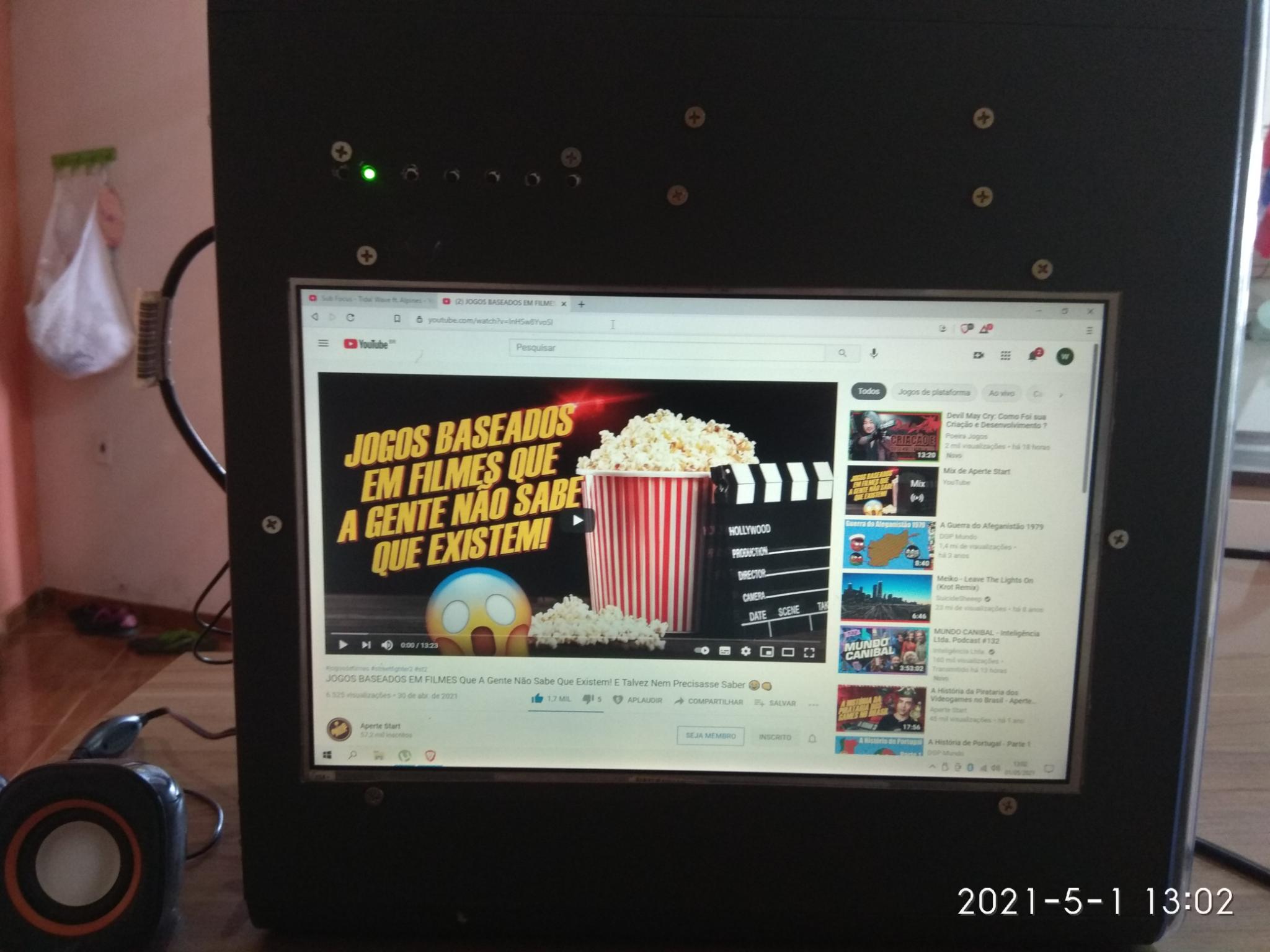

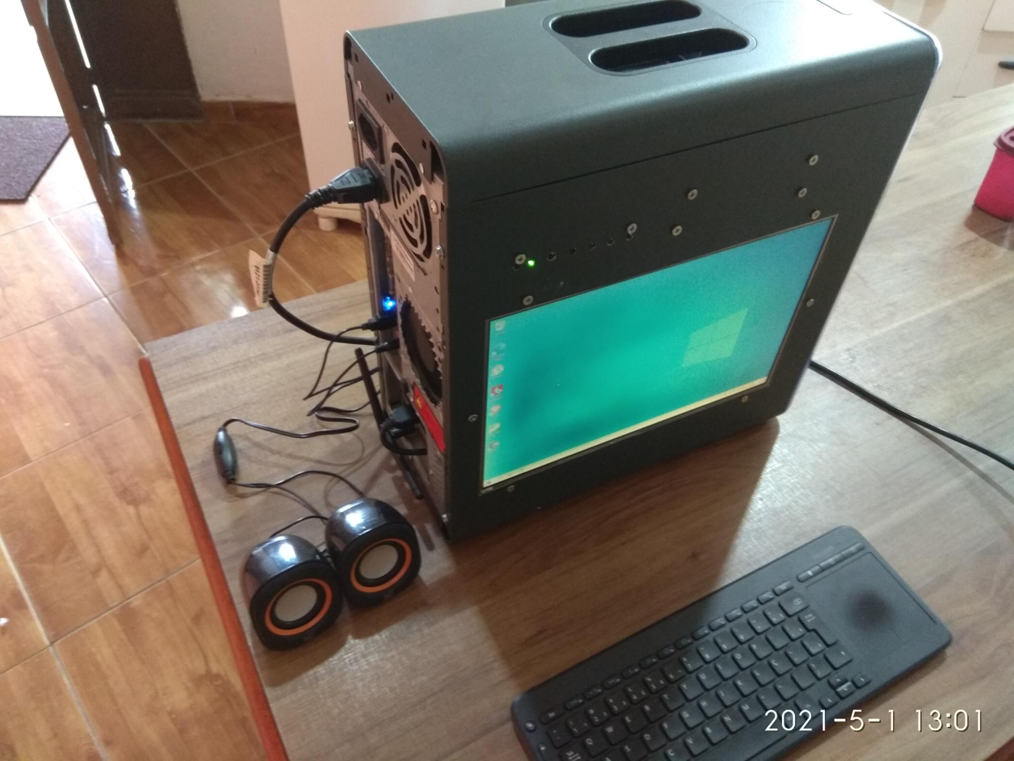

Fica a dica da solução que encontrei para fixar a tela lcd em gabinete de Pc.
Usar a própria tela como gabarito.
Riscar pelo lado de dentro da tampa.
Riscar outro retângulo interno com 5mm na parte interna da primeira marcação.
Cortar com tico tico ou Esmerilhadeira.
Furar 6 furos com broca 6mm com a borda do furo justa com o retângulo externo.

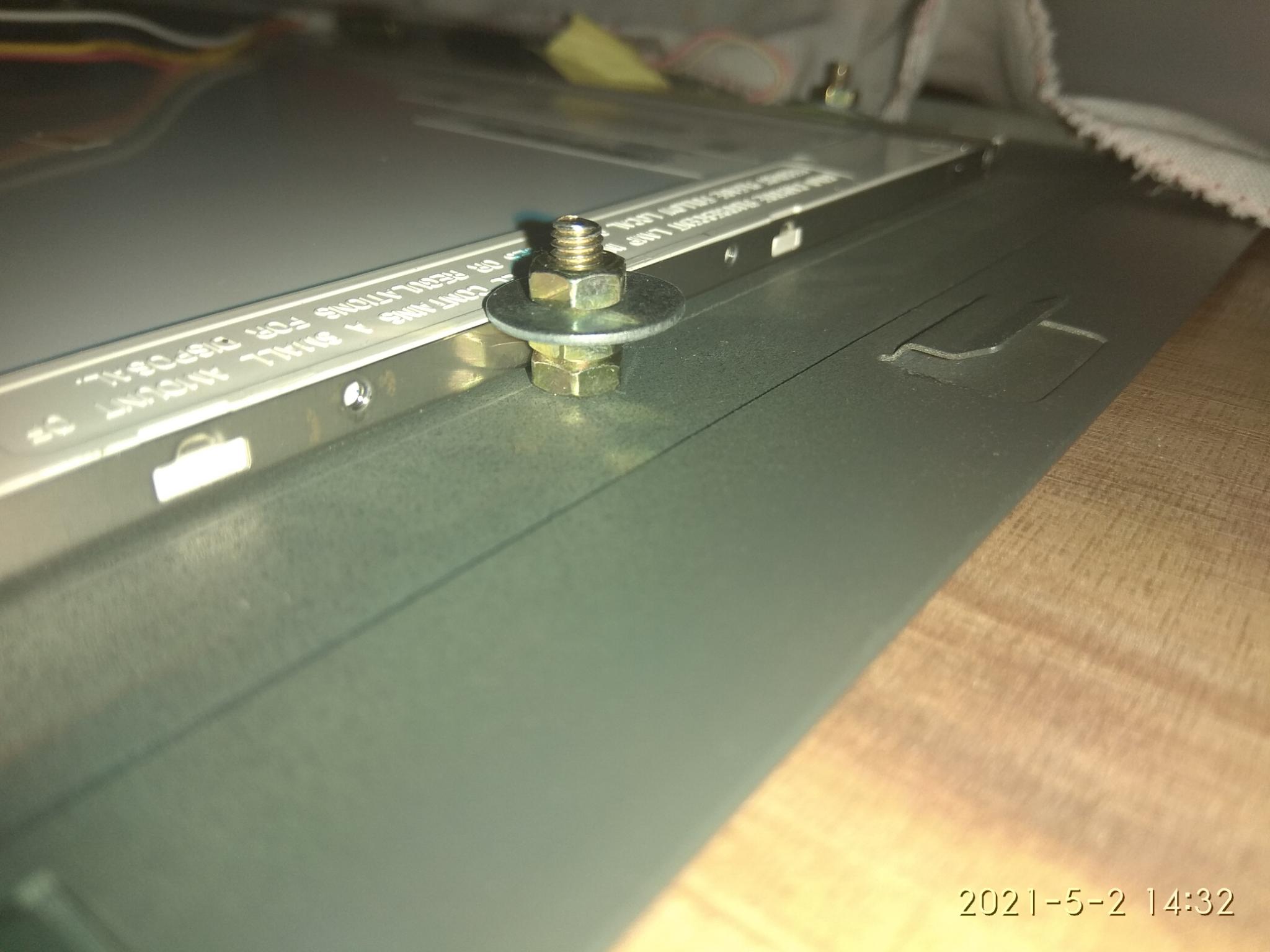

Parafusar com duas porcas, uma arruela e outra porca , dessa forma o suporte fica justo mas sem apertar a tela.

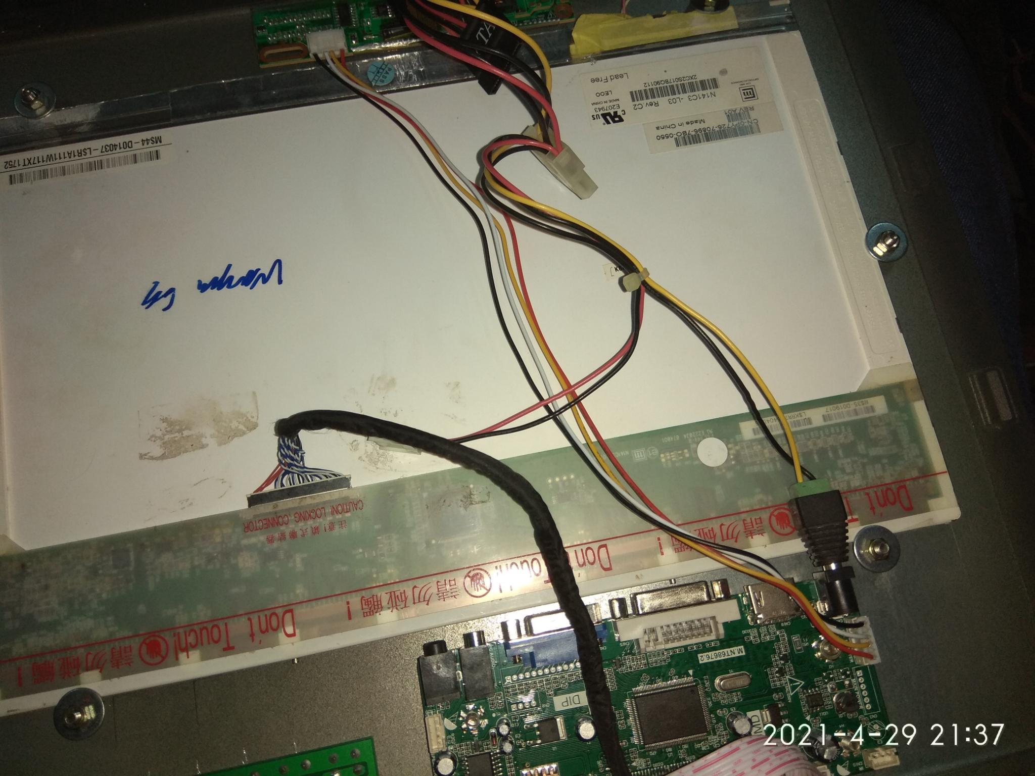

A placa acha barato no Aliexpress é só pesquisar pelo pn da tela.
