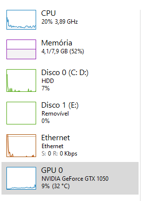

Minha placa de vídeo está com a pasta beeem ressecada, e eu percebi que ela só da vídeo de manhã, quando o tempo está mais frio. E, quando o tempo esquenta,  o vídeo desliga, e o cooler vai a 100% me obrigando assim a desligar o pc MESMO eu monitorando as temperaturas, que não passa de 30° Idle. Então, uma placa de vídeo com pasta térmica ressecada PODE ocasionar todo esse problema, impedindo ela de dar vídeo?

Tenho certeza, estou usando a placa com a pasta ressecada ainda, pois não consegui achar um local pra comprar. Porém, só a placa de vídeo que desliga, o resto tudo continua funcionando quando isso ocorre.

Pois é, é bastante estranho. O engraçado é que quando eu vou ligar, eu tenho que esperar pelo menos uns 5 minutos com a tela do PC sem sinal nenhum, desligar, e após isso ligar de novo, e só assim dá vídeo.
Mas se eu desligar o pc após horas usadas, e tentar ligar de novo, a placa não vai funcionar até o próximo dia, por algum motivo.

Resultado: limpei a outra pasta ressecada, lubrifiquei a ventoinha, liguei e.... Continua do mesmo jeito.
Eu queria deixar uma informação importante:
Meu PC só dá vídeo das 7:30 a meio dia, e sim, meio dia ou perto disso.
Quando chega esse horário, placa de vídeo perde o sinal, e o cooler dela entra em 100%, mas o PC não desliga, e é como se eu tivesse desconectando a placa do pc enquanto ele tá ligado, porque o windows faz o som de unplug. E aí só consigo ligar o pc no próximo dia, onde acontece a mesma coisa, nesse ciclo.

Hoje tentei renderizar um video de manhã, a cpu ficou em 100%, o que é normal até aí, e depois de uns 2 minutos a placa de vídeo disparou e meu pc perdeu o sinal, e tava tocando um vídeo de fundo, então comtinuou tocando como se nada tivesse acontecido

Há algumas semanas a energia da minha casa caiu enquanto eu usava o PC. Milagrosamente, o problema desapareceu, por cerca de 1 semana, e voltou a ocorrer até hoje

Ah, já que tocou no assunto sobre isso acontecer quando abrir um jogo, no meu caso, acontece a qualquer hora, até na área de trabalho. E conforme o pc fica ligado, vez ou outra o video acaba perdendo a imagem e em torno de uns 3, ou 5 segundos ele volta, e fica acontecendo isso conforme as horas passam até dar o problema principal, que é como já falei, perder o video de vez e as fans aumentarem pra 100%
Quando ele perde o vídeo e volta é como se o cabo estivesse falhando ou o driver fica apresentando problemas?
13 horas atrás, Fuzion200 disse:
Sim, exatamente
Inclusive faz o som do windows de "disconnect"
