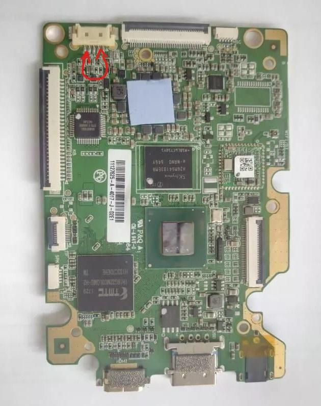

  • 7 meses depois...
Pessoal, eu tive o mesmo problema e achei a solução. É bem mais simples do que eu imaginava. Abra o notebook para acessar a inacreditavelmente minúscula placa-mãe. desconecte  bateria, com cuidado porque o conector é bem delicado. Com a bateria desconectada, faça um curto entre o pino + e o - do conector da placa e mantenha por alguns segundos. Pode usar uma pinça pequena pra fazer isso. Depois é só reconectar a bateria e pronto. BIOS resetada. Espero ter ajudado

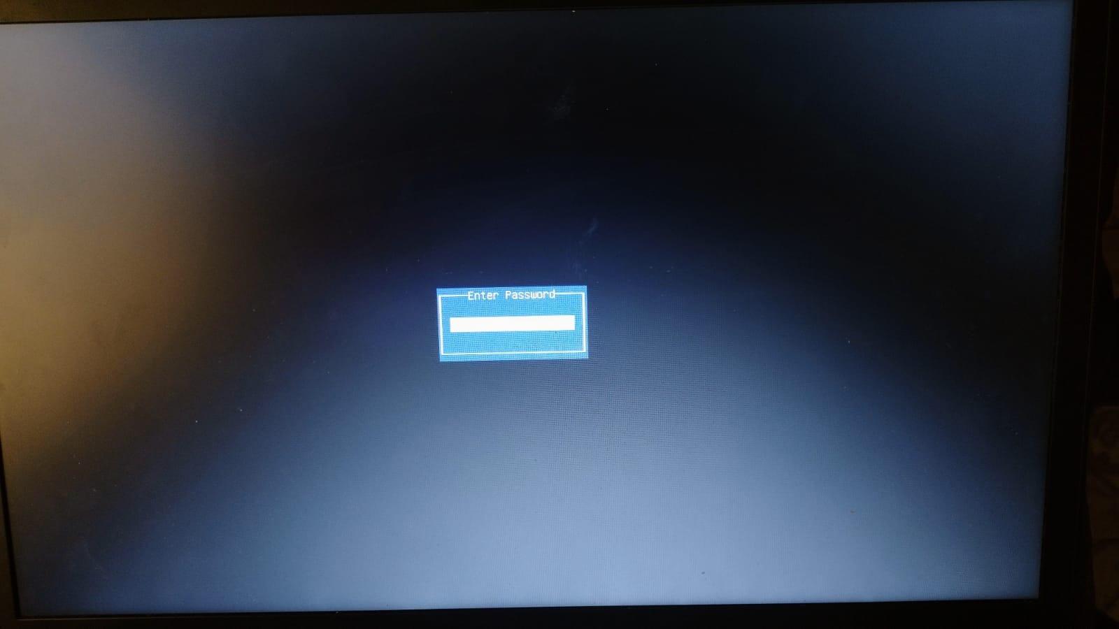

@JADesign2022 tentei executar esse procedimento e não obtive sucesso. Na sua foto não deixa muito claro quais pinos você selecionou o negativo e o positivo, são os 2 conectores da ponta? Ou são os 4?
Outro detalhe, esse reset serve para apagar a senha da BIOS? Pois no meu caso o notebook inicia, aparece a tela como estou postando e em seguida vai direto exigindo password.

Boa tarde @JADesign2022! Fiz o procedimento em todos os pinos, com e sem o carregador conectado, mas nenhuma das maneiras resultou no reset da BIOS. Parafraseando o @jrobertomm6, quais pinos você usou no seu procedimento?
Obrigado!

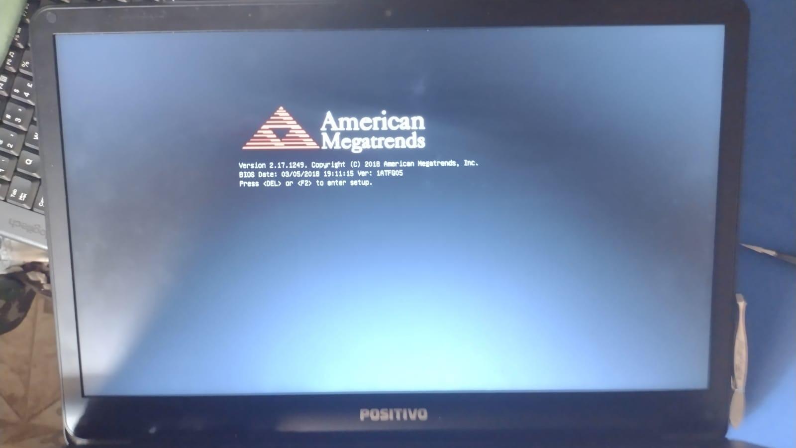

  Em 19/08/2024 às 22:47, Jougiska disse:
Alguém ainda ativo nessa busca?
tô com um Positivo Motion Q4128C-s nas mesmas condições
Expandir
Esse modelo é totalmente diferente do modelo no início da postagem. O que está acontecendo no seu caso?

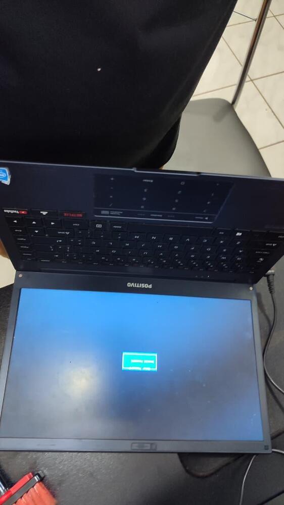

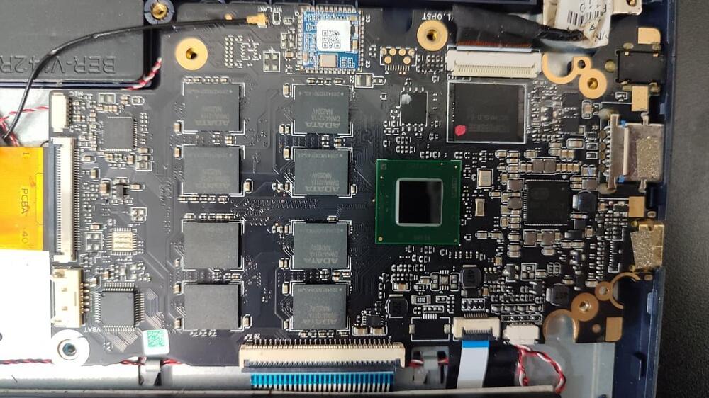

Eae galera, alguém encontrou a solução? Estou com um Positivo Motion Gray Q232A com o mesmo problema, inicia e pede a senha da BIOS, já tentei de tudo, os atalhos do setup não funcionam, pendrive bootável com a ISO Hirens BootCD não funciona, nenhum comando que tentei foi reconhecido, abri ele e nem uma bateria da BIOS, nenhum jumper, nenhum orifício de reset. Simplesmente nenhum método visível dentro dele para reset, e nenhuma tecla de atalho funcionando ou reconhecendo comando, só tá reconhecendo o botão power e as teclas de digitação de senha. Socoooorroooo 😩
